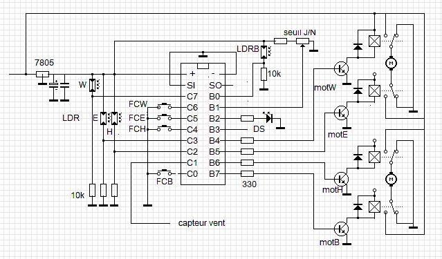

    je me permet de faire 2 remarques concernant le schéma:
    - les entrées C0,C1,B6,B7 ont besoin d'une résistance de pull-down (10k à essayer suivant LDR)
    sauf erreur de ma part, il n'y a pas de pull-down interne possible sur picaxe.
    sans pull-down de charge, les LDR vont amener 5V sur les entrées, même de nuit.
    - le câblage des 4 relais et leurs diodes, 1 diode pour chaque bobine, je vois un mélange.
    il faut dimensionner les relais fonction du courant dans les contacts (moteurs)
    les sorties picaxe ont une limite de courant en sortie, 20mA grand max,
    si les relais consomment plus il faudra insérer un driver, transistor ou Nmos ou ULN2003
    et passer le commun des relais au +5V ou +12V, toujours avec une diode sur chaque bobine.

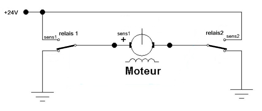

  3. #63
    Re : suivi solaire simple
    aussi, pour les commandes moteurs, le risque de double commande et donc de C.C. 24V est possible avec le câblage décrit.
    (relais 1 et 2 activés)
    privilégier le câblage suivant, sans risques:
    Nom : Cde-Mot2.jpg

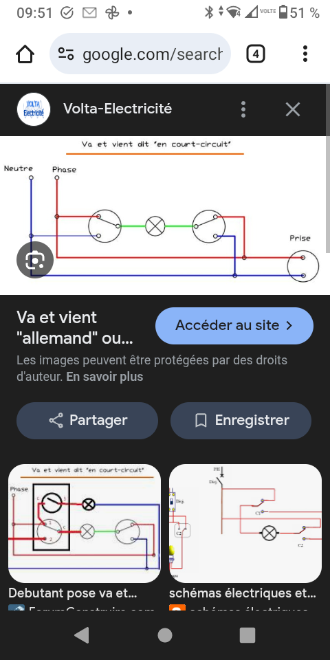

  5. #65
    patrick63730

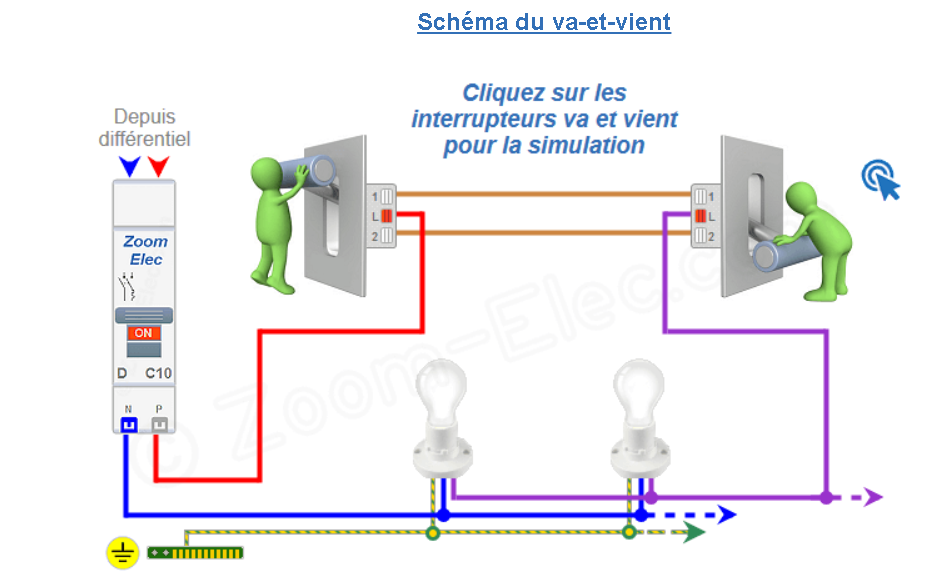

    Oui c'est la technique du vas et viens en court circuit interdite en bâtiment depuis des lustres mais qui as tout son sens ici
  6. #66
    ... c'est la technique du vas et viens en court circuit interdite en bâtiment depuis des lustres mais qui as tout son sens ici
    D'où tiens-tu cette information. Le va et vient n'est nullement interdit.
    Là, je pense à une confusion de ta part. Ce n'est une analogie avec va et vient mais plutôt pont en H qui permet d'inverser la tension par interrupteur ou relais mais aussi transistor.

  9. #69
    patrick63730
    Le vas et viens non mais le vas et viens en court circuit c'est interdit il n'y as qu'un seul conducteur dans ce cas je posterai un schéma plus tard et tu comprendras pourquoi c'est interdit

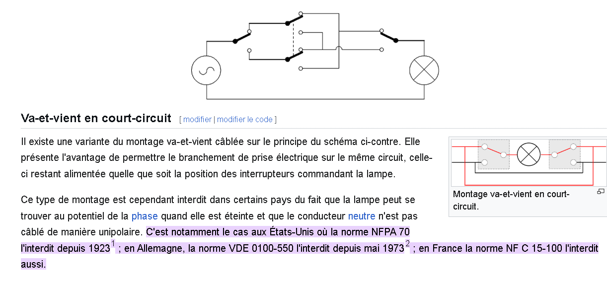

  10. #70
    patrick63730
    Voici un schéma de va et vient en cours circuit interdit depuis les années 60
  11. #71
    mag1
    sans intervenir, je suis le projet.
    Ne te prive surtout pas d'intervenir, tes propositions sont toujours pertinentes.
    Voici le 1er schéma, j'ai ajouté une led pour le seuil J/N et une entrée DS éventuelle.
    Nom : schempours.JPG
Affichages : 100
Taille : 69,1 Ko
    Il y a sans doute des détails à modifier.

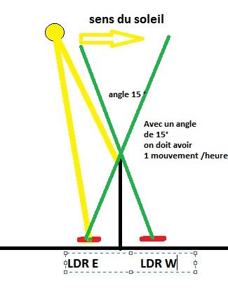

  12. #72
    mag1
    Du côté réalisation, voici l'idée du jour en reprenant mon dessin ensoleillé.
    On a vu que pendant le parcours solaire, l'ombre sur la LDREST déclenchait la rotation vers l'ouest jusqu'à mettre la LDRW à l'ombre
    Nom : poursuite2.JPG
Affichages : 96
Taille : 32,6 Ko
    Donc, en fixant l'écartement des LDR et la hauteur de la cloison, pour avoir un angle de 15° comme sur ce dessin, le panneau devrait se recaler toutes les heures. (Merci Gyrocompas de nous avoir rappelé que la terre tournait de 360° en 24h)
    MM

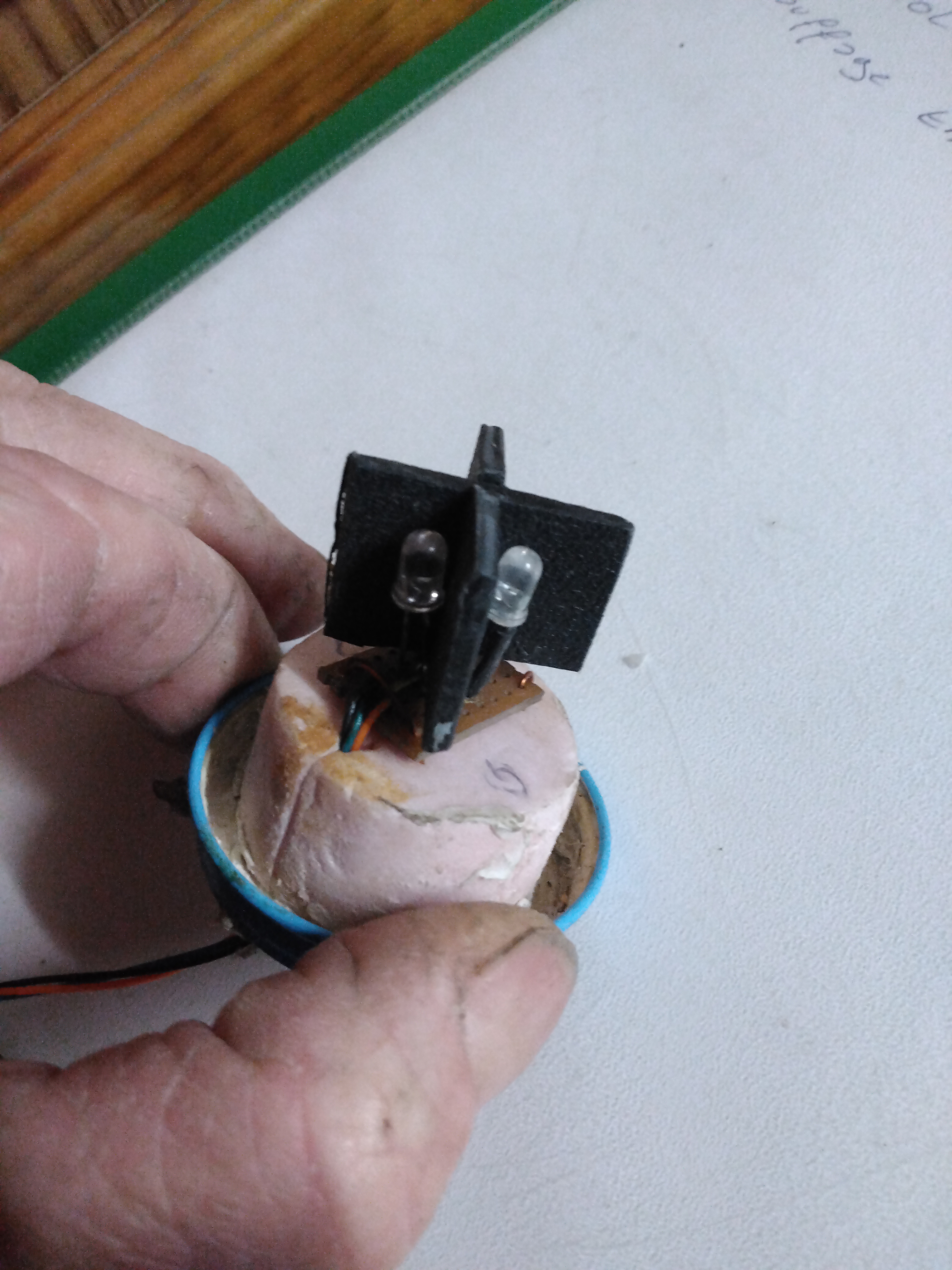

  13. #73
    patrick63730
    j'avais fait ceci qui ressemble un peut a ton schéma , ce matin je suis occupé a démonter le pot d'échappement 4 en un de la moto de mon fils et les vis sont rouillées donc démontage au burin, pour ce qui est des mouvements avec ma maquette les mouvements étaient plus fréquents a peine une minute, mais c'est mieux si c'est plus espacé
    Pour schéma, les entrées LDR sont au milieu du pont R/LDR. C.0 n'a pas de ADC.
    B.0 ne peut être qu'une sortie, il est préférable de décaler les sorties moteur vers B.0 et libérer une broche E/S ADC, plus polyvalente.

  18. #78

    en se servant de la sortie So pour la led, on récupère une entrée en B2 pour ce 5e capteur.
    Mon schéma est faux, sur le 20M2, So s'appelle TXD et n'est pas récupérable, quoi que, sous le nom de A.0, comme sur le 20X2, on peut faire quelque chose. Je ne retrouve pas la discussion concernée, je cherche.

    je ne comprenais pas l'angle de 15 degrés car sur mon montage expérimental il n'y avais qu'un croisillon qui séparait les 4 leds le fdc ouest est la par sécurité au cas ou il y aurait un dérèglement du système je ne monte jamais rien sans fdc la détection nuit ne peut elle pas être faite simplement lorsque les ldc donnent la même valeur et proche de zéro ?

    mag1
    Je ne comprenais pas l'angle de 15 degrés car sur mon montage expérimental il n'y avais qu'un croisillon qui séparait les 4 leds le fdc ouest est la par sécurité au cas ou il y aurait un dérèglement du système je ne monte jamais rien sans fdc la détection nuit ne peut elle pas être faite simplement lorsque les ldc donnent la même valeur et proche de zéro ?
    C'est quoi comme led ?
    Dans ce dessin, je ne m'occupe que de la rotation Est/Ouest et du fait que les LDR soient au soleil ou à l'ombre.
    Le soleil tourne (apparemment...) => la LDR Est passe dans l'ombre de la cloison => rotation jusqu'à ce que la LDR Ouest passe à l'ombre, on arrête la rotation jusqu'à ce que la LDR Est repasse à l'ombre, etc. Avec un angle de 15°, le cycle se reproduit toutes les heures
    La mesure J/N ne se fait que sur une des LDR E/W (ou les deux pour confirmation) , le seuil J/N est réglé par un potar, ce seuil est beaucoup plus bas que celui de l'ombre.
    Tu as raison pour le fdc, mais normalement, la nuit sera là avant de l'atteindre, éventuellement, il déclenchera le même retour à l'est et la position horizontale, jusqu'à détection du jour suivant.
    Pour la rotation haut / bas, l'idée du pont de LDR est à envisager.
    Enfin, c'est ce que je pensais, d'autres idées sont bienvenues.

    Forhorse
    Tu as une source fiable où c'est précisé que c'est interdit ?
  29. #89

  30. #90
    patrick63730
    promotèlec ils donnent les câblages de va et vient tout autre câblage est interdit car il peut y avoir la phase a la lampe et c'est interdit norme nfc-15-100
