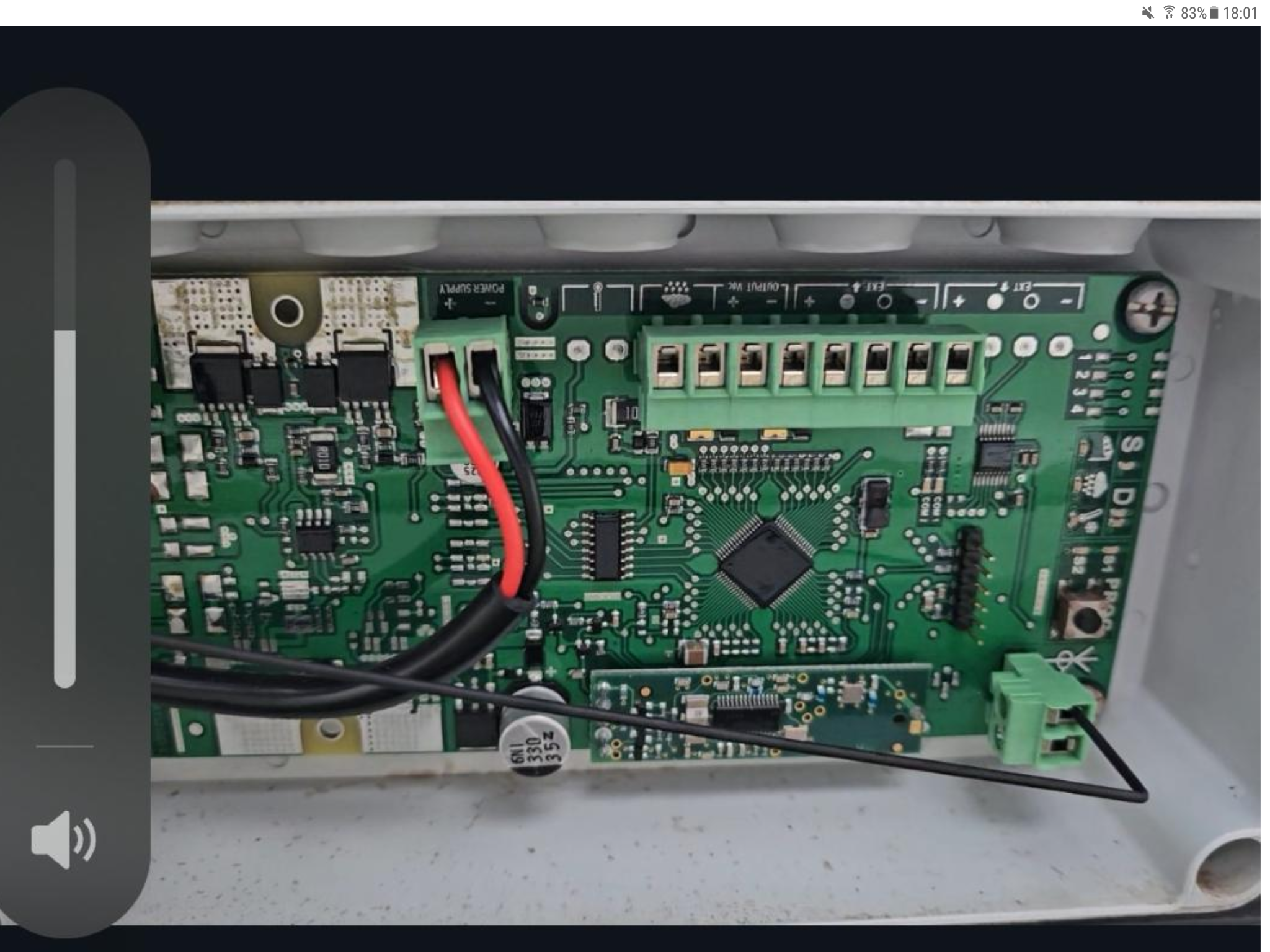

    Bonjour à tous,et merci a l'équipe du forum pour son message de bienvenue.
    J'ouvre une discussion pour avoir vos avis et conseils pour une carte électronique de gestion pour lames de pergola. Celle ci est chez un jeune couple voisin qui a demandé mon aide.la carte ancienne serait de marque NOVAL elle s'est mise soudain en défaut ne répondant plus a la télécommande.elle est alimentée en 24v et pilote un vérin linak 24v également.j'ai vu après examen qu'il y avait des traces d'oxydation vert/orangé sur le circuit principal et sur un module récepteur soudé sur celui-ci. La carte est dans un boîtier qui a priori devrait être étanche mais l'eau a une facilité a s'infiltrer !j'ai donc dessoudé et nettoyé , ressoudé et l'essai est concluant !la carte refonctionne a nouveau. Mais le nettoyage a l'alcool a mangé par endroits le vernis de tropicalisation.j'hesite donc a vaporiser tel ou tel vernis (y'a tellement de sortes) qui couvrira également l'ancien et qui peut mal réagir et remettre la carte en panne.parfois le mieux est l'ennemi du bien! en priorité je vais parfaire l'étanchéité de la boîte. Qu'en pensez vous ? Merci et désolé pour le "roman"

    Une image est plus parlante que 1000 mots.
    Voir comment la faire parvenir.
    Privilégier une photo en extérieur.
    L'eau à l'intérieur peut provenir d'un joint défectueux au niveau de la fermeture et/ou de la sortie des câbles, l'eau peut suivre le chemin des ceux-ci.
    Vérifier sur l'installation si un positionnement plus abrité ne peut pas être amélioré.

    Bonsoir gyrocompas
    Merci d'avoir eu la patience de lire ma prose ,et de votre reponse. Effectivement, etant donné l'age de l'installation 7ans env ,la boite a subi les affres du temps et,j'envisage de la remplacer par une avec 2 presse etoupes vu quil n'y a que 2 cables a connecter.
    pour l'emplacement, l'installateur de l'époque l'a positionné dans le cadre supérieur de l'armature de la pergola.les cables passent dans des guides ,compliqué de tout modifier .je me dis que ,deja ,avec une boite récente avec une bonne étanchéité, ca devrait être bon. Reste le souci qui m'a amené a poster mon message . Faut-il revernir la carte suite au nettoyage a l'alcool qui a enlevé le vernis par endroits, au risque d'une réaction et de la remettre en panne .....ou je l'enferme dans la boite telle quelle? Cordialement ,Nom : Screenshot_20260303-180146.png

    Re : Protection de carte électronique
    on peut revernir la carte avec un vernis de tropicalisation.
    par exemple :
    https://fr.rs-online.com/web/p/verni...SABEgI0wPD_BwE
    Penser à vernir les deux faces, et même la tranche du circuit. Il semble aussi y avoir une carte fille (liaison radio ?) qu'il faudrait également vernir toutes faces.
    Par contre, attention aux connecteurs et/ou contacts à conserver, y compris les microswitches dans lesquels le vernis ne doit pas pénètrer.
    Avant vernissage, il faut protéger les connecteurs par du ruban adhésif, afin que le contact puisse se faire sans problème une fois le vernis sec.

    Fan du rail
    Bonjour annjy,
    Ok ,je vais donc la revernir vu que c'est du matériel amené a vivre a l'extérieur. Chez rs le produit est indisponible.mais j'ai fais quelques recherches, j'en ai trouvé un qui doit être équivalent. (Photo) . Il ont tous une forte isolation.
    j'hesitais a le faire de peur d'une part ,de provoquer une réaction entre 2 vernis d'origine différentes,et d'autres part, d'ajouter des capacités parasites indésirables qui remettrai ma carte hors service. Je vous remercie.

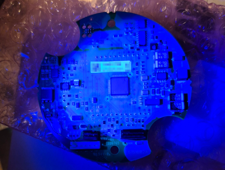

    Prend une lumière bleue pour vérifier si le vernis actuel est toujours en place. Lorsqu'on éclaire ce type de vernis le colorant dedans le fait changer de couleur. En production ça sert à voir où on vernis.
    Nom : Capture121.PNG
Affichages : 170
Taille : 875,6 Ko
    Si tu revernis, fait sécher la carte au préalable ensuite revernis mais fait attention aux composants qui chauffent car le vernis tropicalisant, souvent, isole aussi thermiquement. Sur ta carte je vois que le PCB est utilisé comme dissipateur (en haut à gauche et à droite)
