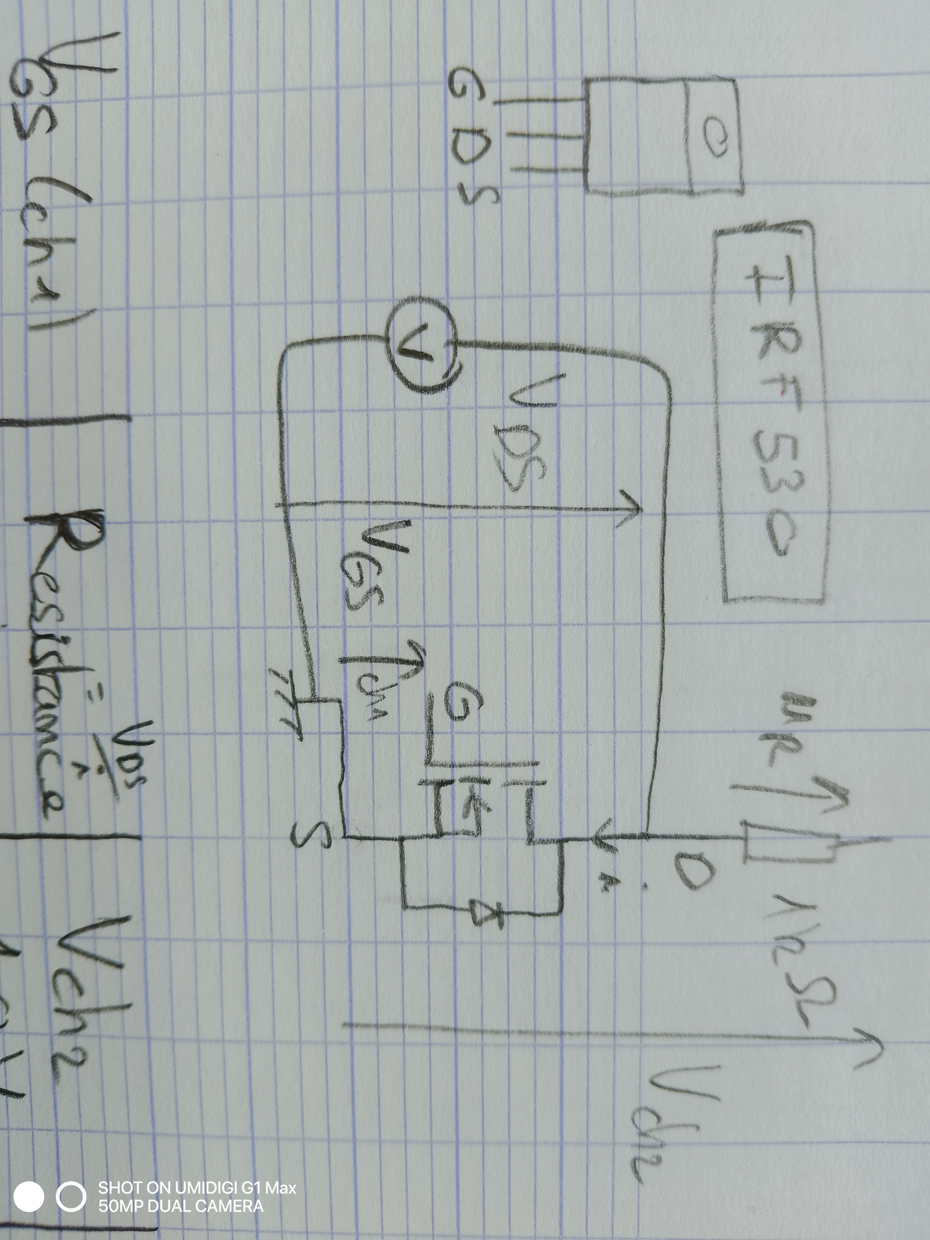

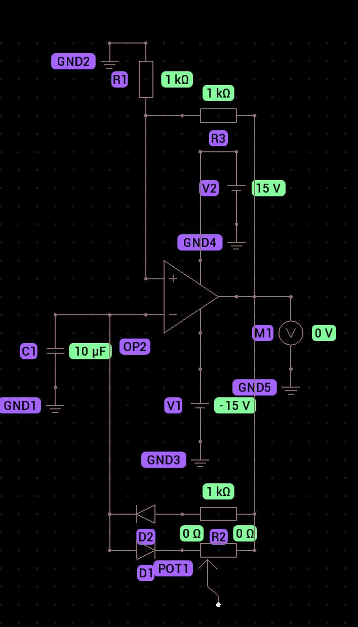

    Mon objectif étant qu'avec ce dipôle je puisse modifier la durée de la période -15V sans changer la durée de la période +15V
    C'est alors dans cette optique que je me suis renseigné sur les transistors et les mosfets grâce au document dont je vous ai mis le lien mais je ne suis pas sûr de bien le comprendre et donc ne sais pas s'il pourra m'aider dans la réalisation de mon objectif.
    Afin de savoir quelles résistances ajouter en série du MOSFET pour changer la période basse du créneau.

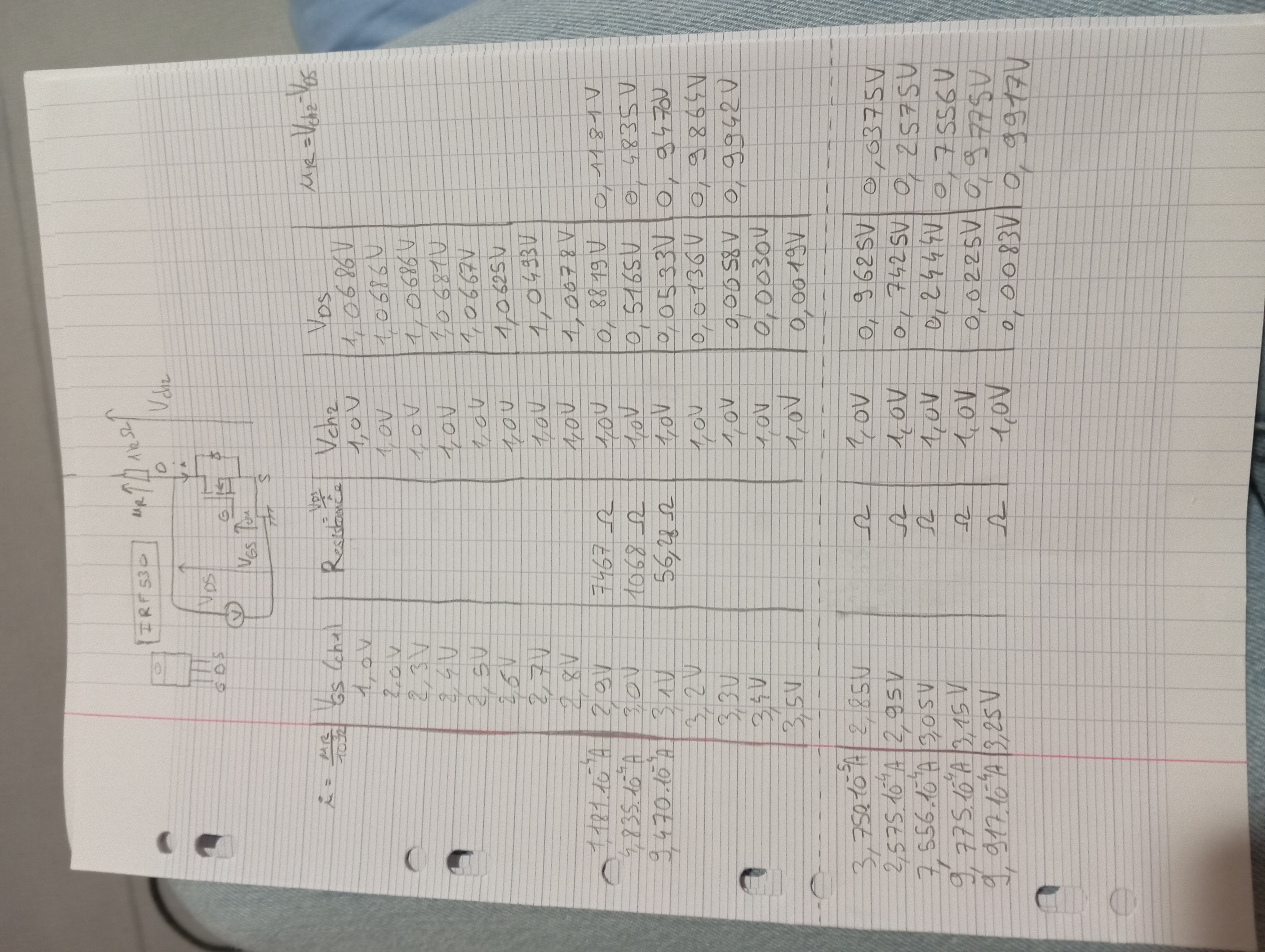

    J'ai essayé d'étudier un MOSFET IRF530 mais mes résultats ne m'ont pas l'air convaincant...
    Je vous ai mis ce que j'ai fait en PJ

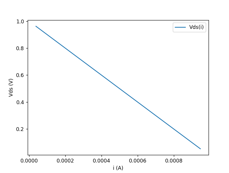

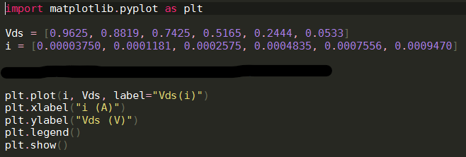

    Serait-il possible de m'expliquer pourquoi j'obtiens ces curieux résultats (une pente négative pour Vds(i) ...)
    Pourriez-vous aussi me parler du comportement résistif du MOSFET et m'indiquer comment je pourrais faire l'étude de celui-ci en fct du signal à la gate ?
    En vous remerciant d'avance,

    Comment est inséré le nmos dans le schéma ?
    C'est un simulateur qui te donne ce résultat Vds=f(Id) ?

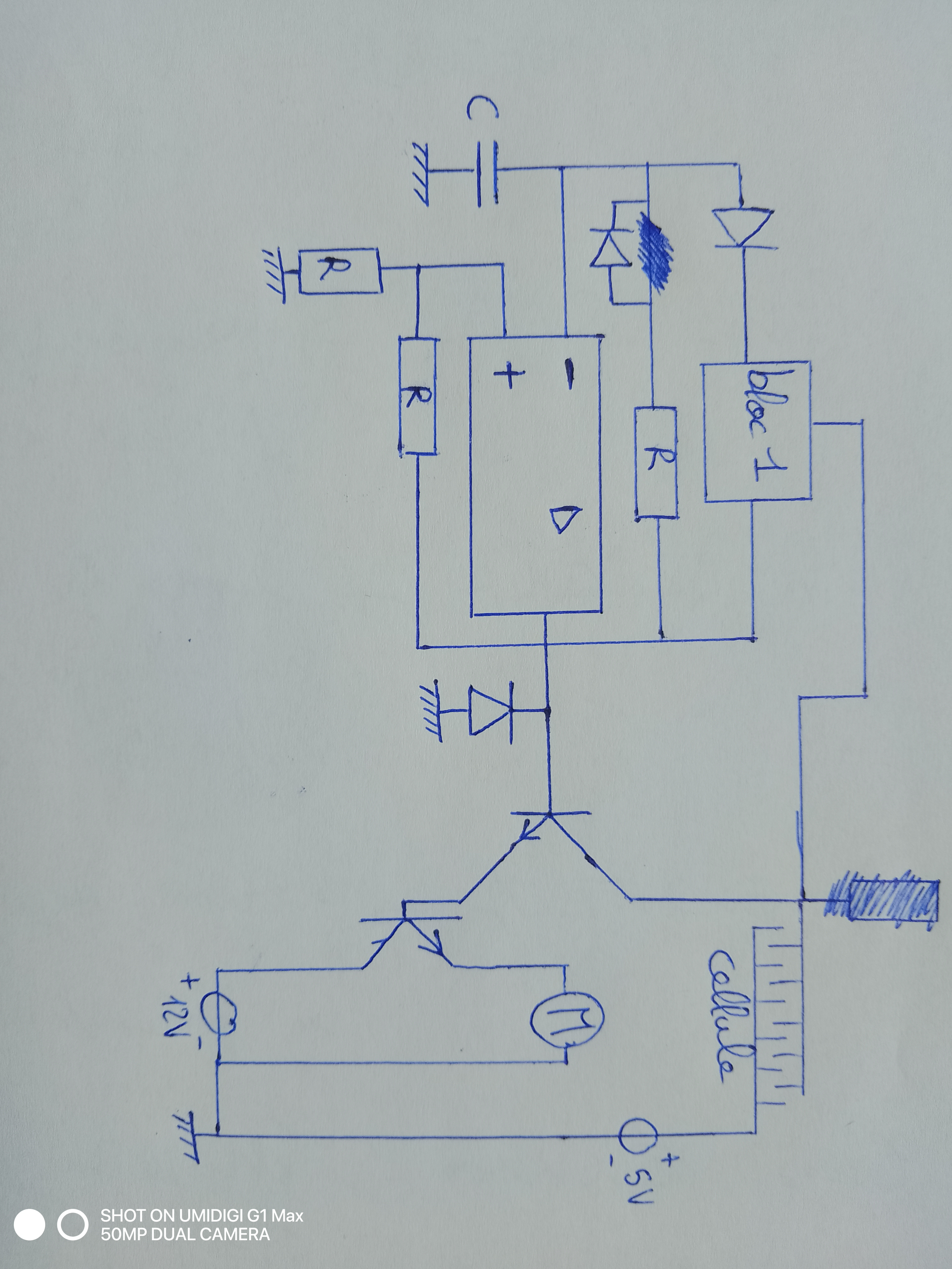

    Bonjour, Moi je ne voit pas un "effet de champ" mais un "ampli" alimenté par une tension positive et une négative (15v) ce qui est assez commun.
    C'est à l'entrée (gate) qu'il faut appliquer les différents durées de demi période choisie.
    Du moins je le vois de cette façon
    Re : Transistor a effet de champ
    Néo veut utiliser un Fet à la place du potentiomètre R2.
    ce n'est pas une bonne idée, plutôt décharger C1 par un générateur de courant commandé par tension.
    les valeurs des résistances sont bien trop faibles.

    merci pour vos réponses, je me rend compte que je n'est pas était assez précis.
    Je vous rajoute donc un circuit plus complet, mon but et de faire un détecteur de pluie variable.
    La partie de gauche sert donc de temporisation (si la sortie est en +15V et il y a des gouttes sur la cellule alors le moteur
    tourne pour nettoyer la cellule pendant un cours instant qui correspond a la durée du créneau haut et poursuit le nettoyage de la cellule jusqu'au bout
    par un un système constitué de relais et de micro switch non représente ici qui permettent un nettoyage complet sans que l'essuie glace ne reste coincé au milieu de la cellule).
    Je voudrais donc pour le rendre variable qu'en fonction d'un signal arrivant à la borne supérieure du bloc 1 (qui serait un genre de mosfet ou jfet) la période basse du créneau varie.
    Afin de regarder l'état de la cellule plus souvent si il pleut plus.
    Cette tension peut soit directement être prise aux bornes de la cellule mais ce n'est pas très précis soit à l'aide d'un pont de Wheatstone
    dont la tension serait une image beaucoup plus claire du nombre de goutte sur la cellule.
    Mon problème est que je ne connais pas très bien les transistors à effet de champ et comment étudier la caractéristique qui m'intéresse afin d'avoir un calcul précis.
    En vous remerciant, cordialement.

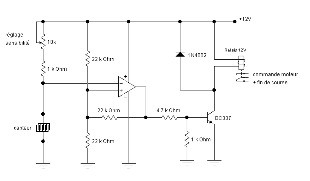

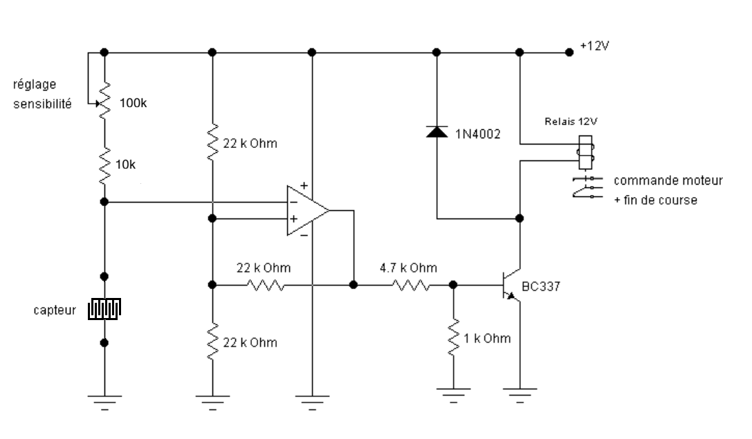

    L'idée de varier la vitesse par résistance de l'eau n'est pas fonctionnel avec le capteur décrit.
    Le capteur fonctionne en tout ou rien:
    exemple pluie fine:
    capteur mouillé -> résistance faible -> impulsion essuie glace
    l'essuie glace passe: capteur sec ou presque -> arrêt essuie glace en fin de course
    ceci est un fonctionnement normal, si le capteur reste mouillé, l'essuie glace cadence sans arrêt.
    Les essuie glace automatiques de nos automobiles modernes ont un fonctionnement plus subtil: https://www.guillaumedarding.fr/imag...r_de_pluie.jpg
    La vitesse est fonction de la force de la pluie.
    à noter qu'un capteur à pistes en "râteau" comme dessiné est très vite sujet à corrosion, et donc seuils instables dans le temps.
    pas besoin d'oscillateur, mais seulement une interface pour déclencher le moteur (via un relais) lorsque la cellule est mouillée (résistance faible).

    les valeurs relevées sont inexactes, car 62k c'est si le capteur est encore humide, alors que le pare brise est déjà sec.
    une fois le capteur complètement sec, sa valeur va être infinie.
    sortir une tension avec ces valeurs va être peu fiable.

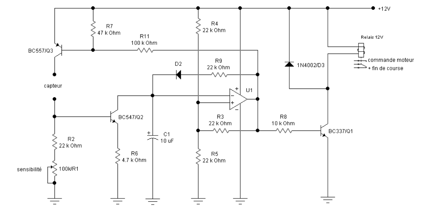

    pourquoi le FET ne va pas fonctionner en remplacement de R2:
    - un mos est fait pour commuter, pas pour fonctionner en mode linéaire.
    - le circuit étant oscillant, le FET n'aura pas un potentiel fixe sur G ou S, donc impossible de lui assigner un potentiel G-S stable.
    - le schéma en post #1 fonctionne en + et - 15V: est ce disponible sur l'équipement en question ?
    proposition de schéma:
    - lorsque la sortie de U1 est à 12V:
    le relais est actif
    C1 se charge par R9-D2
    le capteur n'est pas alimenté car Q3 est bloqué
    - lorsque la sortie de U1 passe à 0V:
    le relais est inactif
    Q3 est saturé et alimente le capteur
    le capteur alimente en tension le générateur de courant Q2-R8, courant fonction de la résistance du capteur (ajustable par R1)
    ce courant décharge C1
    puis nouveau cycle

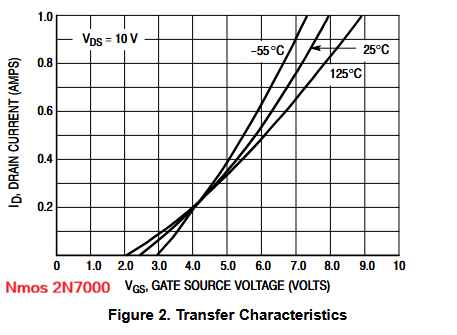

    exemple avec un Nmos petite puissance, 2N7000,
    on voit qu'il commence à conduire à partir de 2,5V (cette valeur va varier avec la température).
    pour s'en servir à (dé)charger le condensateur, il faudra travailler dans la partie basse de la courbe, assez variable.

    l'IRF 530 est conçu pour travailler avec de forts courants Drain (20A max!)
    tu remarques bien que la variation d'impédance DS est forte autour du Vgs de seuil Vgs(th), ici env. 3V
    comme le montre ta feuille "tentative d'étude" entre 2,8V et 3,1V
    les Nmos ne sont pas conçus pour travailler en mode linéaire, mais en commutation.
    pour travailler avec de faibles courants, comme pour décharger le condensateur,
    il faut utiliser un générateur faible courant, comme Q2 au post #8, commandé lorsque la sortie de l'AOP est à 0V.

    merci pour vos réponses, je venais justement de me renseigner sur le JFET,
    pourriez vous me dire quel montage effectué et quelles mesures faire pour étudier justement la zone de linéarité où le JFET se comporte comme une résistance variable.
    Les résultats de l'étude que j'avais faites sur IRF530 (qui donc d'après ce que j'ai compris n'est pas adapté) me semble incohérents,
    j'avais fixé Vch2 a 1V et fais varier Vgs mais voila mes questions:
    -au début Vds est supérieur a 1V est ce seulement due a la précision du voltemètre ou celle du générateur de tension ou est ce encore autre chose?
    -parmi les points que g pris pour tracer le graphe j'obtient une pente négative est ce normal?
    -mon étude est elle cohérente par rapport à ce que je cherche a obtenir, (dois faire de même pour le JFET et quel JFET serait cohérent pour mon circuit)?

    les mesures faites avec l'IRF sont cohérents, tu vois bien qu'autour du seuil (env.3V) le courant IDS passe de presque 0 au maximum.

    le schéma #8 fonctionne, la valeur de R6 est à ajuster en fonction du résultat souhaité (temps de décharge)

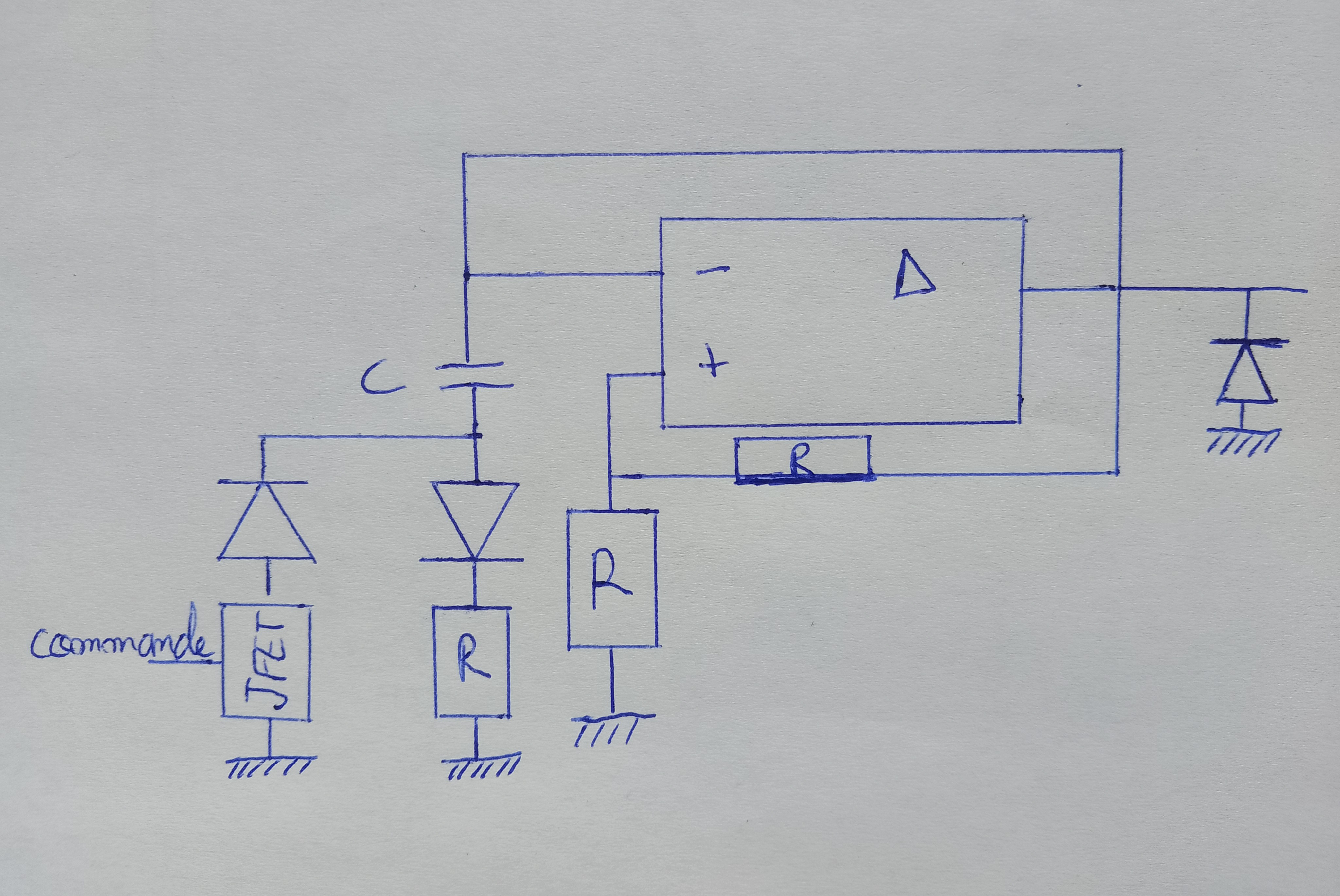

    Sinon j'ai fais un nouveau schéma pour résoudre le problème d'un potentiel non constant à la source, est il correct?
    Concernant le schéma en #8 vous dites qu'il fonctionne mais pas de manière variable comme je l'avais décrit c'est bien ca?

    le montage #8 doit fonctionner, avec un temps sortie à 0 fonction de la valeur du capteur.
    ton dernier schéma ne fonctionne pas, les charges et décharges de C doivent être dans la contre réaction de l'AOP,
    comme ton schéma https://forums.futura-sciences.com/a...it_complet.jpg
    pour l'alimentation de l'AOP, si uniquement +12V est utilisé, il faut polariser l'entrée + à 6V, et non à 0V.
    la diode en sortie d'AOP est inutile.
    le principe dans l'ensemble n'est pas viable pratiquement, car si les impulsions sont rapprochées (capteur mouillé), ces impulsions vont déclencher l'essuie glace alors qu'il est déjà en mouvement.
    le montage en #6 est plus sûr, il déclenche l'essuie glace tant que le capteur est mouillé, sans variation de vitesse, la cadence se fera automatiquement suivant le capteur mouillé/sec
    avec nouvelles valeurs pour le réglage sensibilité:

    Je ne l'ai pas écrit mais l'AO est alimenté en +15/-15, la diode en sortie de l'AO sert a passer d'un créneau+15/-15 a un creneau +15/0 en tout cas ce que je pensais et que j'ai vérifié empiriquement.
    Sinon je réglerais évidemment les resistance pour que le temps entre deux impulsions soit toujours supérieur a la durée de blayage de la cellule.

    mes schémas fournis fonctionnent en +6 à +30V
    la diode en sortie de l'AOP alimenté en +-15V court-circuite la sortie AOP sur les passages à -15V, même s'il est protégé, ça n'est pas une façon de faire par principe.
    "pourquoi je n'ai pas besoin d'une résistance alors qu'il y en a souvent une sur les circuit que je vois"

    un vrai montage bien pensé devrait tenir compte du fin de course pour éventuellement relancer un cycle,
    après une tempo fonction de la conductivité du capteur.
