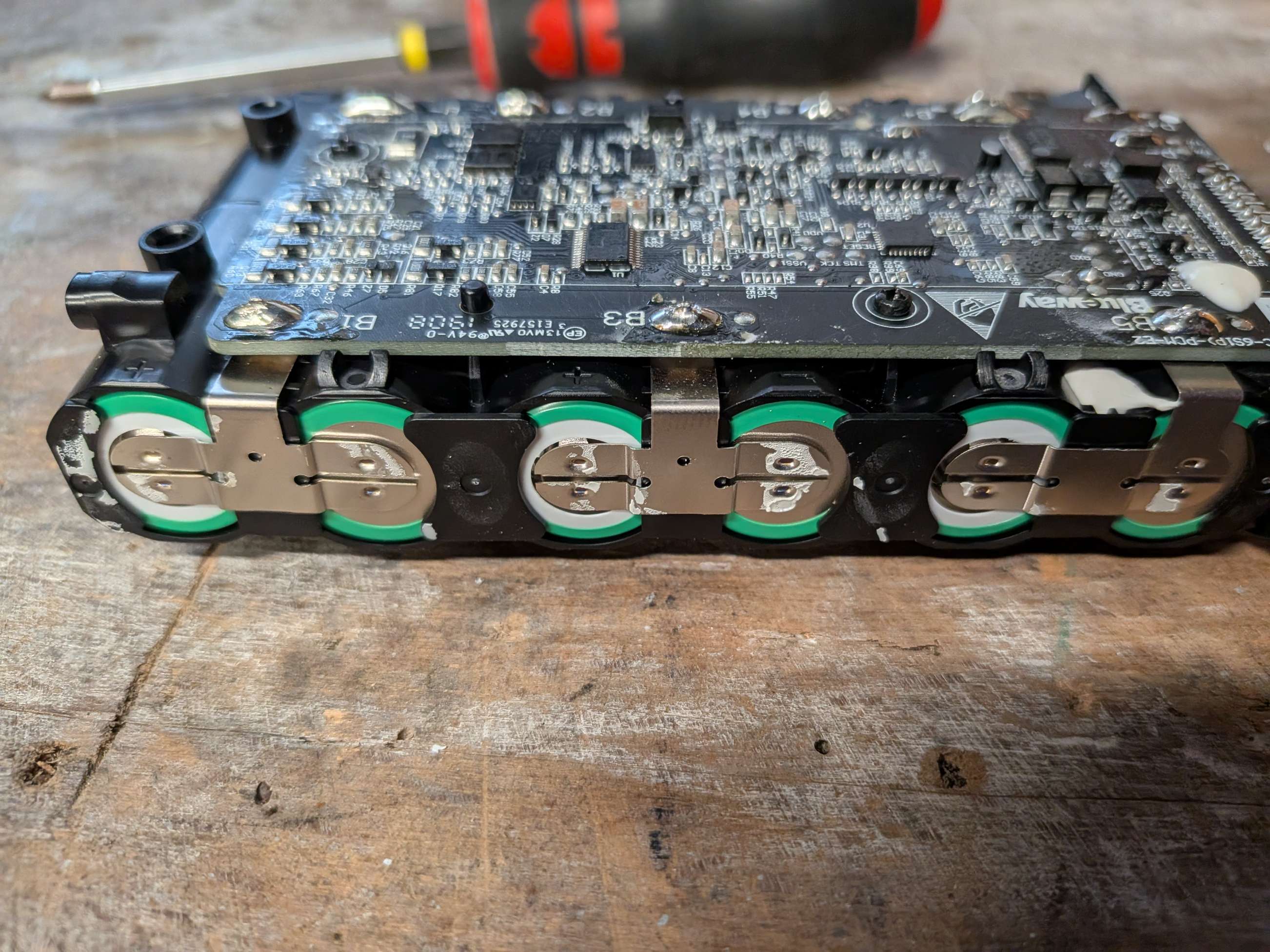

Je suis sur la réparation d'une batterie d'aspirateur balais Xiaomi.
J'ai d'abord priorisé les cellules. 6 cellules en séries. Après les avoir démonté, j'ai lancer un cyclage complet : elles font toutes 4,2V et au minimum 2350 mAh sur deux cellules, pour une données constructeurs de 4,2v chargé et 2450 mAh.
J'ai bricolé pour remettre les accus en place et mesurer le BMS et du coup en sortie > 0V !

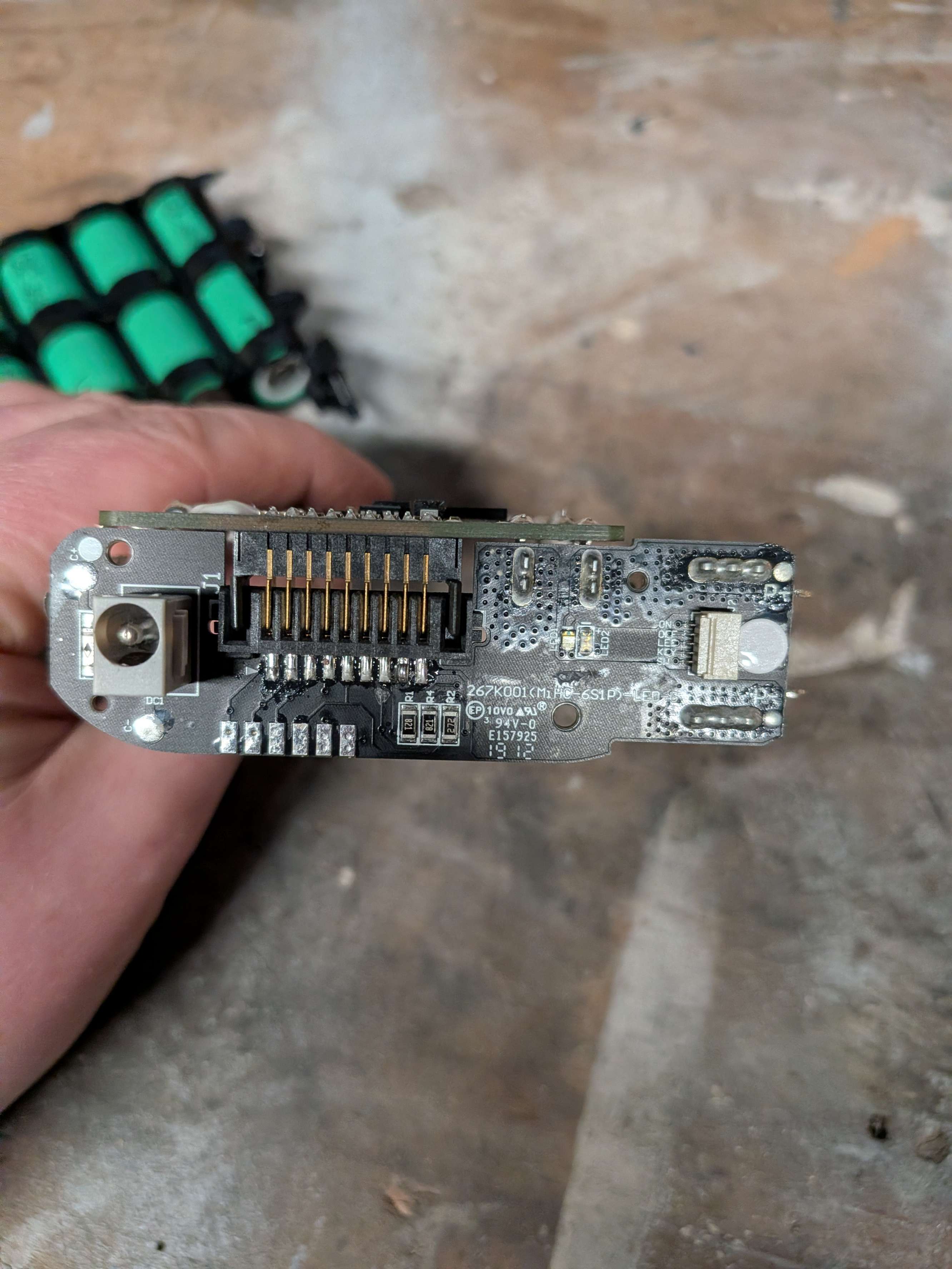

Le BMS étant la cause, j'ai cherché des Bms similaire et impossible d'en trouver. En fait je trouve facilement des bms 6S mais je ne trouve pas le petit circuit qui permet de brancher le chargeur.
Après une petite recherche et avoir trouvé une vidéo, ( https://youtu.be/u8DMkOqGHnY) j'ai compris que cette partie sert de MOFSET, car les bouton d'activation de l'aspirateur ne supporte pas les appels de courant fort, directement de la batterie.
J'ai donc le bms qu'il faut mais faut que je face cette partie MOFSET. Dans la vidéo, il le fabrique lui même mais je n'ai pas le matos pour et du coup je voudrais savoir si je peu prendre un circuit mofset sur Ali par exemple ?
