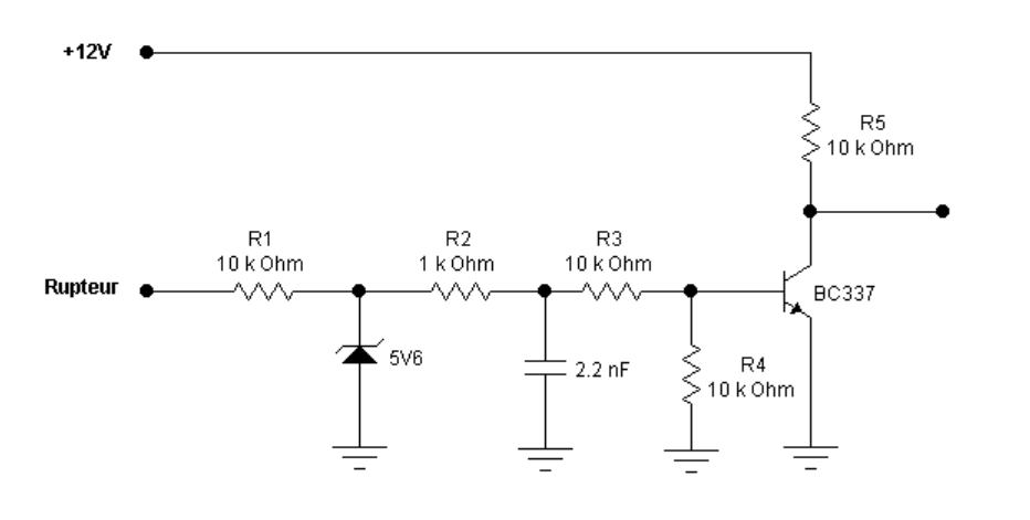

    je voudrais faire que le signal d'ouverture d'un contact (tension 12v) se transforme en signal de fermeture (tension 0v mise à la masse ) .Il s'agit des vis platinées d'allumage qui normalement provoquent l'allumage lors de leur ouverture en générant une tension positive à leurs bornes. or je voudrais piloter un circuit qui nécessite la détection du passage d'un signal positif (12v) à Zéro ....et là je coince et je ne voudrais pas passer par une usine à gaz non plus...
    Re : transformer signal positif en Zéro ?
    un simple transistor comme inverseur,
    mise en forme et anti surtensions en entrée:

    Merci Pascal je vais essayer, ça parait simple en effet mais je crois qu'il va falloir que je rajoute à l'entrée rupteur de votre montage une liaison avec le 12v au travers une résistance d'environ 220ohm pour assurer un passage d'environ 50 milliampères dans le contact ce qui permettrait son nettoyage.
    Tu n'as pas signalé que la bobine n'était plus connectée, hors c'est elle qui fournit le 12V (et plus!) à l'ouverture,
    d’où les précautions concernant les surtensions.
    effectivement sans bobine, les vis platinées vont s'user, d’où la charge que tu préconises.
    et sans rappel au +12V en entrée, le transistor ne va pas saturer.
    mais 220ohm sous 12V ça fait 0,65W, il faudra mettre une 1W
    sauf erreur de ma part, le condensateur contribue aussi au courant dans le contact à la fermeture, car il est chargé ?

    oui j'avais omis de dire que je modifiais le schéma classique et que le condensateur devenait de ce fait inutile lui aussi . Merci en tous cas pour la proposition de montage que j'essaierais dés que possible

    on propose avec ce qu'on nous donne comme infos...
    PierreW ne nous dit rien sur l'utilisation de la sortie :
    connexion à un UC ?
    autre montage ?
    le schéma proposé fournit un 0V à l'ouverture des vis p.
    évidemment BC337 courant < 800mA
    avec les valeurs de résistances de base ça sera plutôt < 20mA pour un vrai 0V

    La partie puissance est complètement "blindée" "bullet proof"(10 A) provenant d'une voiture anglaise , il fallait seulement trouver de quoi la piloter avec un signal inverse de celui que donne le rupteur c.a.d. simuler une fermeture au lieu d'une ouverture.

    . Le module de puissance a été récupéré sur une Jaguar (6 cylindres) mais sans plus de précision et sans référence connue. Ce qui déclenche ce module de puissance "à adapter" est un signal qui provient du capteur à effet Hall du distributeur d'origine (6 cylindres) et la borne qui déclenche l'étincelle ne la déclenche que quand elle est mise au potentiel Zéro
    Le distributeur de la voiture à équiper (4 cylindres) est monté d'origine en rupteur classique (vis platinées ) et doit être conservé. Désolé de ne pas pouvoir en amener plus ...

    le capteur à effet hall ne fournit pas de courant, tu peux essayer le montage sans même la 1k et le condensateur.
    avec une résistance 220ohm comme déjà dit, pour faire passer un peu de courant dans les vis platinées.
    s'il n'y a pas de bobine sur le rupteur, il faut aussi enlever le condensateur.
    il faut faire des essais avant d'installer une interface propre.

    oui mais le capteur effet hall fournissait un 0V au point d'allumage, d'après le demandeur.
    d’où l'inverseur.

    Voilà je reprends donc . la partie puissance commandant la bobine demande un signal 0 V pour déclencher l'étincelle ce qui correspondrait donc à la FERMETURE du rupteur ce qui va à l'encontre du fonctionnement normal d'un l'allumeur classique ...d'où ma demande initiale.
