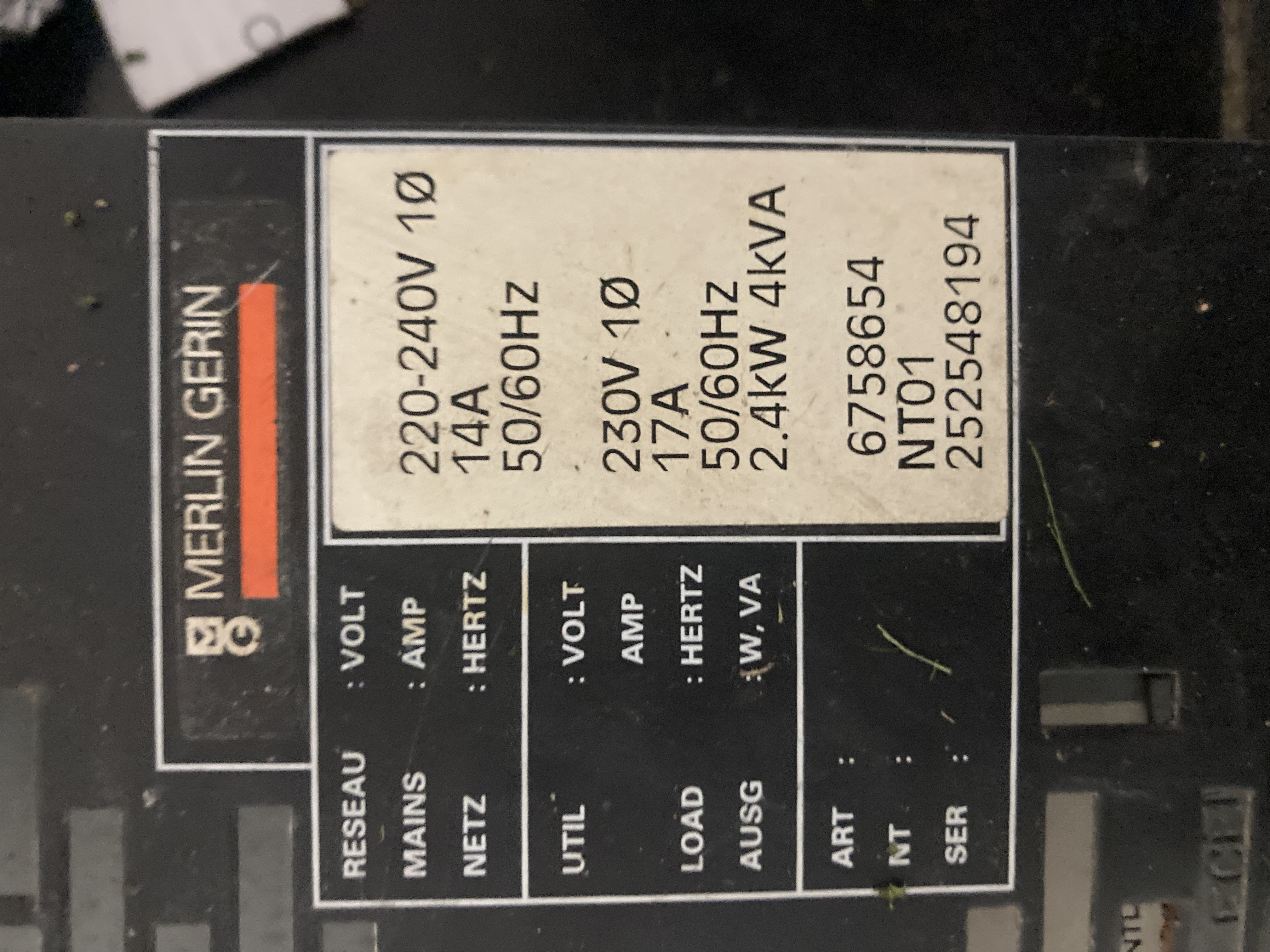

    L’onduleur me sert à avoir du 220v à disposition pour bricoler occasionnellement dans un bâtiment qui n’y est pas raccordé.
    Je pourrai fournir des photos de l’appareil et des composants.

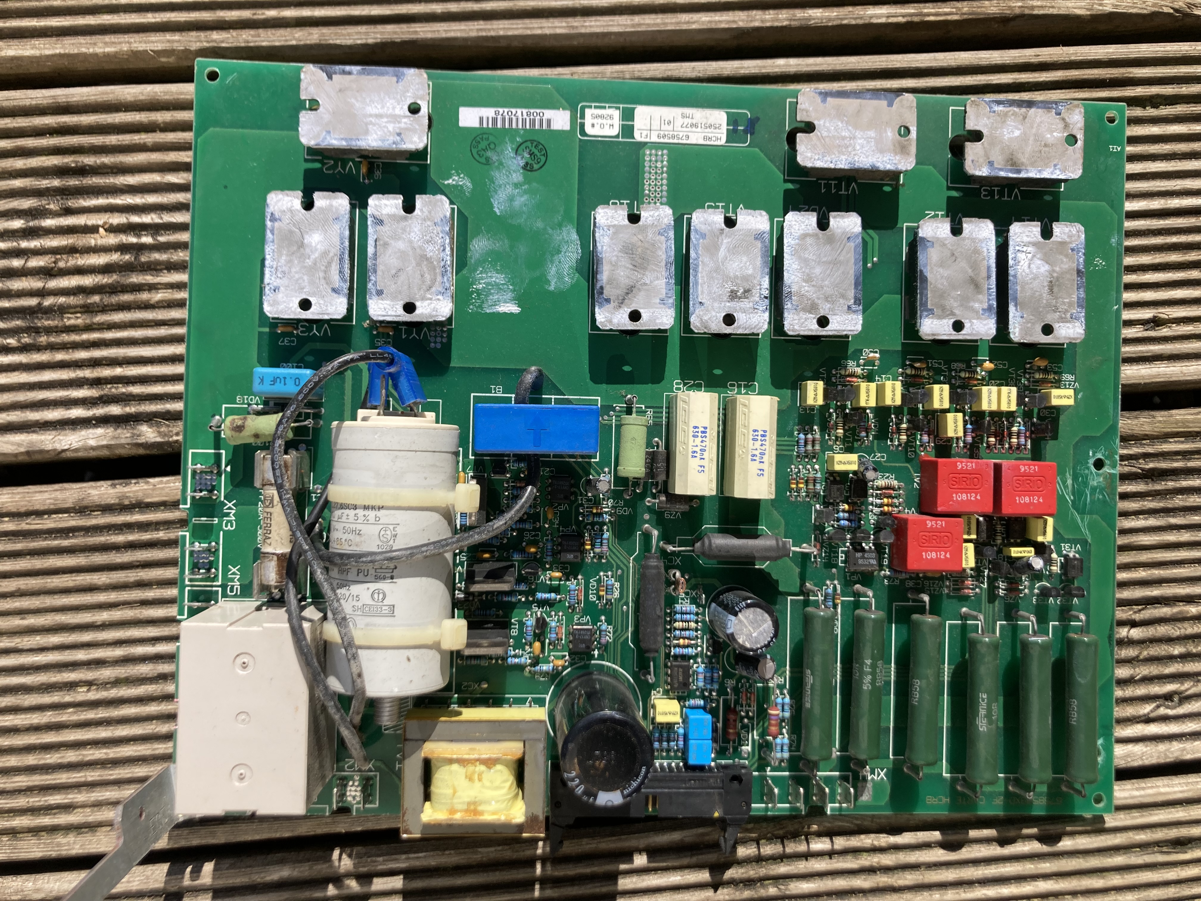

    L’onduleur est construit comme ceci, en quatres parties dissociées:
    une partie transfos et condensateur de puissance
    Deux cartes électroniques que j’identifie comme le chargeur pour une et la gestion des automatismes pour l’autre
    Enfin, un long tube de dissipation en alu sur lesquels sont montés diodes et transistors

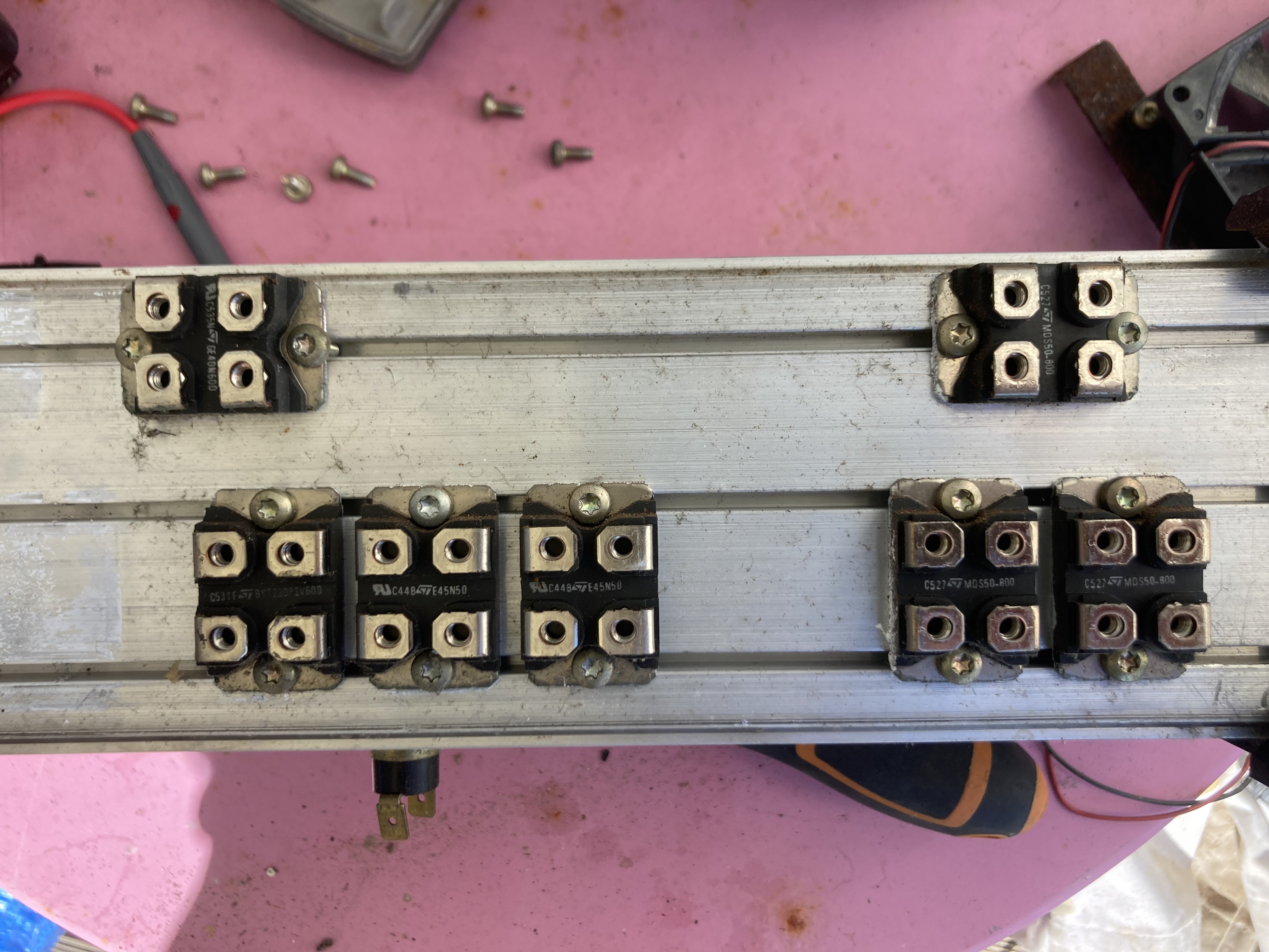

    Investigations aujourd’hui: j’ai dissocié tous les éléments,cartes, transfo, chargeur, etc.., puis remonté un à un en remettant le courant à chaque élément remonté.
    Verdict:
    Deux des composants montrés sur la photo, qui seraient visiblement deux diodes, se sont pyrolisés, (pour rester dans des termes pyrotechniques..)
    La panne est peut être trouvée mais..Si le pont de diode est hs, y a t’il une raison autre que le vieillissement, une autre recherche à faire avant d’investir dans de nouveaux composants ?
    L’appareil étant bien carrossé, je ne suis pas sûr que l’averse subie lui ai réellement porté préjudice. En tout cas les observations des composants et connecteurs ne le laissent pas du tout à penser.
    Ce que j’ai ommis de préciser: à la remise en route (sans connexion à la terre) après remisage, j’ai utilisé une petite meuleuse d’angle dont les charbons montrent des signes de fatigue et qui vit ces derniers instants ( fonctionne par accoups et rotation à la main assez dur) de pourrait il que la meuleuse ait plutôt eu raison du pont de diode…?
    Et, question subsidiaire, ces composants incriminés ont ils besoin d’être à la masse pour fonctionner normalement? Leur support métal n’était pas installé sur le radiateur pour les test d’aujourd’hui

    bonjour je pense que les carottes sont cuites, on ne remonte pas la moitié des cartes d'un onduleurs c'est la meilleure méthode pour tout flinguer.
    quand vous dites si le pont est HS, un pont ca se teste point barre !
    on ne remonte pas les choses un à un pour savoir qui va fumer !
    vous pouvez le mettre à la benne et je suis sincère c'est difficile de dépanner un équipement comme ca même en étant rigoureux et en ayant des poils aux pattes

    vous dites ce sont des diodes sur la photo je ne sais pas pourquoi vous dites cela ?
    https://www.alldatasheet.com/datashe...MDS50-800.html

    Ce genre de dépannage sans bonnes connaissances a de bonne chances de se terminer avec une caisse de transistors détruits -- voire une carte cramée si tu n'abandonnes pas le travail avant.
    Ces composants sont relativement chers et vieux. Pour (seulement !) 4 kVA, pas sûr que ca vaille le coût.
    Pour le plaisir, on peut recréer la partie active et réutiliser les (certains) passifs -- mais il faut un minimum d'expérience et d'équipement
    Les E45N50: https://datasheet4u.com/datasheets/S...TE45N50/539949
    Les MDS50-800: https://www.alldatasheet.com/datashe...MDS50-800.html
    Les PYT230piv-60: https://www.st.com/resource/en/datasheet/cd00000680.pdf
    Les GE40N60 sont pas évident, probablement qqch du genre : https://www.alldatasheet.net/datashe.../40N60A4D.html

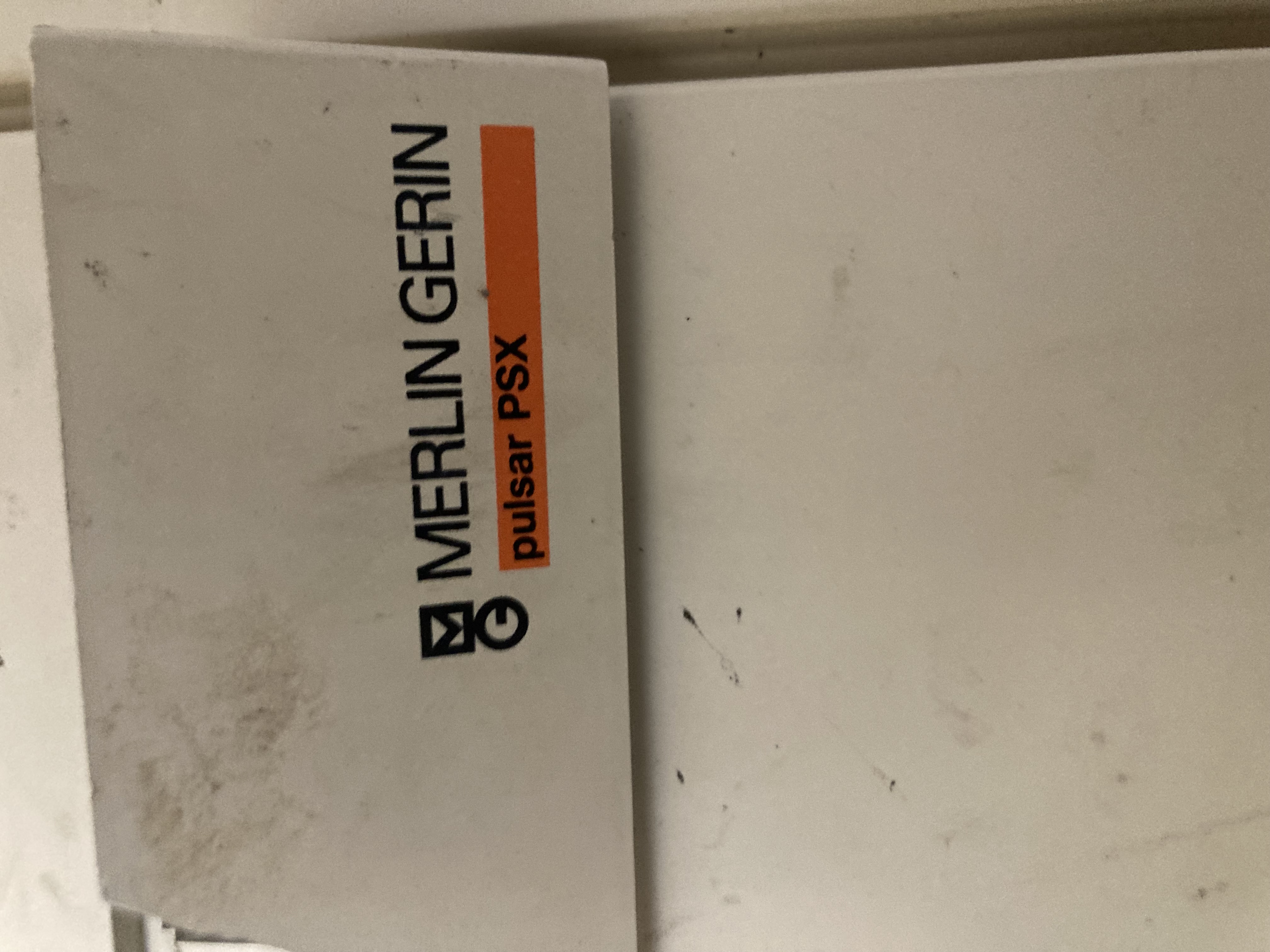

    RACARD: Oui, on dirait un modèle conçu spécialement pour un client.
    Voir photos et document. Modèle: PSX, ressemble visuellement et dans ces caractéristiques au COMET 31 (4kva) de la doc jointe

    Les choses se précisent sur ce qui fait défaut:
    Sur le radiateur de dissipation j’ai
    Du MDS50-800
    E45N50
    BYT230PIV600
    Au multimètre: mesure unanime (valeures trouvées identiques ou très proches entre tous)
    Et…des IGBT GE40N600, un groupe de 4 dont 3 cramés (court circuits franc entre les 4 pôles) il y a un rescapé dont les mesures semblent correspondre à l’état de fonctionnement.
    Pour le reste, condos, fusibles, résistances, tout ce qui peut être testé au multimètre et visuellement; tout semble correct
    La meuleuse défectueuse branchée dessus aurait elle cramé ces composants, l’onduleur n’étant pas raccordé à la terre pour cet essai ?
    L’IGBT n’étant pas facile à trouver, j’en trouve très facilement en 3 broches, au lieu des 4 connecteurs sur les miens.
    Question: vu que l’entrée (des miens) semble être en commun, peut on envisager de remplacer par du 3 broches, voire même de plus petite puissance (moins cher) pour essais et confirmation de la panne..? Si reponse: merci !
    Du MDS50-800
    E45N50
    BYT230PIV600

    Voici la face composants (pour ex)
    C’est d’ailleurs les VT12, 13 et 14 qui ont claqué

    doudou911
    Re : Réparation d’un onduleur 4kva MERLIN GERIN
    la résistance en haut à coté du fusible semble avoir eu chaud .
    bonjour bien vu cette résistance bobinée est cuite.
    le datasheet pdf est introuvable pour le GE40N600 il doit exister en version papier dans un catalogue ancien...
    Dernière modification par racard ; 08/03/2026 à 11h55.
    F0GED
    Pour la résistance verte, oui on pourrait croire, mais 1: vu l’aspect ce serait très ancien donc le lien avec la panne…
    2: pas de sujet, juste une trace de colle ou autre à la fabrication je suppose, grattée laissant apparaître l’état intact du composant, test à l’ohm mètre dans les deux sens confirmant.
    Pour information, je suis parti sur du Mosfet 2SK3569 pour les test en lieu et place des IGBT.

    bonjour avez vous trouvé le datasheet de l'IGBT en place ? comment justifiez vous le remplacement d'un IGBT par un mosfet ?
    c'est possible une photo coté soudure de cette carte avec les IGBT ?
