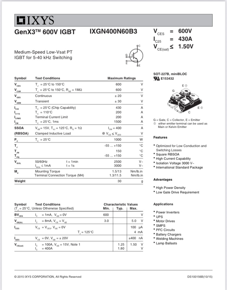

    Pour le 40N600 je ne trouve pas précisément le même mais sûrement des équivalents (schématiquement parlant) Ex:

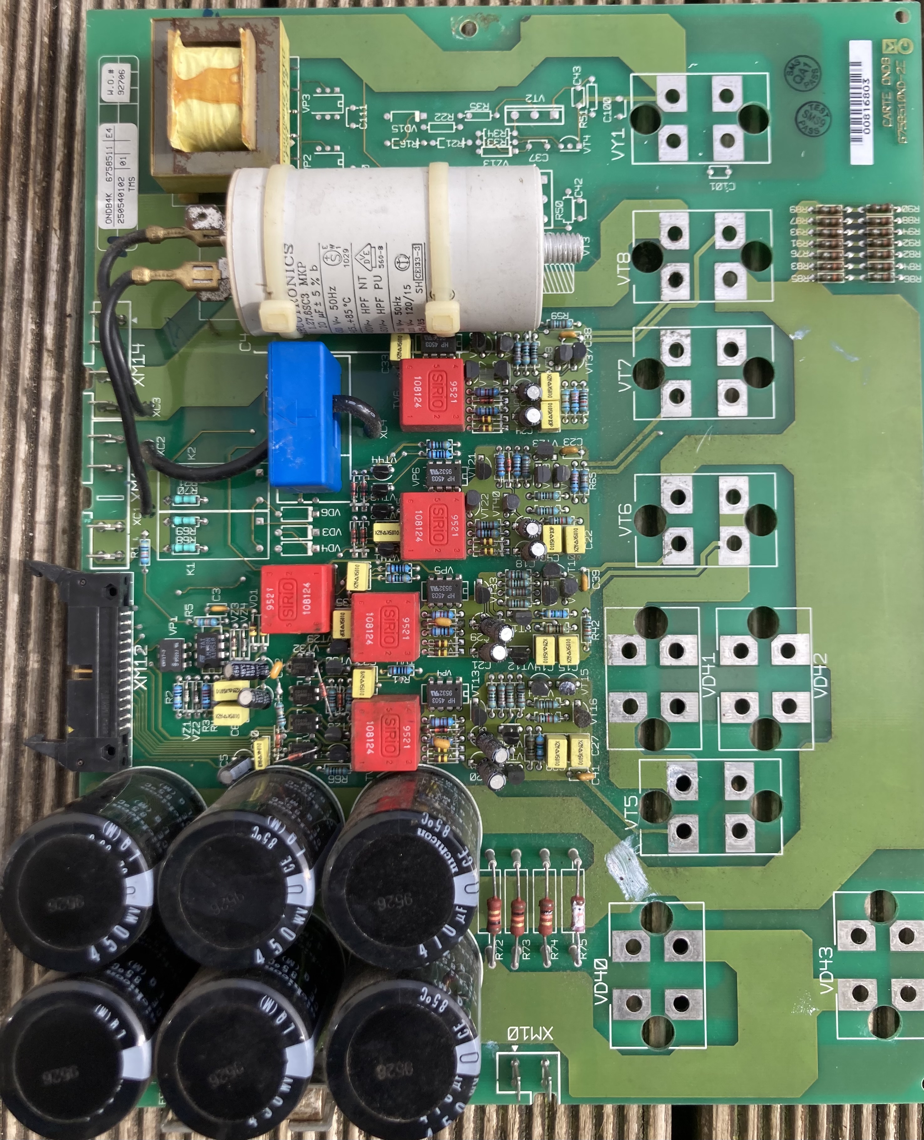

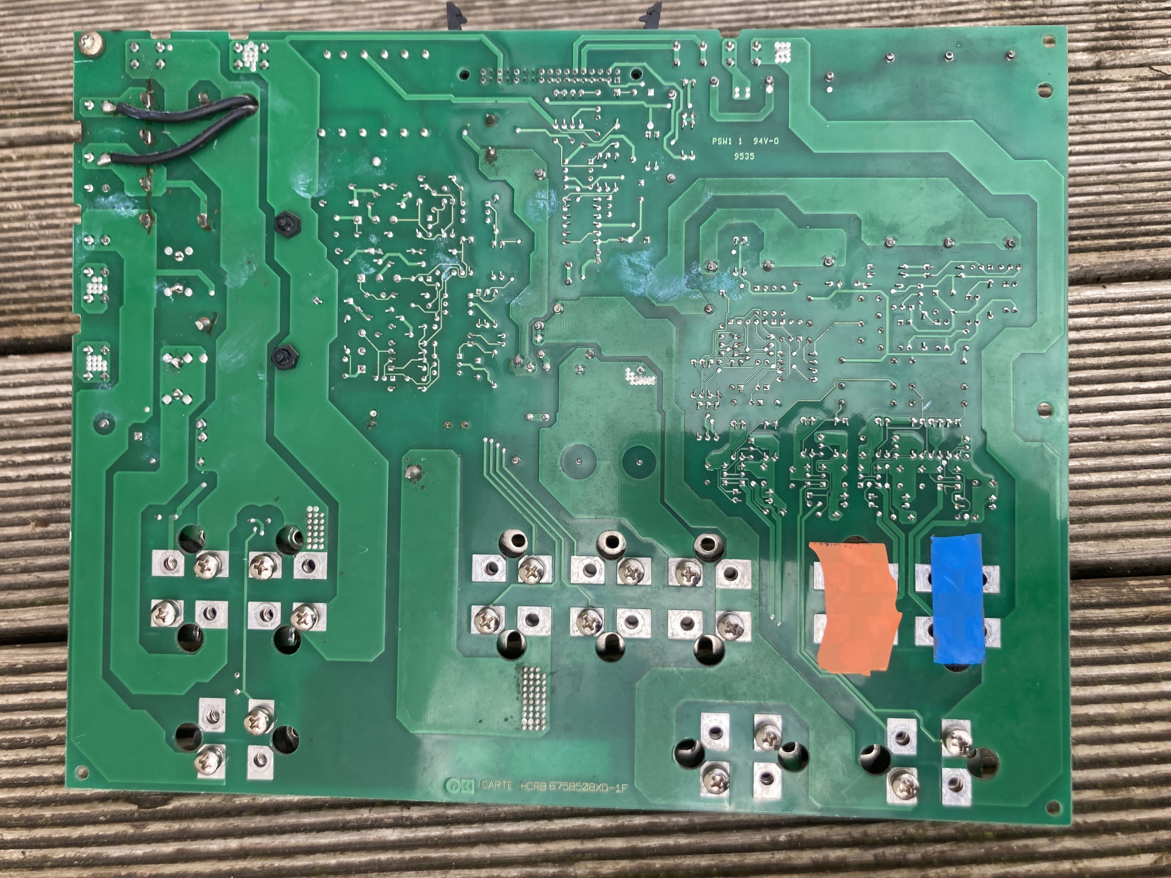

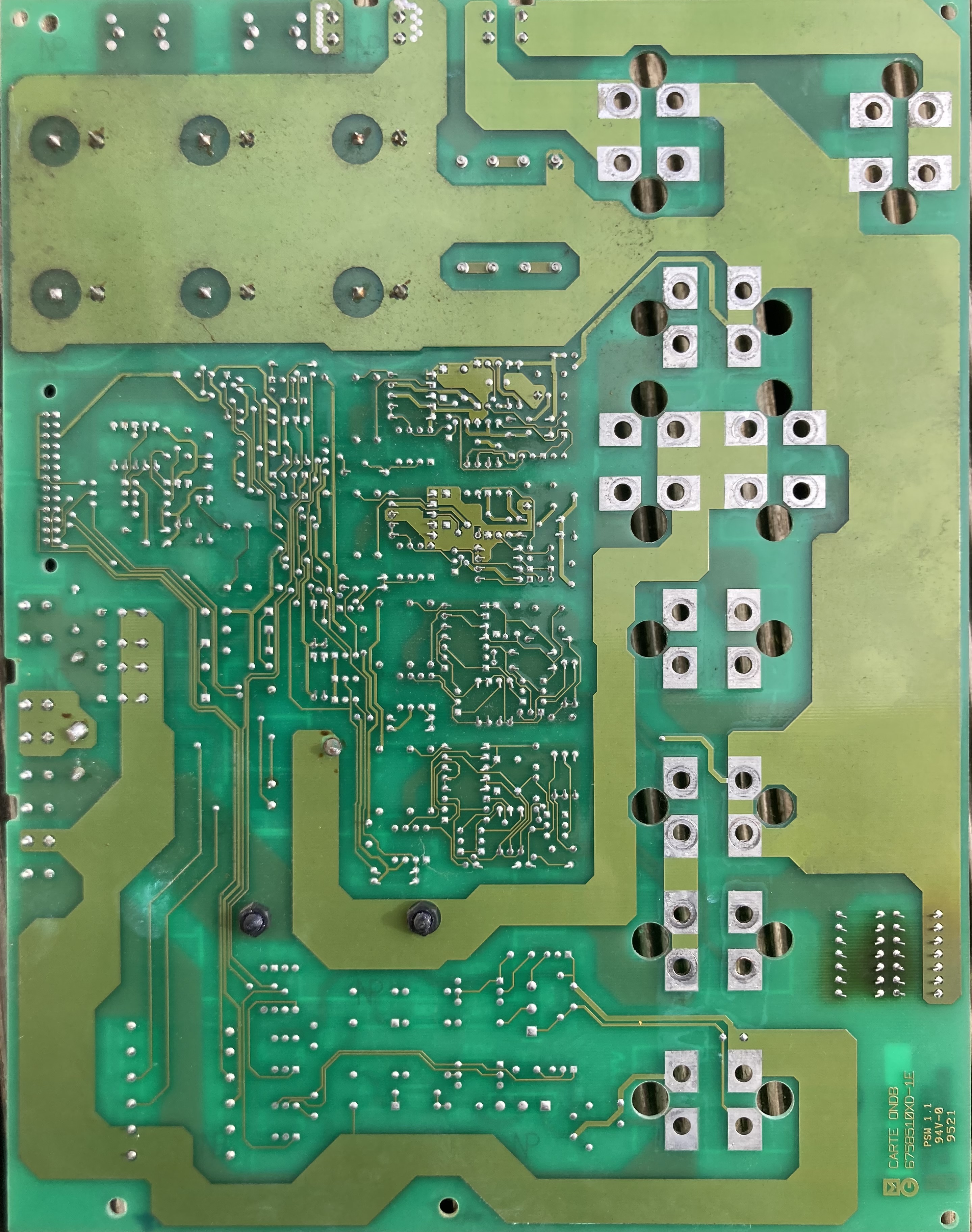

    Et pour la deuxième carte puissance, oú a priori tout le monde est sauf:
    Et son verso
    Il y a une autre carte de même dimension que je pense etre dédiée aux automatismes (tous fusibles ok)
    Question: comment savoir laquelle des deux cartes sert à quoi ? Enjeux: les K3568 utilisés pour test prendront ils de la puissance, soit pour le chargeur automatique de batteries, soit pour la sortie 220v d’usage de l’onduleur qu’il me faudra tester avec un appareil 220v quelconque ?
    Photos pas terribles, cablage enlevé, composants de puissance enlevés sans pourvoir deviner qui est quoi et comment orienté ?
    Tout pour aider.
    Néanmoins, sur cette carte, VD40 et VD43 seraient un redresseur double alternance.
    Quant à chercher une référence de driver, faut pas rigoler. Ce sont des transistors et des optocoupleurs.

    Merci pour la manip, en attendant d’avoir le temps de faire les test, voici les références (complètes) des composants qu’il manque sur les photos:
    VD 24: (C448E) 45N50
    VD 40 à 43: (BY-PASS 230) PIV 600
    VT 5 à 8 : (C535E) 45N50
    VT 11 à 14: (C535GE) 40N600
    VT 15: (BYT230) PIV600
    VT 16: (C448E) 45N50
    VY 1 à côté de VT 8, aucun composant d’installé
    VY 1 à 3: (C527) MDS 50-800
