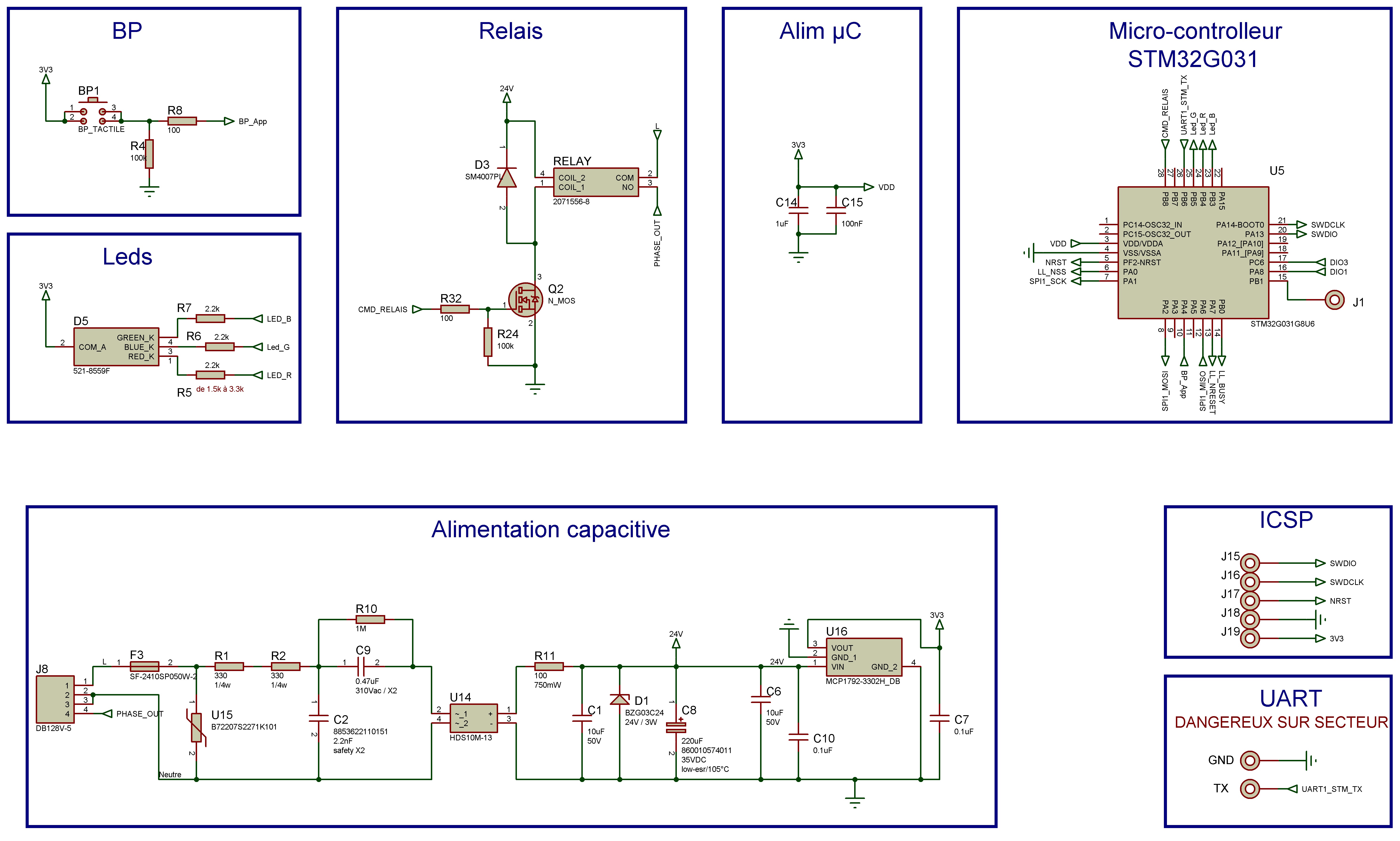

    Il y a peu de temps je me suis fabriquer un boitier encastrable personnalisé. De nombreux amis on trouvé mon idée excellente et étaient prêt à m'en acheter.
    Du coup je me demande si ça ne vaudrait pas le cout de le faire certifié pour le commercialiser. (de nos jours c'est assez facile de revendre).
    Mais avant d'engager des fonds dans la certification(10K€-20k€), je voudrais savoir si c'est vraiment faisable pour un particulier ?
    Je ne vous demande pas un revue d'expert non rémunéré, mais si par hasard quelqu'un a déjà fait normer un produit ou à des connaissances ou de l’expérience, je cherche a savoir si c'est certifiable ou non avant de me lancer.
    Je vous joint le schéma, sans la partie radio pour simplifier ( norme RED n'est pas le plus critique)
    Architecture générale:
    Le module est alimenté directement par le secteur 230 VAC et utilise une alimentation capacitive (capacitive dropper). Le système pilote un relais permettant de commuter une charge de type résistive (max 1000W).
    Courant disponible estimé :
    470 nF à 50 Hz → environ 34 mA RMS
    Courant DC utile estimé : ~25 mA
    Consommation MAX du système :
    - STM32G031 : ~2 mA
    - LLCC68 en émission faible puissance : ~10 mA
    - bobine relais 24 V (2880 ohms) : ~8 mA
    - LED + divers : quelques mA
    Consommation moyenne totale : environ 20 à 25 mA.

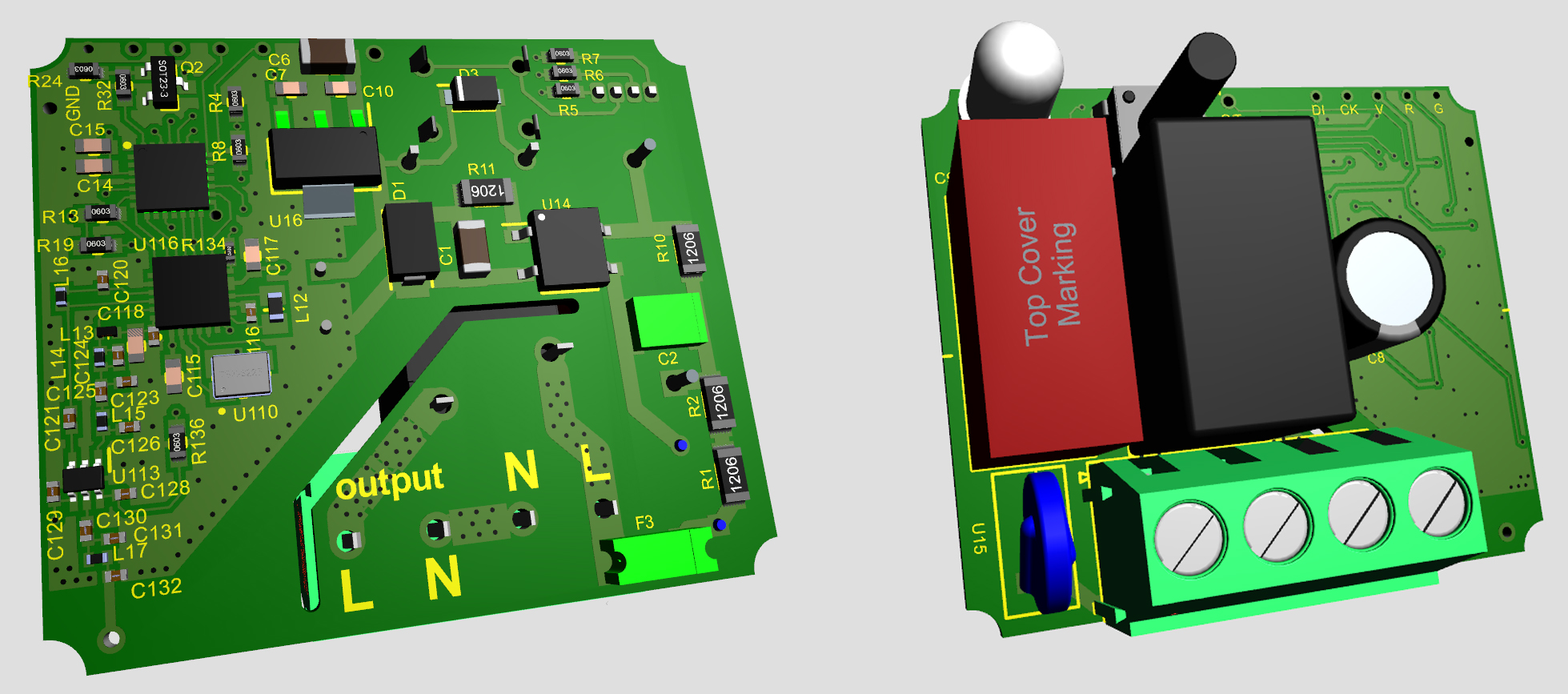

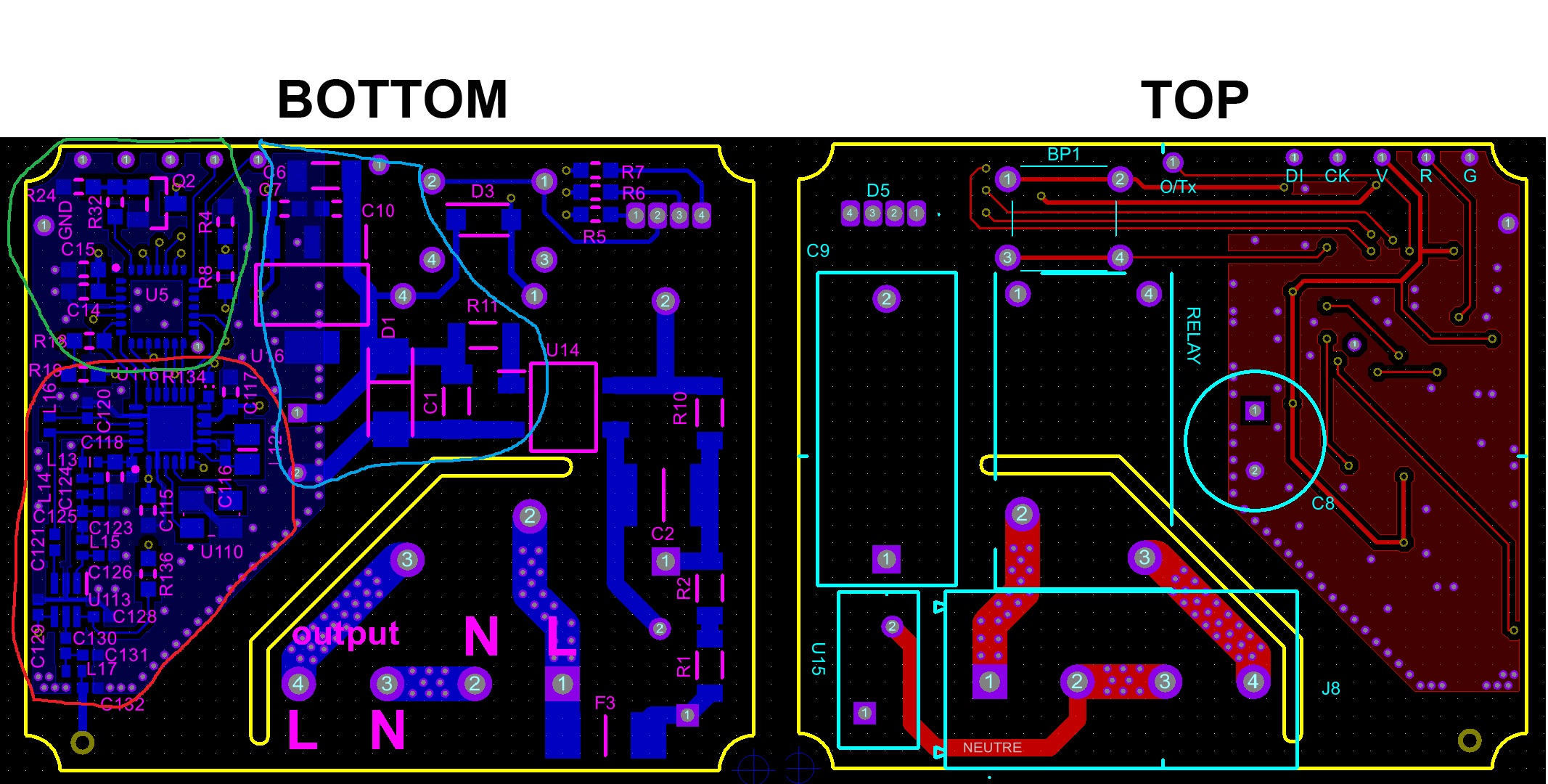

    PCB et routage
    Le PCB sépare clairement la zone secteur de la zone logique.
    - zone rouge : radio ( LLCC68 a 868Mhz) avec un antenne brin de fil de 8.2cm
    - zone verte ( µC stm32)
    - zone bleue régulation basse tension
    - le reste zone 230vac
    Questions principales pour une certification éventuelle:
    - L’architecture d’alimentation capacitive est-elle acceptable pour ce type de produit encastré pilotant un relais 230 VAC ?
    - Les distances d’isolement suivantes sont-elles suffisantes : fente PCB de 1 mm, chaque point sur le typon représente 1mm
    - L’absence de snubber sur le relais est-elle acceptable pour une charge principalement résistive ?
    - L’utilisation d’un petit condensateur céramique (1 nF–2.2 nF) près du pont de diode pour améliorer la CEM est-elle pertinente ou faut-il obligatoirement un condensateur X2 comme (C2) ?
    - Les fusibles CMS sont-ils généralement acceptés dans ce type d’équipement pour la certification sécurité ?
    Y a-t-il des pièges classiques dans les alimentations capacitives de ce type qui pourraient poser problème lors des essais CEM ou sécurité ?
    je joins un 3D pour voir l'encombrement très réduit disponible
    je de trouve des membres voulant partager leurs connaissances ou expériences , je pourrais étayer mes choix avec plaisir
    Merci de m'avoir lu !
    C'est en faisant des erreurs; que l'on apprend le mieux !!

    Si je comprends bien, tout ça commande un relais dont les contatcts devront supporter une charge résistive de 1000 watts;
    Soit si sous 230 volts donne un courant d'environ 4,5 A.Un snubber ( charge résistive) n'est pas utile (pas de surintensité du à une self)
    Quelle est l'action qui commande la bobine du relais, au vue du shéma j'en déduit un BP.
    A quoi sert la "logique"lié au sytéme ? Durée d'une tempo, autre ? ( non dit)
    Comment le systéme revient il au repos ( stand by ) (non dit)
    On ne sait pas qu'elle sera l'utilisation in fine ?
    Suivant les réponses aux "non dits", j'ai comme l'impression qu'on met de l'électronique pas forcément nécessaire
    pour utiliser un relais.
    L'action qui pilote le relais est le microcontrôleur par l’intermédiaire d'un mosfet de commande.
    oui elle gère l'action du relais, la gestion de la led et du module radio , c'est le µC
    C'est le µC qui décide, soit après une tempo ou autre, soit par un ordre radio.

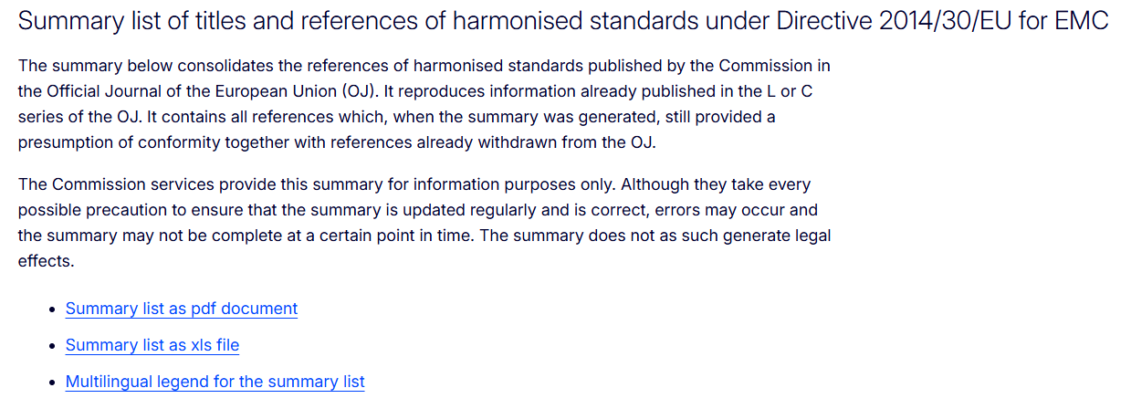

    Je ne ferai aucune remarque sur le projet en lui même. Pour la certification CE tu dois répondre à minima aux normes harmonisées (ensuite il y a des normes volontaires, qui n'ont de volontaire que le nom car en réalité le marché / les clients les exigent)

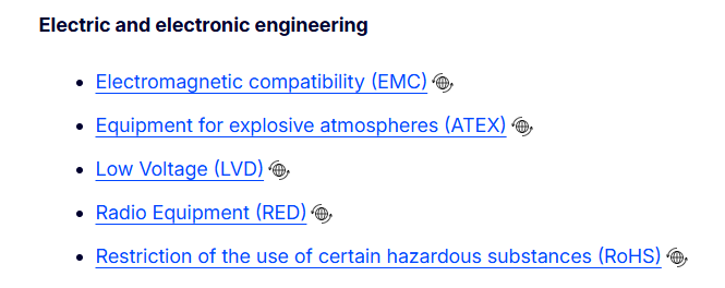

    1) Site de l'Europe => https://single-market-economy.ec.eur...d-standards_en
    Descend jusqu'à ce que tu vois ceci :
    Tu dois répondre à : RoHS, EMC (c'est la CEM), RED (cyber sécurité etc...) et LVD (DBT = Directive Basse Tension). ATEX pas besoin c'est pour l'électronique en atmosphère explosive. RoHS tu devrais l'être assez facilement car tout le monde l'est.

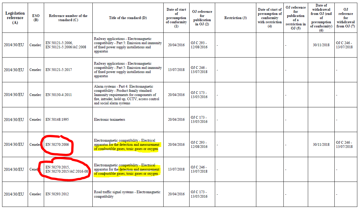

    2) Clique sur une des normes harmonisées, par exemple CEM
    Descend en bas de la page jusqu'à ce que tu vois les listes en PDF, le premier lien
    Pour te donner un exemple, quand je travaillais dans la détection de gaz toxique et explosif, j'étais à la page 6 (quasi en bas)
    Je devais donc répondre à la CEM décrit dans la norme EN 50270 et ses avenants.
    4) Il faut que tu trouves, dans la colonne "Title of the standard", dans quelle case rentre ton produit pour savoir quelles normes CEM, RED et DBT tu dois appliquer, ces normes font appels à d'autres normes ce qui devient assez vite la jungle, c'est le job de l'ingénieur qualité.
    5) Tu dois rédiger une notice de ton appareil (obligatoire pour être CE) + tenir à disposition des autorités de contrôle un document technique ou tu expliques comment tu as fait pour être conforme aux normes (si tu passes par des labo certificateurs alors ce sont leurs tests qui feront fois) + faire une déclaration de conformité qu'on peut joindre dans la notice. Par exemple dans cette doc https://www.teledynegasandflamedetec...ual-french.pdf, page 24 (ou page 28 du lecteur Acrobat) tu peux voir ce qu'est une déclaration de conformité.
    Seul toi peut savoir quelles normes appliquer à ton appareil car c'est de ta responsabilité, les labos certificateurs demandent quelles normes ils doivent appliquer ils ne font pas le boulot de recherche normative à ta place (même en payant je ne suis pas sur qu'ils le fassent car c'est le fabricant engage sa responsabilité). Note qu'il est tout à fait possible de s'autocertifier. Le problème c'est que le jour où il y a un problème/accident et que tu n'es pas capable de prouver que tu as répondu aux normes.
    On peut aussi être malin pour réduire le nombre de normes applicables : par exemple si ton produit était alimenté par un adaptateur secteur 230VAC/12VDC, que tu achètes quelque part et que tu fournis en tant qu'accessoire, alors tu n'as plus besoin d'appliquer la directive basse tension dans son intégralité. C'est le fabricant de l'adaptateur secteur 230VAC/12VDC qui est embêté avec ça.
    Ne néglige surtout pas RED car si ton produit va sur internet cela à une implication même jusque chez le soutraitant qui fabriquera tes cartes électroniques
    Dernière modification par Vincent PETIT ; 15/03/2026 à 13h53.

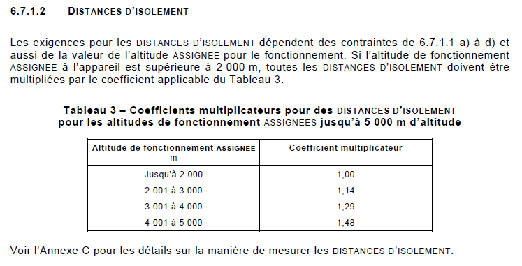

    Ce n'est pas aussi simple. Je possède la EN 61010-1 (DBT pour electrical equipment for measurement, control, and laboratory use) et les distances d'isolement entre les pistes par exemple, dépend de :
    - Le degrés IP de ton boîtier => cela impact la notion de degrés de pollution du PCB (entend par là la poussière/résidu/humidité capable de contaminer le PCB)
    - L'altitude maximal de ton produit => C'est un coefficient multiplicateur, plus tu montes en altitude et plus les distances d'isolement doivent être grande
    - La catégorie de surtension à laquelle que tu décides de résister => Plus tu veux résister haut en surtension et plus les distances seront grandes. C'est la notion de CATII, CATIII (une sonde d'oscillo c'est souvent CATII)
    - La classe électrique => Il y a l'isolation double ou renforcé (appareil class II qui n'ont pas besoin de terre) et les appareils qui utilisent la terre tout ça influent les distances d'isolements.

    Connaitre l’altitude c'est un exemple parfait pour quand montrer les problèmes Français ou Européens. Pour un produit militaire, médical ou autre je peux le concevoir, mais pour un appareil domotique dans une maison, c'est quand même fort de café.
    Du coup, personnellement je trouve que ca force à la fraude ou au non respect des règles. Trop de normes tue la norme. J'étais prêt a investir financièrement mais pas dans un contexte aussi risqué.

    Les images que j'ai posté sont elles visibles ? car on voit clairement dessus, que ce n'est pas un module radio ?
    Avec de la place j'aurais pus rajouter un module radio pré-certifié, une alimentation AC-dc déjà certifié style HI-link.voir meme une alim externe.
    mais voila ce ne serait plus le même projet ... et cela perdrait tout son ineteret d'intégration
    Avec l'altitude la rigidité électrique de l'air diminue et son pouvoir isolant avec (voir loi de Paschen https://fr.wikipedia.org/wiki/Loi_de_Paschen) d'où la présence de ce tableau dans la EN 61010-1
    Nom : Capture125.PNG
Affichages : 81
Taille : 33,5 Ko
    En France il ne doit pas y avoir grand monde qui vit au dessus de 2000m mais dans le monde il faudrait vérifier. Les normes IEC/EN ont un rayonnement quasi mondiale
