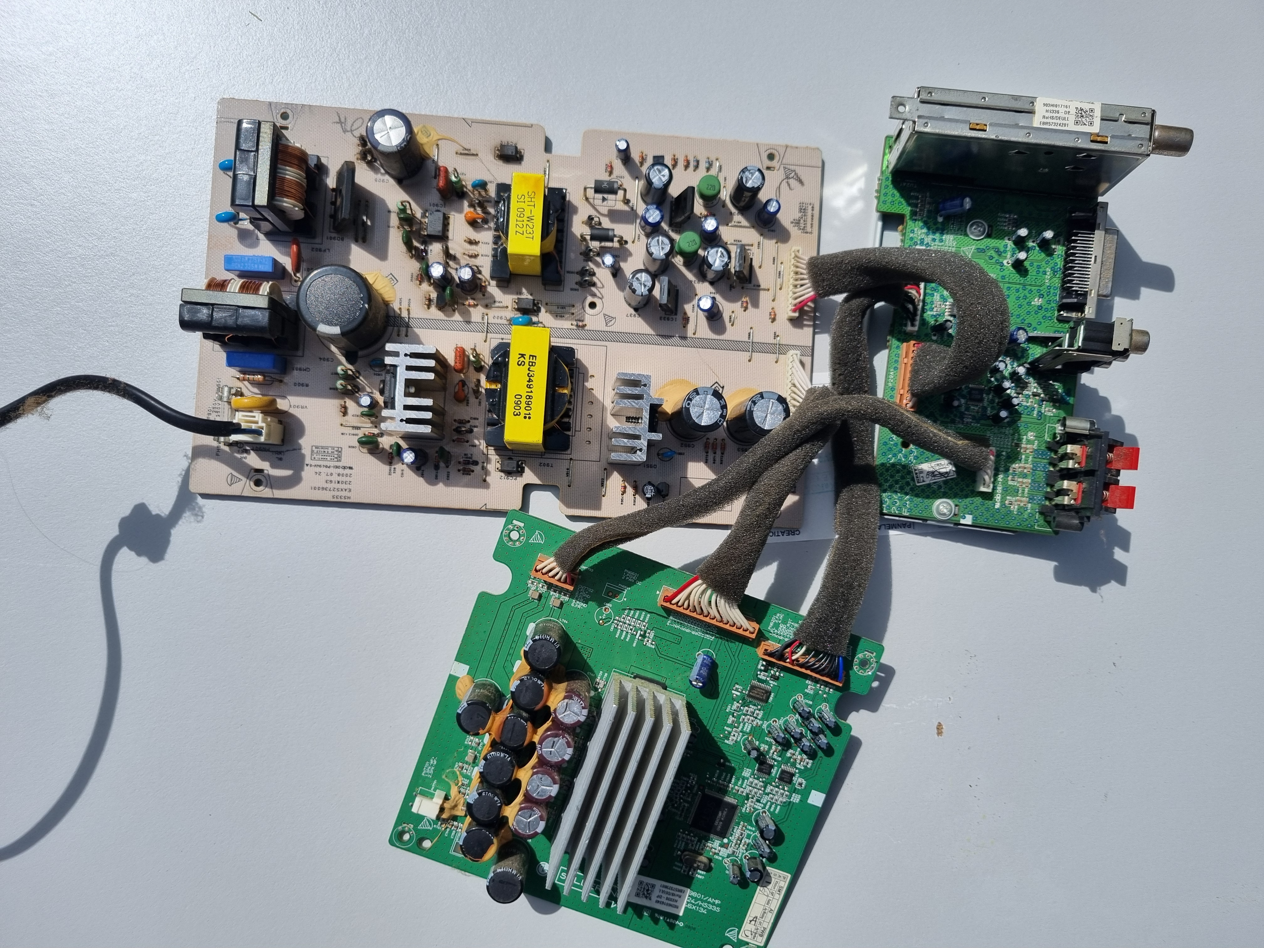

    je viens par ici demander de l'aide, une piste ? concernant un caisson basse amplifié de marque LG récupérer récemment...
    le caisson fait parti d'un ensemble home cinéma que je n'ai pas (mais le vendeur me certifie que tout fonctionnait bien ensemble)
    Rèf: LG SH33S-A
    Il ne comporte aucun interrupteur de mise en marche ni voyant témoin, d’après mes recherches lorsqu'il détecte un signal sur l'entrée ligne il s'allume et sélectionne cette entrée.
    Mais suite à mes tests avec une sortie son de PC rien ne se passe...muet, même pas un "claquement" de relais ou "sifflement"
    Donc je ne sais pas par ou commencer ? ouvrir l'alim et vérifier les tensions ? autre source extérieur ?
    Nom : photo ampli.jpg
Affichages : 131
Taille : 420,8 Ko

    Bonjour à toi, L'engin fonctionne sous 220/240 V: question ou se trouve l'entrée.....230 V ?
    Faut bien que ça arrive par qq part ?
    Que la détection se fasse par une entrée ligne , pourquoi pas, mais faut bien qu'il y ait un raccordement au 230 V

    oui la photo est trop zoomée mais il y a bien un cordon d'alim 220v

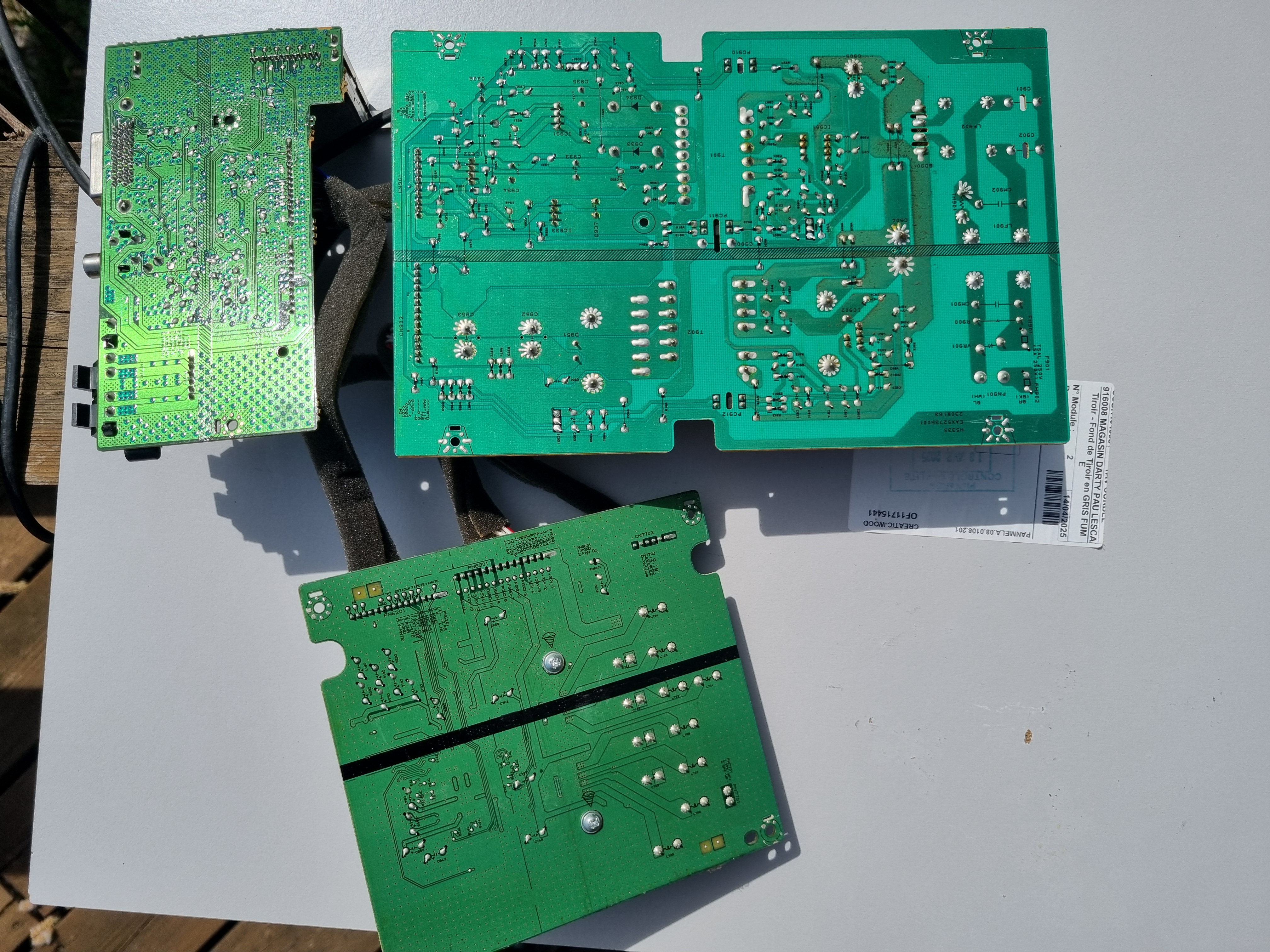

    Si vous avez bien le 230V entrée envoyé une photo de la carte resto verso

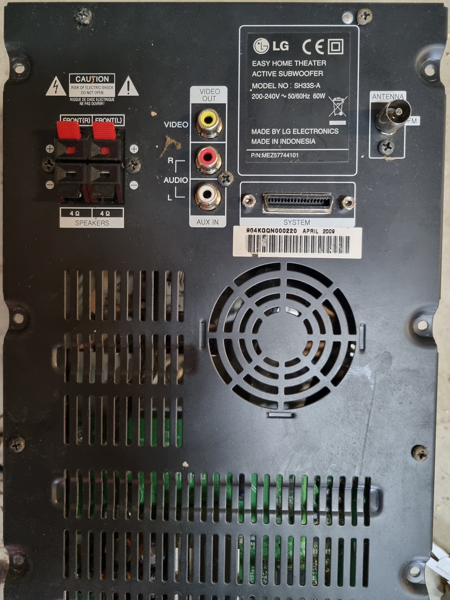

    Pourquoi une antenne FM ?
    Re : caisson basse HS ?
    pourquoi des sorties hp ?
    sortie pc branchée sur les RCA rouge et blanc ?
    je me demande s'il ne faudrait pas que le reste du système soit branché sur le port "système", en effet les commandes ne sont pas sur le sub woofer

    en effet il y a un cable spécial pour connecter le sub au lecteur et une télécommande, je n'ai que le caisson

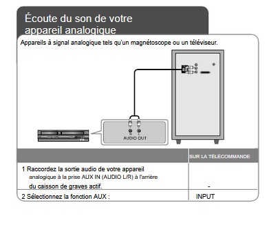

    je me suis fié à la doc concernant la lecture d'une source extérieur qui précise de sélectionner l'input alors que sur le schéma le lecteur n'est pas relié

    sinon j'ai démonté le bouzin :

    en fait le schéma m'a induit en erreur ... le lecteur doit tout piloter via la cable ?
    (j'ai une possiblité de récupérer le lecteur mais pas le cable, à mois d'en "bricoler" un !?)

    Pour moi, il manque l'unité centrale. D'après le mode d'emploi =>
    https://gscs-b2c.lge.com/downloadFil...M000194345.pdf
    il faut connecter une source analogique au caisson puis sélectionner l'entrée AUX sur l'unité centrale via la télécommande. Qui dit au processeur visible sur la carte d'amplification de déverrouiller l'entrée AUX sur le caisson. Sinon sur la carte d'alim, chouffe donc un peu autour de C905, il m'a l'air un peu crade. Mais faisgaffe, ou tu mets les doigts, y a de la haute tension. Une châtaigne est vite arrivée.
