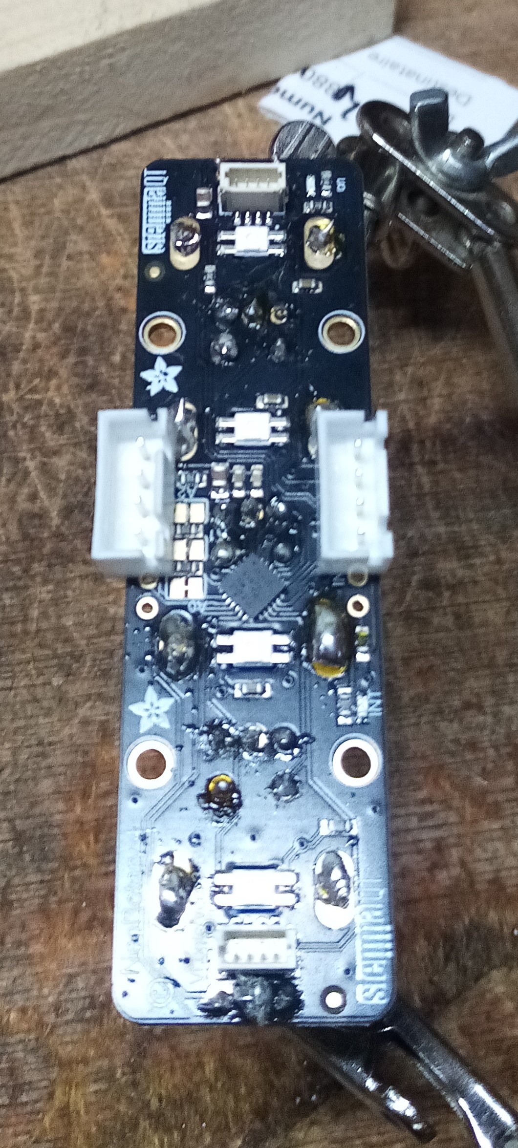

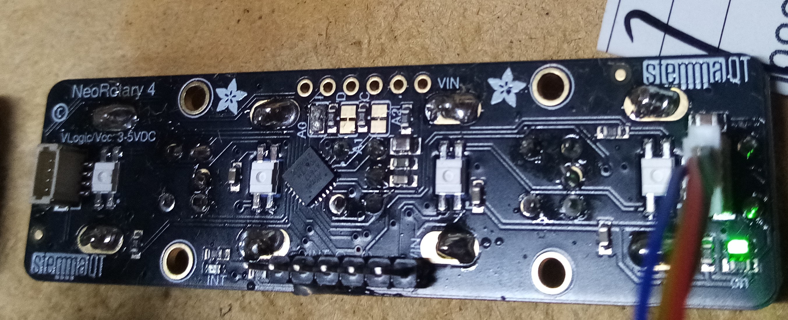

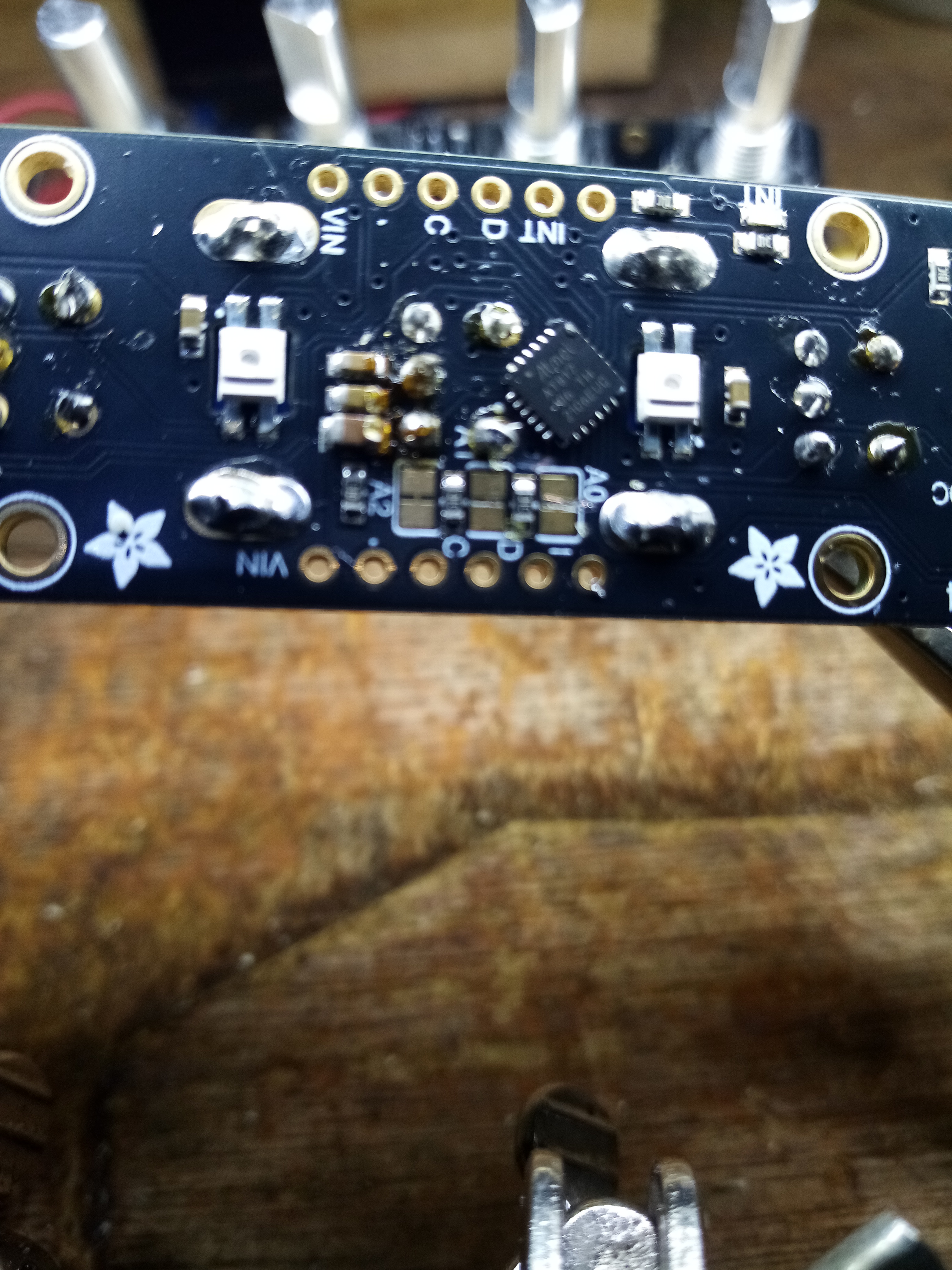

    Petite images des soudures:

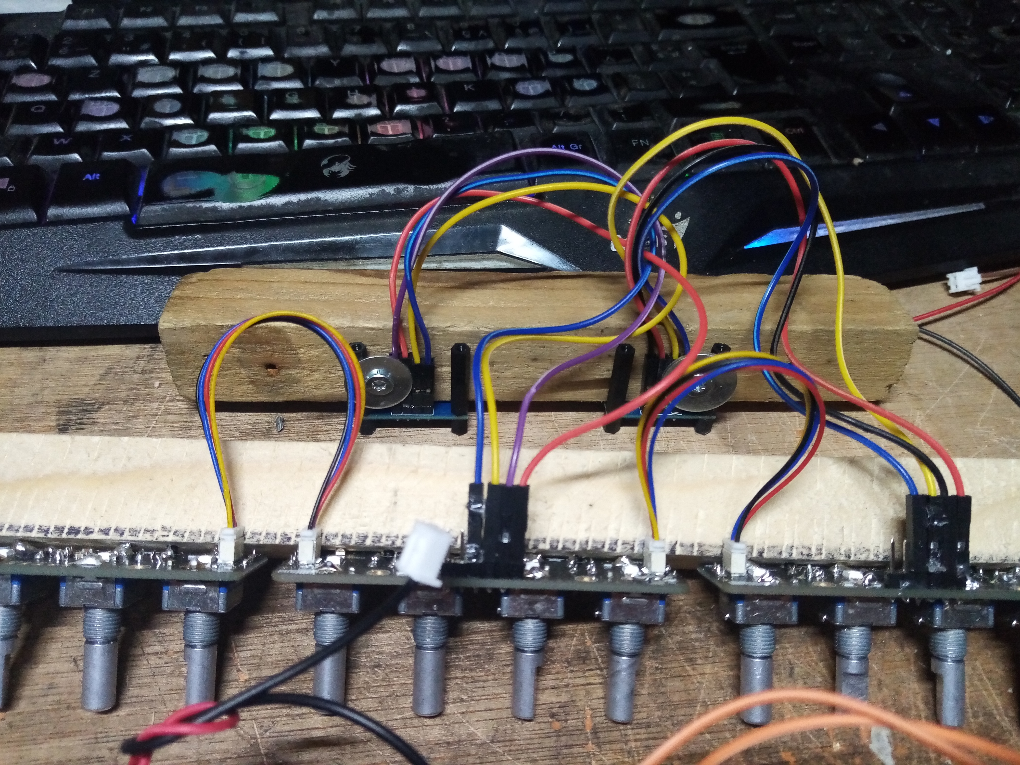

    LE montage temporaire pour tester

    si les soudures sont aussi dégueulasses que les photos, ça n'aidera pas, c'est sur.
    Les Dupont c'est source d'emmerdes aussi

    vérifier les coupures et soudures pour les adresses A0-A1-A2
    pour chaque module

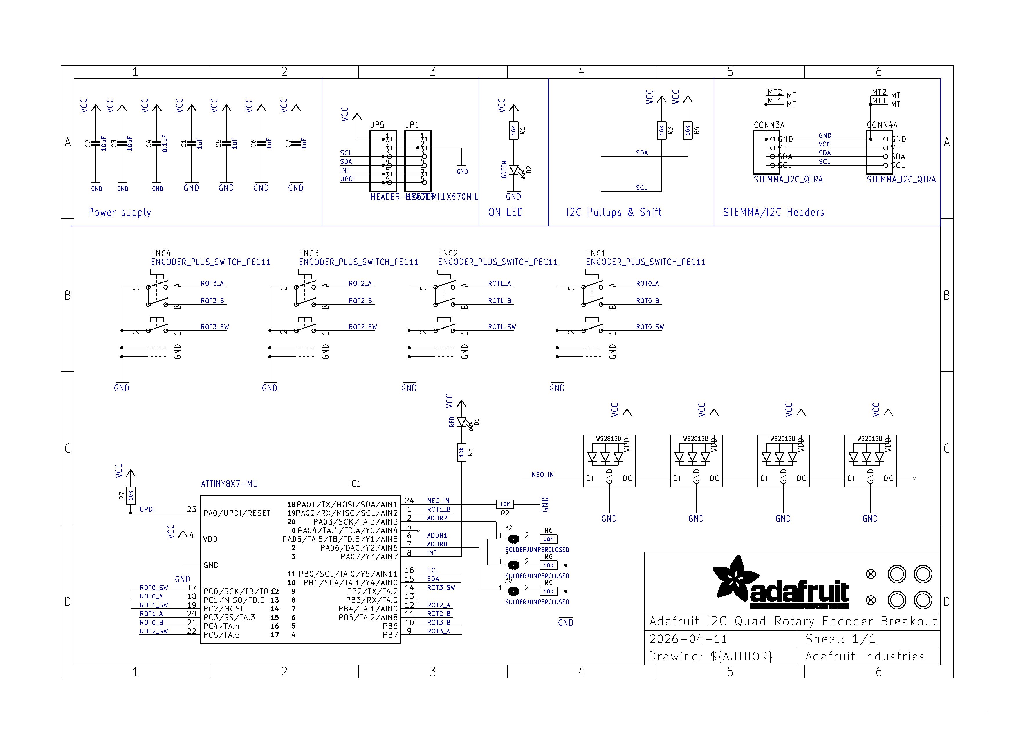

    schéma du module:

    Bjr , je vois de gros patés de soudure qui DEBORDE largement des pastilles !
    Commençer par vérifier que "PAS de court jus entre pastilles et masses !!" Tes souduresi débordent semble t il sur le ^plan de masse, peuvent
    avoir traverser le vernis épargne et etre en contact avec la masse= d'ou .... problémes.
    Commençe par apprendre à souder proprement avec la PANE adéquate !

    Si ta soudure DEBORDE sur le vernis épargne, tu as de grande chance de le FRAGILISER .
    La couche ISOLANTE est plus que fragile il n'en faut pas plus pour avoir un court jus.
    La moindre manipulation peut créer le court jus si ça déborde
    C'est la meuilleure façon de créer des pannes.... aléatoires.

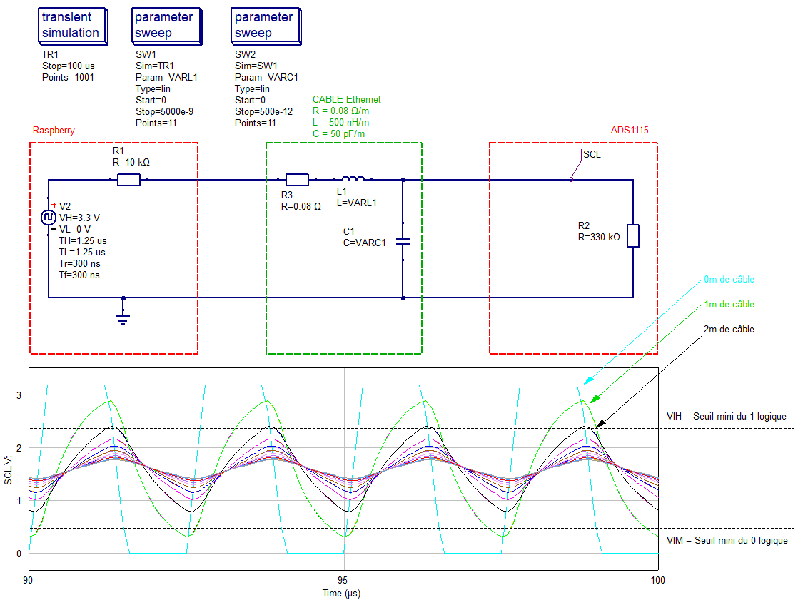

    Je regarderai aussi du côté des câbles, comme dit avant moi. Sur un autre forum j'expliquai à quelqu'un pourquoi l'I2C n'aime passer dans les câbles et encore moins dans les fils volants.
    Ci dessous ; bloc rouge un raspberry avec une sortie I2C (SCL par exemple) dont la résistance de source (la pull-up) est de 10kΩ, en vert la modélisation d'un câble Ethernet de bonne qualité et en rouge la résistance de réception d'un ADS1115.
    Les courbes montrent l'allure du signal SCL en fonction de la longueur de câble et au bout de 2m le signal est tellement dégradé qu'il n'est plus compris par le récepteur. Alors avec des fils dont la capacité linéique n'est pas maitrisée (dépend de l'écartement entre les fils)... je n'ose imaginer. En abaissant la pull-up on dégrade moins le signal.

    Forhorse
    Re : Modules I2C qui tiltent le lendemain
    D mais je ne sais pas si ceux là en ont déjà
    Pascal071 a mis le schéma des modules en #6
    Commence donc par demander à chatgpt de t'apprendre à lire un schéma...
