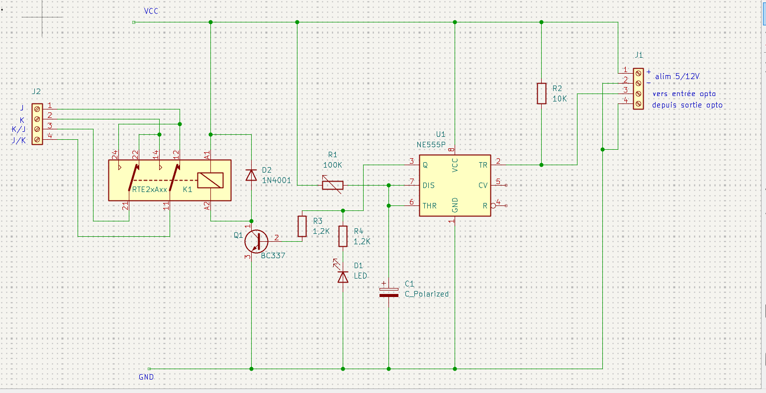

    bonjour comme proposé par Pascal dans mon post sur le pic j'ouvre un nouveau post
    (je précise que je n'abandonne pas l'idée de travailler avec un pic )
    je joint mon schéma avec le 555 commande d'un relais avec retombée temporisée (ici 5 secondes environs)
    j'attends les remarques

    bonsoir Torre13200
    la led D1 est à l'envers...
    tu n'as encore pas compris que la broche 4 du 555 doit être au +Vcc, sinon reset aléatoire
    donc fonctionnement du montage:
    au repos:
    relais au repos -> polarité rails normale
    un des optos passe à 0:
    relais colle pendant 5s (suivant R1-C1) -> polarité rails inversée
    après ce temps, le relais repasse au repos -> polarité rails normale
    donc la polarité rails n'est inversée que pendant 5sec.

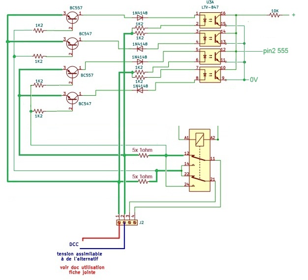

    tu veux donc piloter ça par le circuit de la discussion précédente ?
    (je remets le schéma pour les nouveaux arrivants)

    Re : commande temporisée par NE555
    Regarde ici : https://www.sonelec-musique.com/elec...nostables.html
    Vers le bas de page, tu trouveras des montages à 555.
    La LED sur ton schéma est à l'envers.
    tu reviens à la même () fonctionnalité que le montage de la discussion
    https://forums.futura-sciences.com/e...er-gerber.html
    #2 pour la led c'est une erreur au traçage du schéma , pour la partie de schémas reproduite cela concerne le module équipé du pic ( projet de clonage abandonné pour le moment ) pour le pin 4 ok pour le mettre au +VCC (ça finira bien par rentrer ) j'ai prévu ce schéma qui viendra se greffer sur une carte de détection de consommation de courant
    idée de fonctionnement : détection d'un train sur le canton A mise en phase du canton suivant B avec le A; le train entre sur le canton B et le canton B repasse après la tempo à sa polarité initiale pour se retrouver à nouveau en phase pour rentrer à nouveau dans le canton A (cas d'une boucle de retournement )
    alors si tu as juste besoin d'un monostable, le schéma est correct.
    pour 5sec. de tempo, il faudra C1=100µF pour pot. R1 à mi-course(50k)
    ou C1=10µF et R1=1Mohm à mi-course(500k)
    https://www.digikey.fr/fr/resources/...ator-555-timer
    j'y comprends toujours pas grand chose à ces histoires de canton!
    Dernière modification par Pascal071 ; 13/04/2026 à 00h46.
    #6 merci pour le lien, génial le calculateur .
    on est bien d'accords, sur le schéma présenté ,le déclanchement se fait sur front montant . (entrée à 1 )

    merci à vous tous pour votre implication j'ai ce qu'il me faut pour faire mes tests en réel sur une portion de réseau ( à créé pour faire les tests )
    non, l'entrée Trig (2) du 555 déclenche par un front descendant à 0V

    mag1
    Citation Envoyé par Torre 13200 Voir le message
    Oui, le déclenchement est sur un front descendant et plus précisément, lorsque la tension trigger passe sous 1/3 de la tension alimentation.
