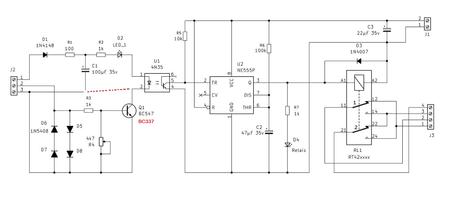

    j'avais réussi à faire ça avec Diptrace mais après je bloque
    boucle retournement.pdf
    Dernière modification par Torre 13200 ; 24/11/2025 à 13h21.
    Re : éditer fichier GERBER
    Minuterie qui inverse le sens d'un moteur pendant 0,5s environ ?
    Lorsque le courant passe dans les 2 diodes D5,D8 ?
    remarques:
    - le relais Schrack en 12v 2RT est plutôt: RT424012 https://www.farnell.com/datasheets/1870236.pdf
    - le condensateur C3 va endommager le 555, quelle est son utilité ?
    - utilité de C1 ? plutôt le - au 0v entrée ?
    Si le montage est fonctionnel, c'est possible de te faire le circuit et les gerber
    120mmx120mm, c'est beaucoup pour un si petit montage ?
    4 perçages aux angles pour fixation ?
    Dernière modification par Pascal071 ; 24/11/2025 à 14h05.

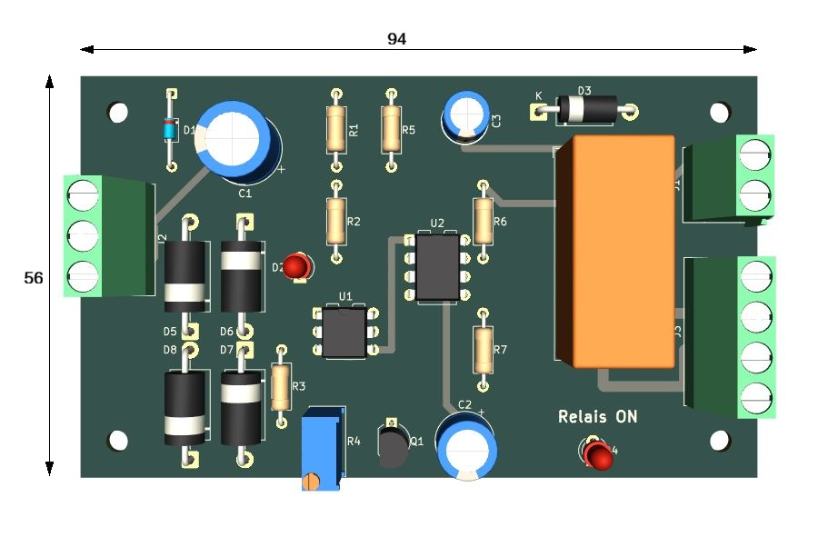

    Torre 13200 est il d'accord avec ce schéma mis à jour ?
    ( - de C1 et C3 au communs )
    j'en suis à 94x56mm..

    bonsoir Pasqual merci pour ta réponse actuellement mon prototype fonctionne correctement, je vérifie si je ne me suis pas trompé en recopiant mon schémas pour le poster
    pour la partie en amont du 4N35 sur le bornier J2 j'ai une tension qui s'apparente à de l'alternatif ( issue d'une centrale de commande de modélisme ferroviaire pour commande digitale ) cette partie n'est pas en lien électrique avec le reste ( d'où l'opto donc la capa n'est pas à raccorder au moins de l'autre partie qui elle est alimentée par une alim pour mon cas de 12V DC
    cet étage sert à détecter une consommation de courant sur une partie de voie ( canton occupé par une locomotive ) puis me d'éclanche une inversion des fils qui servent à alimenter les rails du canton suivant ,ceci dans le cas d'une boucle de retournement
    je vérifie mon schémas et te confirme

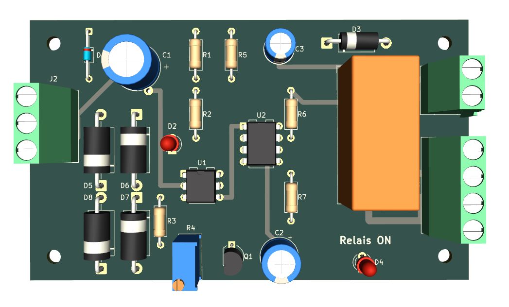

    les modifs par rapport à ton schéma:
    - C3 au 0v du 12v
    - C1 au 0v de l'entrée
    - broche 4(Reset) du 555 au +12
    Si ce schéma te convient, le circuit est fait.
    Mag1:
    on peut faire plus petit, mais j'ai voulu garder la place pour les isolements, les chimiques, et pistes 1,5mm pour les parties puissance.
    + soigner l'alignement des composants.. un circuit doit être "joli" à voir, en référence les circuits d'Elektor.
    @Kicad: oui, c'est fastidieux au départ, mais à force de l'utiliser, on gagne du temps à chaque nouveau projet.
    Par contre j'ai essayé Diptrace, dur de changer de logiciel...
    Nom : 555-Retournement_3D.jpg
Affichages : 191
Taille : 92,1 Ko
    Pascal

    je viens de voir ta version 3D l'implantation est parfaite la position des connecteurs parfait!
    Dernière modification par Torre 13200 ; 24/11/2025 à 20h34.

    pour le relais je n'ai pas vue où était la différence entre RT424012 et RTE24012 doit y avoir un truc mais je n'ai pas trouvé
    pour C1, tu es sûr qu'il ne va pas au 0v de l'entrée, pour filtrer la tension provenant de J2-1 ?
    je ne vois pas l'intérêt sur le collecteur de T1, à part lui mettre un très fort courant lors de la saturation.
    la broche 4 d'un 555 doit rester au +, sinon reset..

    pour C1 je confirme il est bien raccorder sur le collecteur de Q1 et sur le pin 2 de l'opto
    pour la borne 4 du 555 il faut la laisser en l'air c'est ce qui permet au relais de retomber après un laps de temps réglé par le rapport RC (R6 C2 ) T = 1,1xRxC

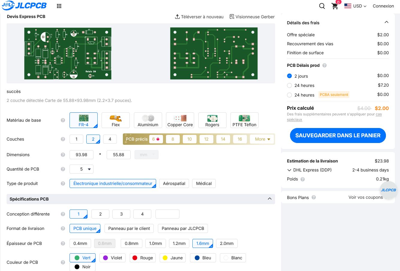

    le circuit est modifié pour C1: tu le câbles comme tu préfères, sachant qu'avec 100µF sur le collecteur de Q1, il vaudrait mieux un BC337, qui tient 800mA (décharge de C1)
    aperçu commande JLPCB https://cart.jlcpcb.com/fr/quote?plateType=1
    fichiers gerber:
    Dernière modification par Pascal071 ; 24/11/2025 à 22h35.
    Pascal

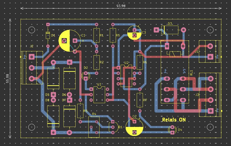

    j'insiste pour la broche 4 du 555: elle doit être au +Vcc
    en l'air, on ne sait pas... surtout en milieu bruyant (parasites)
    à 0v, reset..
    implantation:
    Nom : 555-Retournement_2Faces.jpg
Affichages : 180
Taille : 118,9 Ko
    Pascal
    je bricole souvent jusqu'à très tard...
    si tu mets la broche 4 au 0v, le 555 reste en RESET (sortie à 0)
    https://www.ti.com/lit/ds/symlink/ne555.pdf
    Nom : Screenshot 2025-11-25- ne555.png
Affichages : 183
Taille : 4,4 Ko
    en français: https://fr.wikipedia.org/wiki/NE555
    sur le circuit, J1-1=0v, J1-2=+12v
    Dernière modification par Pascal071 ; 24/11/2025 à 23h18.

    j'ai visionné la précommande les sélections me conviennent de toute façon tu as plus l'habitude que moi
