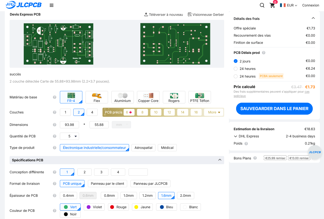

    tu peux commander le circuit chez JLPCB https://cart.jlcpcb.com/fr/quote?plateType=1
    en cliquant sur Ajouter Gerber et choisissant le fichier 555-Retournement-PTH-drl.zip‎
    tu recevra 5 circuits (commande mini) pour 2€ + 24€ de transport.
    ou si tu trouves moins cher ailleurs, ce qui m'étonne, même pour 1 seul circuit, double face, sérigraphié, vernis épargne..

    24€ de port!
    Ça a drôlement augmenté...
    Mais si on est pas pressé, ce n'est plus le même tarif..
    Re : éditer fichier GERBER
    ah oui, c'est en $, je n'avais pas cliqué sur France et Euros...
    Nom : Screenshot 2025-11-25-JLCPCB.png
Affichages : 117
Taille : 225,8 Ko
    Dernière modification par Pascal071 ; 25/11/2025 à 14h07.
    Pièce jointe 514160
    Attention au mode de livraison.
    En DHL Express et deux jours de délais, c'est cher.
    Perso, je préfère attendre 10 jour en "Global Standard Direct Line"
    Mais chacun fait comme il veut...

    C'est l'option que j'ai cochée sur l'image.

    Oui, mais ce n'est pas celle cochée par Pascal en #35

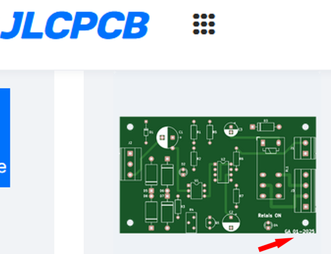

    au fait, j'ai zappé l'inscription "GA 01-2025" demandé en #16..
    si tu y tiens vraiment, je peux modifier et te renvoyer un autre ZIP gerber..
    Dernière modification par Pascal071 ; 26/11/2025 à 13h25.
    Pascal
    si la commande n'est pas encore faite, le voilà (555-Retournement-2.zip):
    image commande JLCPCB: 555-Retournement-JLCPCB.jpg

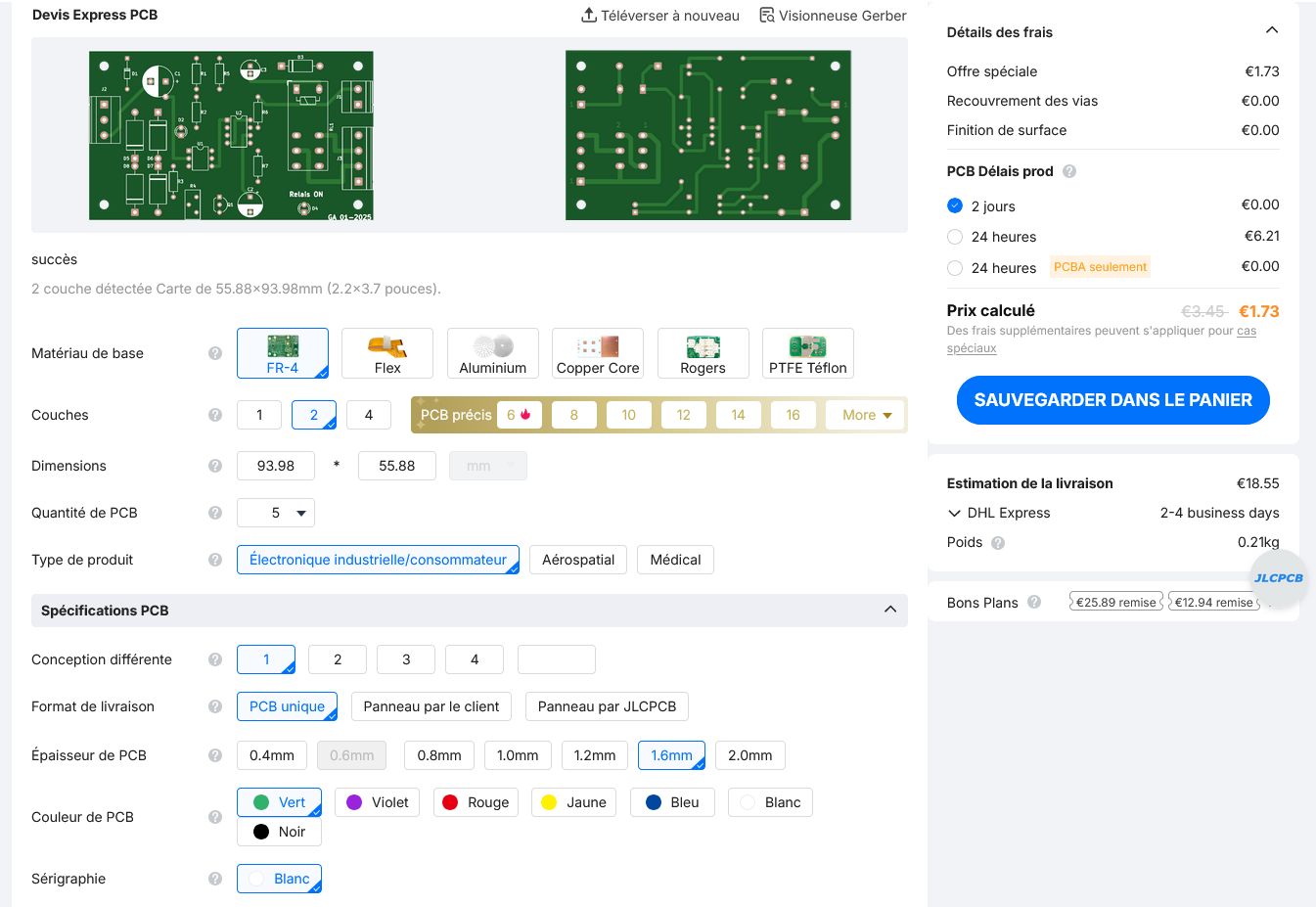

    voilà c'est fait ypluka

    oups je n'avais pas vue la réponse je ne t'en ai pas fait la remarque ce n'était pas important comme tu as pu le lire la commande est partie
    PS c'était juste une coquetterie
    c'est bon, tu as utilisé le dernier zip..
