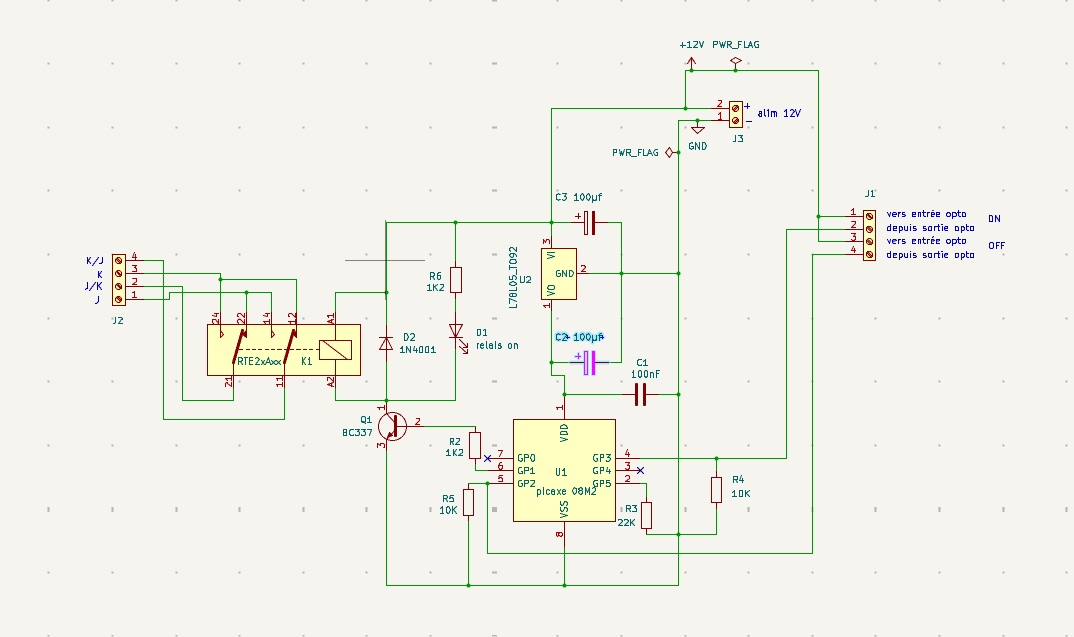

    Torre 13200
    Re : renseignement pour utilisation PIC
    Bonjour j'aurais besoin de vos observations concernant le schéma ci joint ; la bobine du relais fait 320 Ohms la base du transistor est alimentée sous 4,2 V ( mesuré au multimètre avec afficheur sur un galvanomètre manque peut être de précision) pensez vous que le courant sur la base puisse être de 2,5mA le picaxe ne délivre pas plus de 20mA sur une sortie si je suis bien renseigner
    merci pour les commentaires à venir
    GA-10 V2-05-26.pdf
    1 - ce n'est pas la base qui est alimentée en 4,2 V mais c'est la tension max que peut fournir le picaxe (d'ailleurs un peu moins) - avec 4,2 V en VBE il fume !
    2 - tu peux prendre des valeurs bien plus grandes pour R1 et R7 qui permettront d'être plus proche de 5 V - d'ailleurs le picaxe fonctionne-t-il avec si peu ? - quitte à rajouter une résistance en sortie du régulateur
    3 - avec les bêta usuels le transistor tel que laissera passer ~ de 20 à 50 mA - il faut vérifier si le relais sera correctement excité
    Dernière modification par antek ; 21/05/2026 à 21h00.
    Citation Envoyé par Torre 13200 Voir le message
    Pourquoi cette tension de 4V2 ? ça n'a pas beaucoup d'importance, un 08M2 fonctionne de 2V3 à 5V5. Mais pourquoi se cassez la tête avec des résistances, un 7805 voire 78L05 est parfait.
    12V / 330 ohms => 36mA , pour le courant base, la tension sur la 1k2 (pourquoi 1k2 ? 1k pour simplifier) 4,2-0,7 =3,5 V => courant base 3,5 mA
    36mA /3,5 => gain 10..... parfait pour un transistor en commutation bien saturé.
    Le BC547 a un courant max de 100mA, un BC337 (800mA) serait mieux.
    Pour les découplages autour du régulateur, je mettrais 100µF de chaque côté et 100nF céramique sur les pattes alim du µC
    A suivre...
    MM
    Torre 13200
    #17
    pourquoi ce choix de composant ? juste pour piocher dans le stock, mais tes remarques sont judicieuses et enregistrées pour les prochaines cartes .
    pour les condos je prends note et je modifierais le schéma en conséquence
    merci et bonne journée
    pour le test de la carte je suis passé à 5V , en l'état ça fonctionne , le picaxe a tenu le coup pour le BC 547 je penses que ça ne posera pas de problème je suis environ au tier de sa capacité la marge me parait bonne et surtout j'en ai une trentaines en stock c'est un argument
    Dernière modification par Torre 13200 ; 22/05/2026 à 10h25.
    12V sous 320ohm font 38mA,
    d'ou l'utilité d'un BC337 pour avoir de la marge...
    Pascal
    mag1
    C'est pas grave, Torre a une trentaine de BC547 à cramer... C'est là qu'il y a de la marge
    MM
    Torre 13200
    #20
    même 38mA sur 100 de disponible je ne prends pas trop de risques mais promis Pascal ; à ma prochaine commande je passes au BC337

    Torre 13200
    #17
    100µf ce n'est pas un peu gros ?

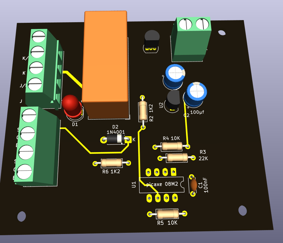

    Torre 13200
    nouveau schéma et vue 3D
    mag1
    #17
    Un 100µF 25V n'est pas très gros. Un excès ne nuit pas. Mais ça fonctionnerait avec moins, voir datasheet :https://cdn.sparkfun.com/assets/1/7/7/3/2/LM7805.pdf
    MM
    Torre 13200
    #24 sur le schéma une ENORME erreur est présente un bon point à celui qui trouve
    je vous en dirais plus quand j'aurais la réponse
    les optos envoient 12V sur les entrées picaxe !
    les entrées opto doivent être câblés au +5V
    au lieu d'un bon point, je préfèrerai un apéro bien frais !
    Pascal
    Torre 13200
    bravo Pascal
    moi je m'en suis aperçu au troisième picaxe décédé ! le piège c'est que si je me contentais d'une impulsion sur l'entrée mon système fonctionnait ? ça c'est gâté lorsque j'ai fais des tests en simulant des défauts de captations pour voir si mon anti rebond fonctionnait et là ,plusieurs fois de suite le 12V dans les gencives z'ont pas aimé les pauvres
    bon j'ai refais mon schéma et j'en ai profité pour passer au BC337 et au LM78L05 ainsi qu'au recalibrage des condos entrée et sortie régulateur suivant datasheets avec en plus un condo au plus prés des bornes d'alim du µc
    voilà je n'ai plus qu'à attendre la livraison du matos
    Dernière modification par Torre 13200 ; 24/05/2026 à 18h40.
