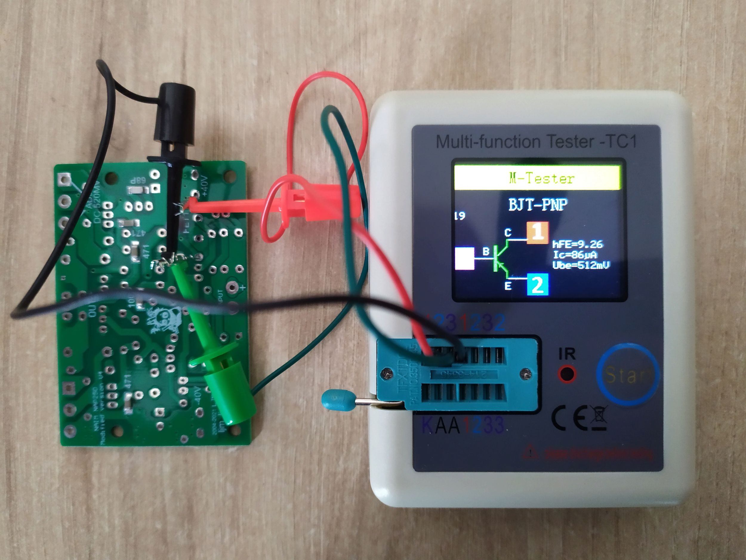

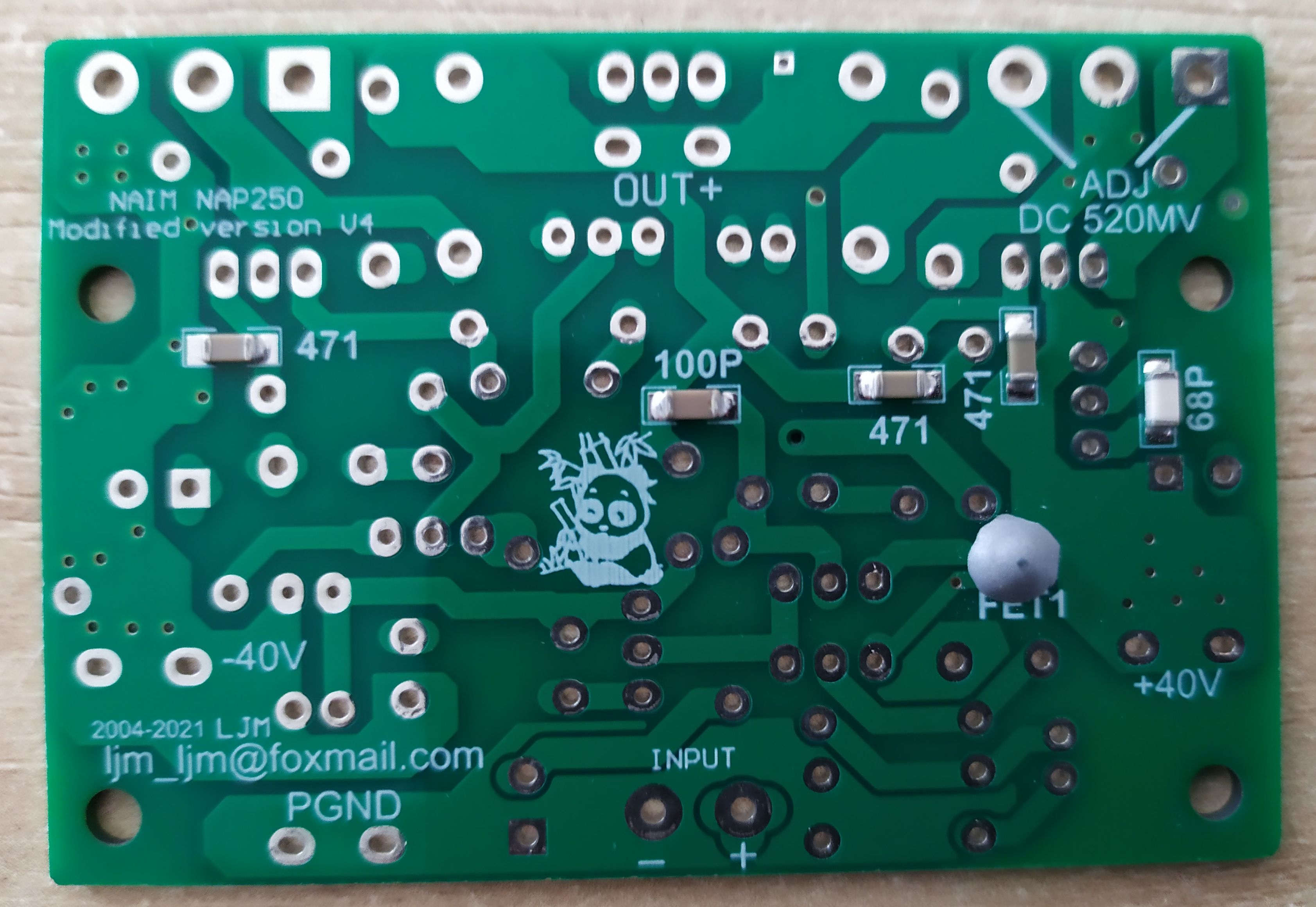

    J'ai besoin de votre aide pour identifier un composant disposé sur une plaque de circuit imprimé. Il est marqué FET1 juste à côté, mais la mesure au transistormètre indique un transistor PNP avec un gain de 9 pour un courant de 86µA ce qui ne correspond à rien de ce que je connais. Quand je mesure un vrai FET, le résultat affiché est totalement différent.
    Merci par avance pour vos commentaires.

    Après interrogation de l'AI :
    Pourquoi le testeur affiche BJT-PNP, hFE ≈ 9 ?
    Une paire de Sziklai est constituée de deux transistors complémentaires (NPN + PNP) montés en contre-réaction, de façon à :
    se comporter extérieurement comme un PNP
    mais ne pas en être un physiquement
    avec un gain global volontairement faible (souvent entre 5 et 20)
    Les testeurs type TC1 / M-Tester :
    analysent le comportement courant/tension
    ne voient pas la structure interne
    et identifient donc l’ensemble comme un PNP à faible hFE
    ➡️ hFE ≈ 9 est tout à fait cohérent pour une CFP utilisée en :
    étage d’entrée
    générateur de courant
    étage de polarisation (typique Naim)

    1- rien ne prouve que le texte est bien FET. une partie de la lettre est cachée;
    2- on ne voit pas le composant pour deviner ce qu’il pourrait bien être;
    3- on ne doit jamais tester un composant in situ: il doit être isolé (toutes ses bornes libres) pour ne pas être perturbé par son environnement dont on ne sait rien, et qui perturbe les mesures.
    S’il s’avère que c’est bien un FET (fiel effect transistor ou transistor à effet de champ) il ne peut pas être testé par un testeur de PNP/NPN.

    A quoi sert cet ampli ?
    Curieusement, très peu de composants sont montés sur cette platine, essentiellement des condensateurs de petite valeur.
    Pourquoi l'avoir mesuré ?
    A quoi correspond ce "pâté" sur la première photo ?
    Nom : image_2026-05-20_112831741.png
Affichages : 145
Taille : 38,3 Ko
    Et qu'y a t'il en dessous ?
    Est-ce que ce testeur est capable de faire la différence entre un FET et un transistor à jonction bipolaire ?
    Si non, est-ce que le test de FET est sans risque ?

    Effectivement, vous avez raison. Le composant FET1 est absent du circuit.

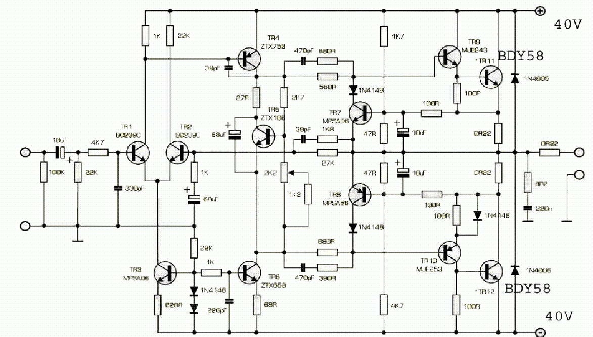

    apparemment c'est un composant en plus placé dans les circuits collecteurs de TR1,TR2 et le +40V, peut être un régulateur?
    Ca suggérerait un miroir de courant.
    Ici le circuit de base d'un AOP : https://www.allaboutcircuits.com/tex...simple-op-amp/
    Un tel miroir (charge active pour la paire différentielle TR1/TR2) n'a a priori de sens qu'en intégré - sans ca la dispersion de caractéristiques entre les éléments du miroir rendra celui-ci bien peu précis.

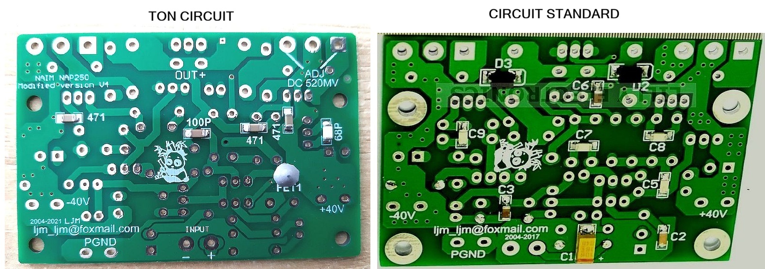

    c'est une autre version de ce clone d'ampli, je ne trouve pas le schéma de cette version V4...
    il est très semblable au circuit standard,
    le circuit imprimé est différent autour des 2 transistors, il faudrait avoir une photo côté composants;

    Voici la photo du CI côté composants. Je précise que j'ai câblé le circuit et le fonctionnement est parfait. avec un OFFSET de 3mv en sortie HP.
    Pensez-vous qu'il soit possible de l'alimenter en +/- 48V au lieu des +/- 40V prévus au départ. Je crois que certains des transistors sont donnés avec un VCB de 45V ...
    Merci pour vos commentaires.
