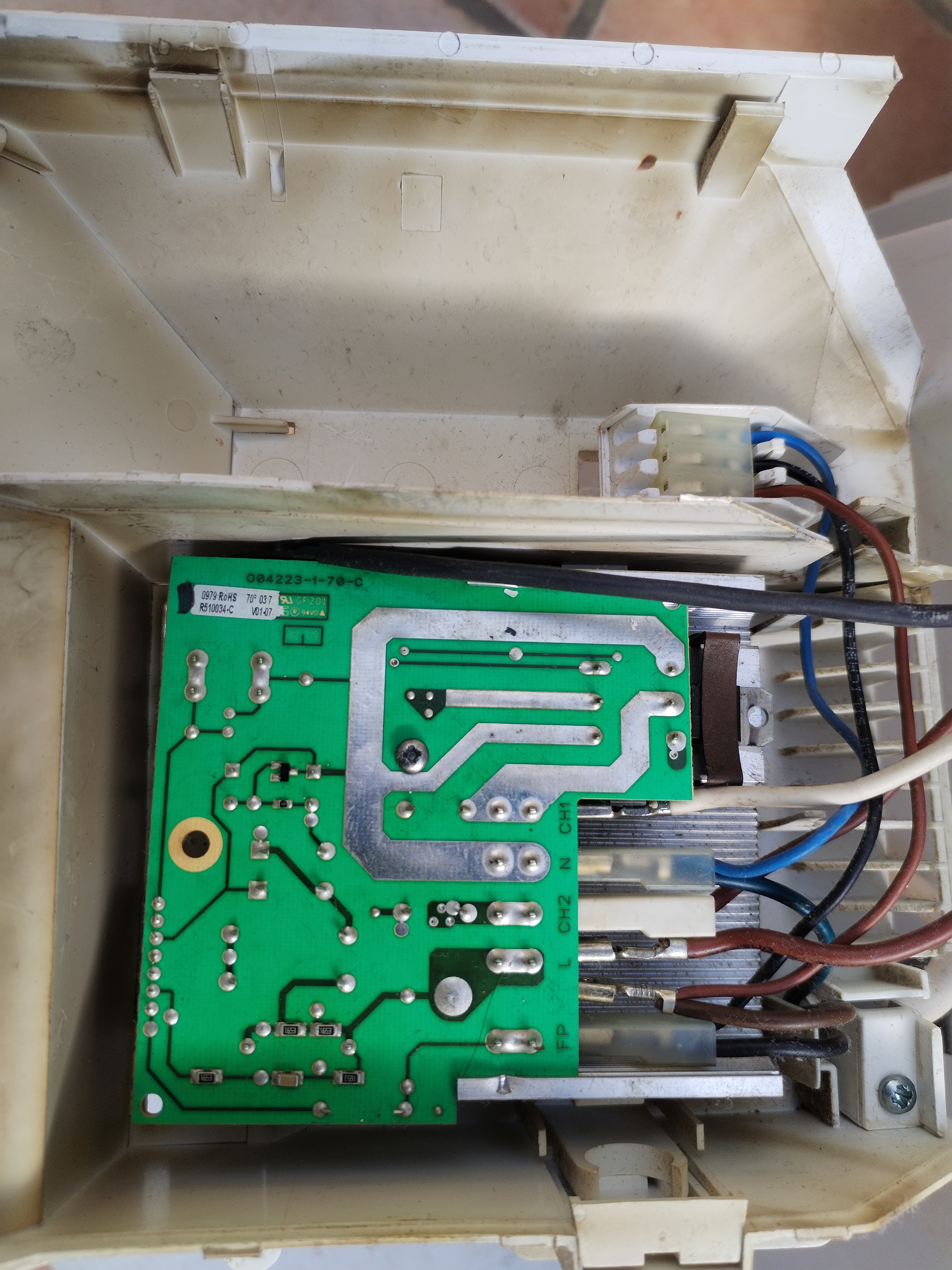

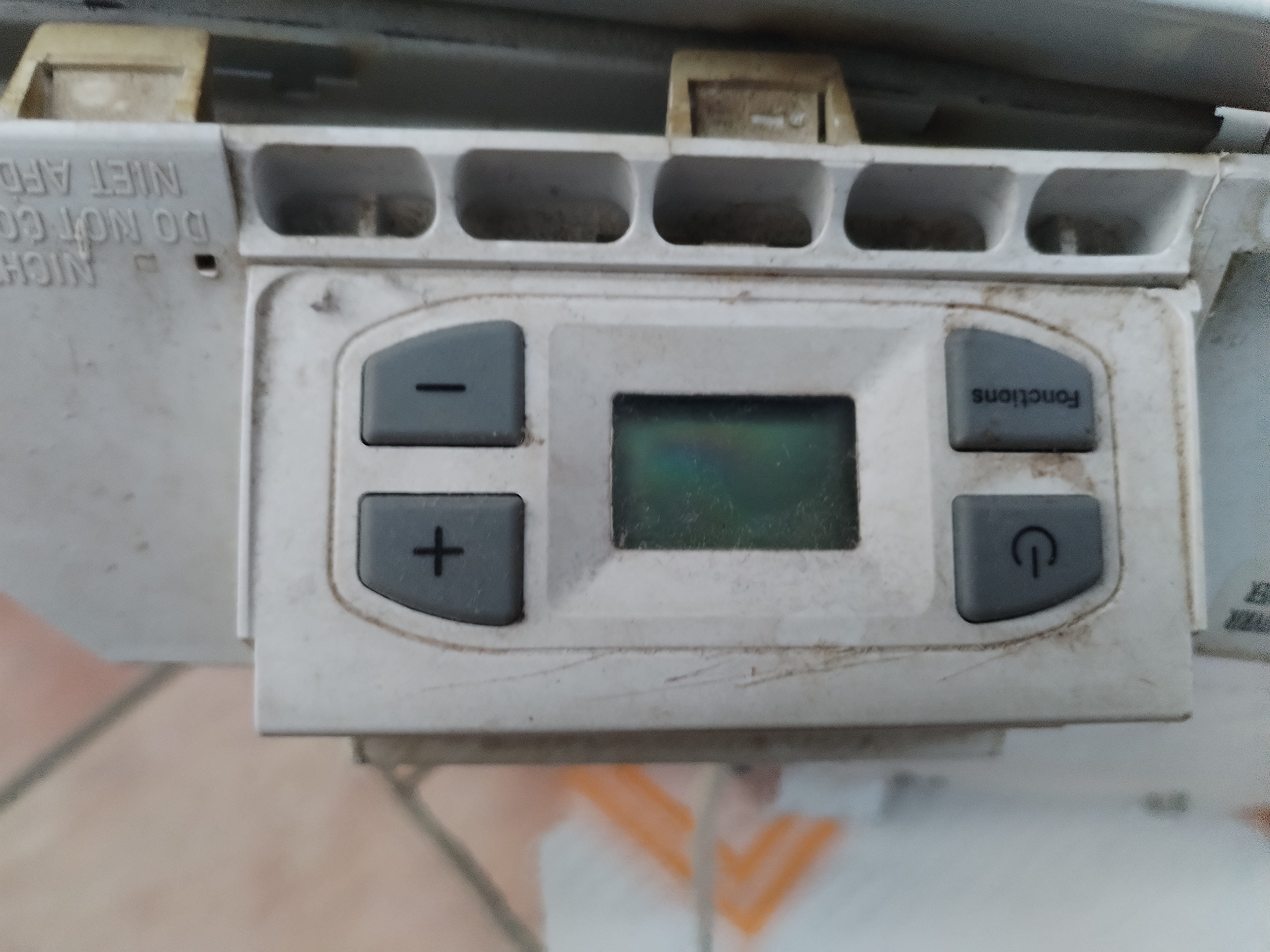

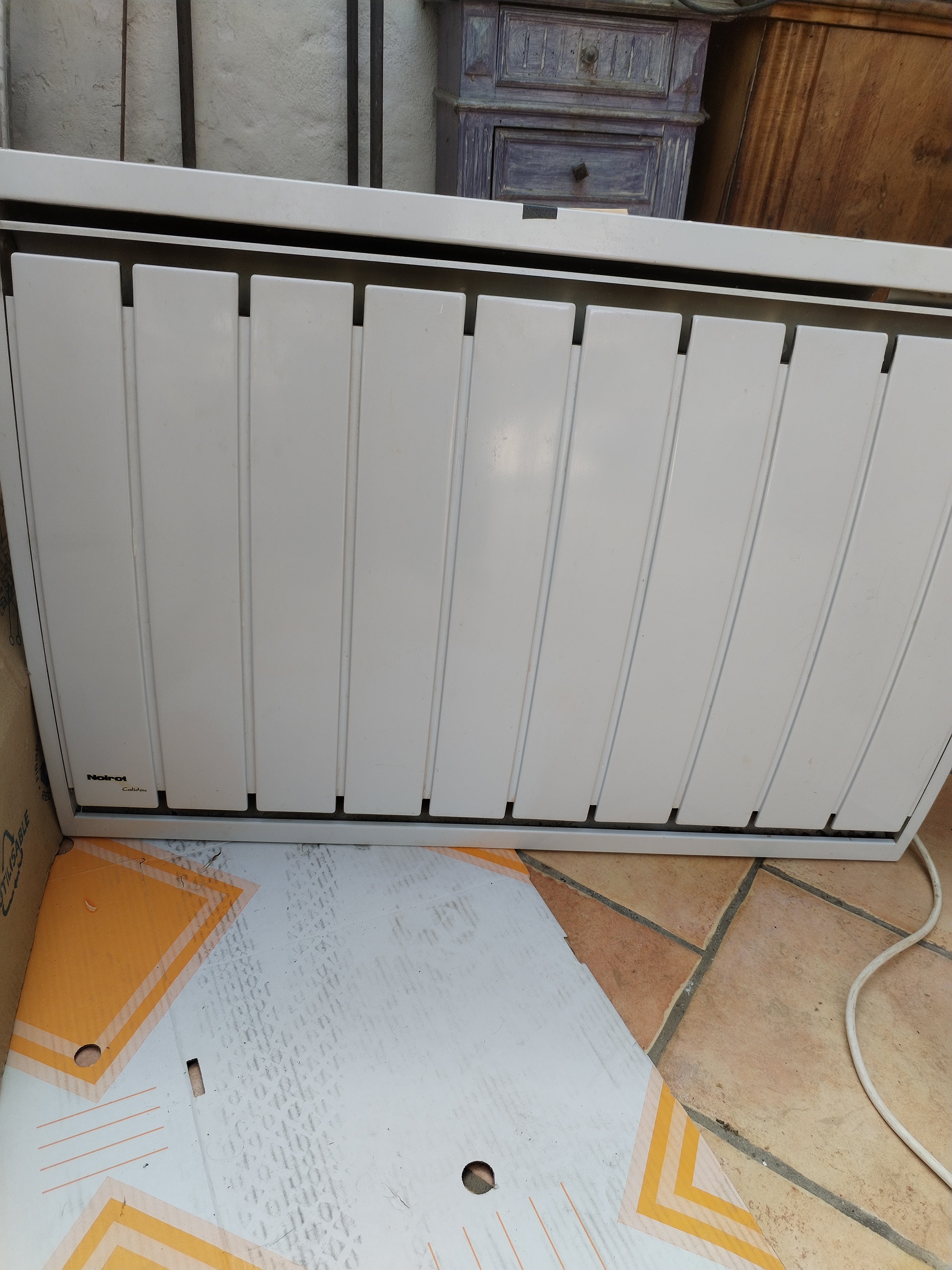

    la programmation de mon radiateur fonctionne bien seulement l'affichage ne fonctionne qu'aléatoirement. Je joins la photo du radiateur et de sa carte.
    Re : Radiateur Noirot Calidou
    Bonsoir gg25 et tout le groupe
    Citation Envoyé par gg25 Voir le message
    ... la programmation de mon radiateur fonctionne bien seulement l'affichage ne fonctionne qu'aléatoirement. Je joins la photo du radiateur et de sa carte ...
    La photo jointe ne permet pas de deviner quoi que ce soit.
    Il faudrait voir l’autre face, pour essayer de deviner comment c’est alimenté, et savoir où mesurer.
    Quel est l’âge du radiateur? Quel est le type d’afficheur? (LCD, LED, ...)

    merci pour votre intérêt, le radiateur à environ 10 ans, en démontant la partie affichage 3 attaches du peigne étaient sorties, si c'est moi qui les ait débranchées la fixation ne devait pas bien tenir, d'ailleurs le peigne à lâcher entièrement, pour l'affichage je ne crois pas que ceux sont des leds
    Pièce jointe 519180
    Pièce jointe 519181

    Le défaut d'affichage est peut être lié à un pb d'alimentation.
    Pour avancer un peu, il faudrait mesurer les tensions aux bornes des 2 condos chimiques visible sur calidou4.
    il y a aussi un condensateur cubique gris, qui a t il de marqué dessus?
    Il y a aussi 4 diodes que lit on dessus ?

    ok je vais faire ça après mon essai, j'ai ressoudé les 7 branches du peigne ça n'a pas été facile de les remettre en place ,je vous tiens au courant
    gg25
    après réparation l'affichage est redevenue normale; merci a Mag 1 et en particulier à gienas qui m'a bien dirigé en me faisant démonter la carte .
    réparation terminée merci a tous
