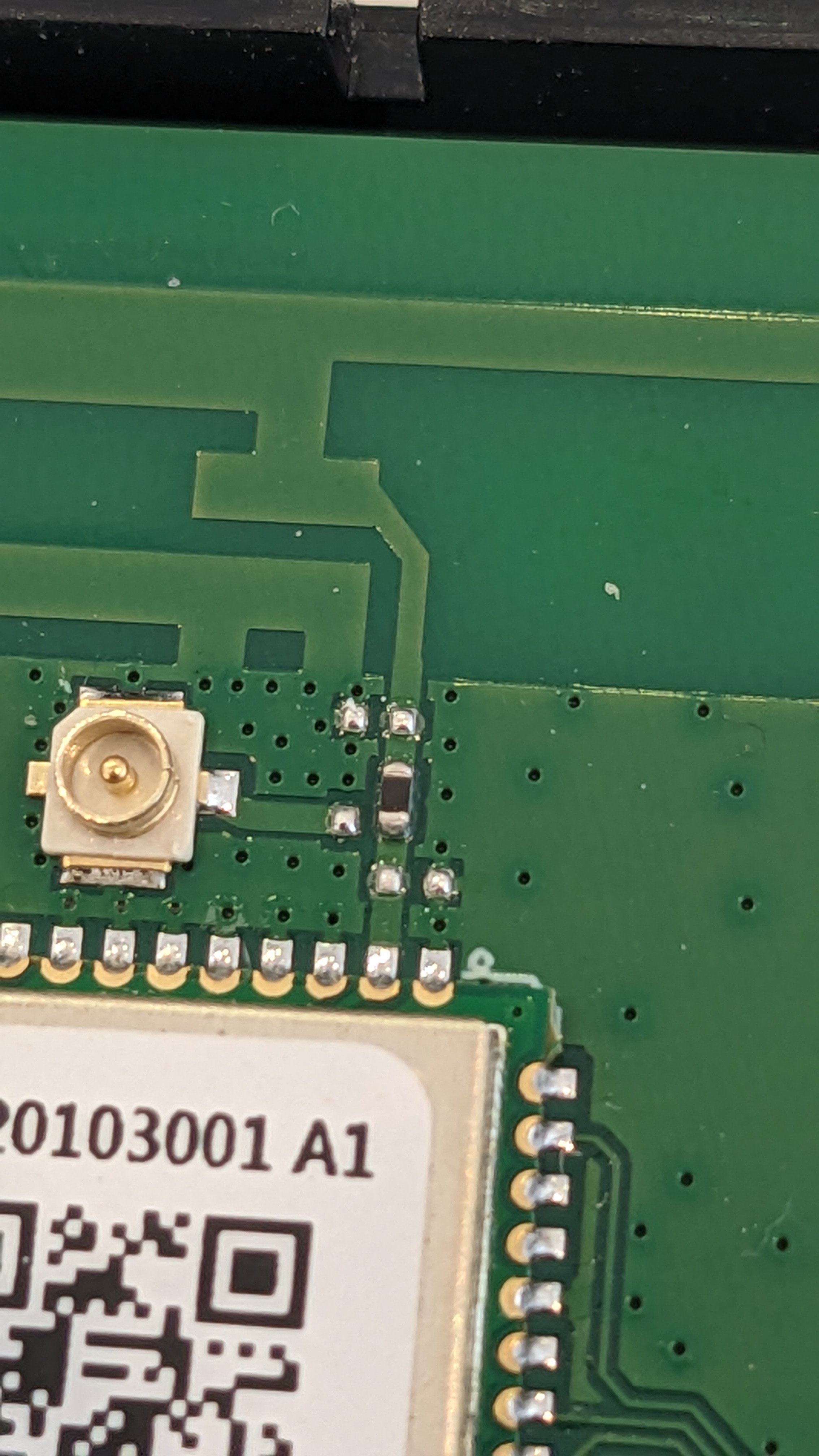

    Je souhaite ajouter une antenne extérieure sur un hub Schneider Wiser pour améliorer la portée zibée car la portée est compliquée en sous sol pour piloter une prise de recharge
    J'ai ouvert le hub et il y a une petite prise pour une antenne exterieure
    Mais a priori, elle n'est pas raccordée au circuit ... (circuit ouvert)
    Faut il supprimer le "pont" (resistance à 0 ou fusible de couleur noir ?) qui est sur l'antenne du circuit imprime pour le mettre (souder) sur la piste de la prise ?
    Ou puis je la mettre en parallèle sur la prise du circuit imprime sans retirer le "pont"
    Merci pour votre aide

    Il faut déplacer le pont (résistance 0 ohm généralement) pour activer l'antenne externe et désactiver l'antenne intégrée.
    Attention c'est très minutieux... sans une (bonne) expérience des CMS et le matériel adapté, c'est plutôt un coup à tout détruire.
    Après vu que c'est du zigbee, qui est un réseau maillé. La bidouille antenne externe n'est normalement pas la meilleur solution.
    Il faudrait placer des appareils routeurs intermédiaires pour augmenter la portée

    Effectivement, ca me parait complique a déplacer le pont étant donne la taille
    Mais je ne peux pas ajouter des répéteurs étant donné qu'il s'agit d'une copropriété
    Est ce gênant si je laisse l'antenne du circuit imprimé en parallèle sans enlever le pont et en créant une connexion pour la prise ?

    oui parce que l’impédance du circuit antenne ne sera plus bonne et ça va fonctionner beaucoup moins bien (voir plus du tout)

    Bjr , Il serait bon de VOIR, l'autre coté (face) du connecteur coaxail, pour pouvoir en dire plus ?
    Il y a une autre méthode pour améliorer la portée, c'est le " répéteur passif"
    https://forums.futura-sciences.com/p...ghz-f6bes.html
    Mais c'est pas forcément évident

    Et est ce que la résistance 0 ohm est indispensable ?
    Car j'ai du mal a la dessouder et l'utiliser pour le pont sur la prise me parait très compliqué étant donné la taille
    Puis je faire seulement un pont sans la résistance pour la prise ?

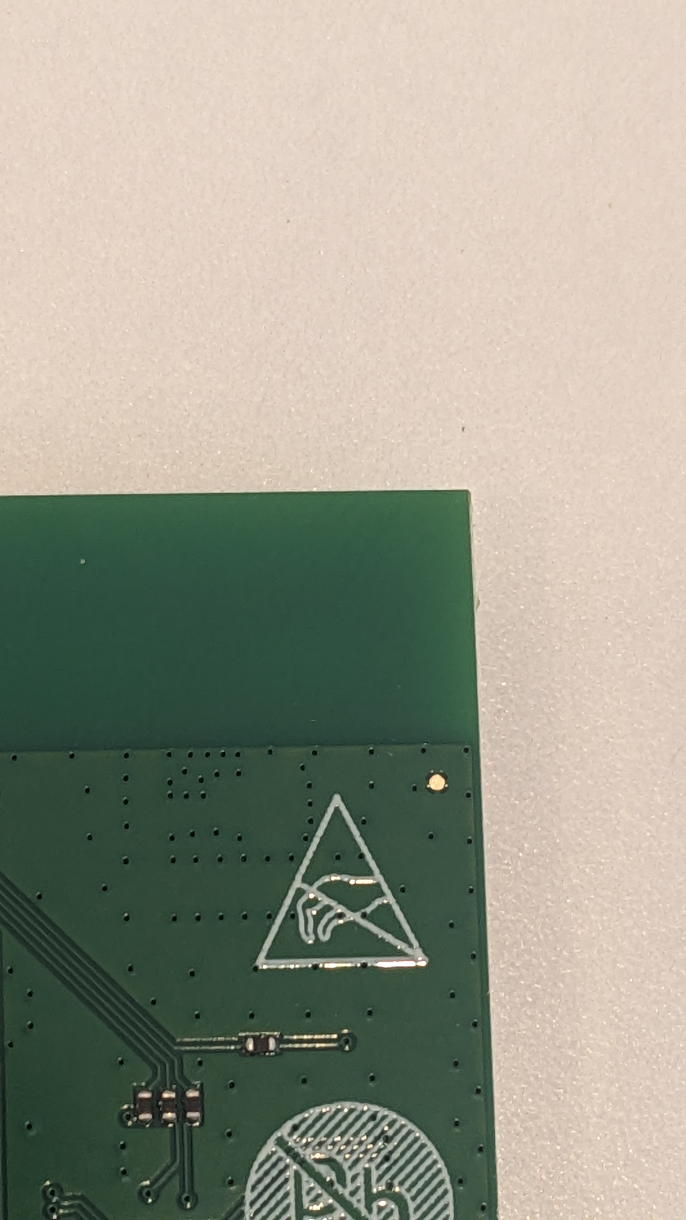

    Coté opposé, il n'y a pas de point de soudure

    Fait VOIR tout de meme l'autre façe !!!
    Zéro Ohms c'est un court circuit (un fil qui relie les deux points).
    Tu la casses (éventuellement) .... tu PEUX toujours revenir en arriére si tu veux la remettre ( faire un pont avec un bout de fil)

    Voici la face arriere
    La prise se trouve au niveau de la pointe du triangle

    êtes-vous sûr qu'il s'agisse d'une 0Ohm ? avec un corps noir comme ca sans marquage, j'aurais plutôt dit une self a priori.

    Un triangle en a trois
    Re : Ajout prise extérieure sur hub passerelle
    Salut Anteck, j'allais faire ma meme remarque (on va supposer) que c'est la "pointe" du haut ( vu la configuration).
    J'ai eu la meme réaction qu'Antoane..... mais j'ai supprimé mon commentaire dans la réponse.
    J'ai eu vu qq self miniature cms et j'y distinguais néammoins les enroulements. Là on n'en vois pas?
    Autre chose de "curieux" , sur la droite de prise coaxiale on y voit une courte piste et un POINT de soudure à son extrémité.
    Vu que la face opposée ne présente pas de composant soudé à cet endroit, on peut se poser la question, c'est y quel usage
    de ce point de soudure (sur lequel il n'y a rien? ) Du multi couche ?
    Concernant le composant "noir", vu qu'il n'est pas marqué, ne serait il pas tout bétement un condo ?
    Comment le primo posteur en a t il déduit qu'il faisait 0 ohm( continuité entre ,les extrémités du composant) ?

    on trouve les deux.
    Ca permet de connecter un CMS comme l'est le composant noir, ou bien entre le pad orphelin que tu observes et le pad actuellement occupé connecté au module ZigBee

    Effectivement, la pointe concernée du triangle est celle pointant vers le haut
    Pour le petit element noir, aucune certitude que ce soit une resistance 0 ohm
    Je l'ai enlevé mais j'ai toujours une continuite entre les 2 emplacements vers l'antenne integrée, donc ca ne devait pas etre une resistance
    Mais alors comment isoler l'antenne PCB si je veux brancher une antenne exterieure sur la prise ?
    Je vais la mettre en parallele en direct en connectant le point orphelin a la piste en direct
    Mais mon fer a souder est loin d'etre precis
    Que c'est compliqué ces manips
    Pourquoi mettre des prises sur la carte circuit imprime, s'il faut modifier le circuit ????
    Ou alors etait ce deja raccorde ?
    Mais comment le savoir, je n'ai pas de continuite sur l'ame de la prise avec la piste qui est raccordée a l'antenne integrée

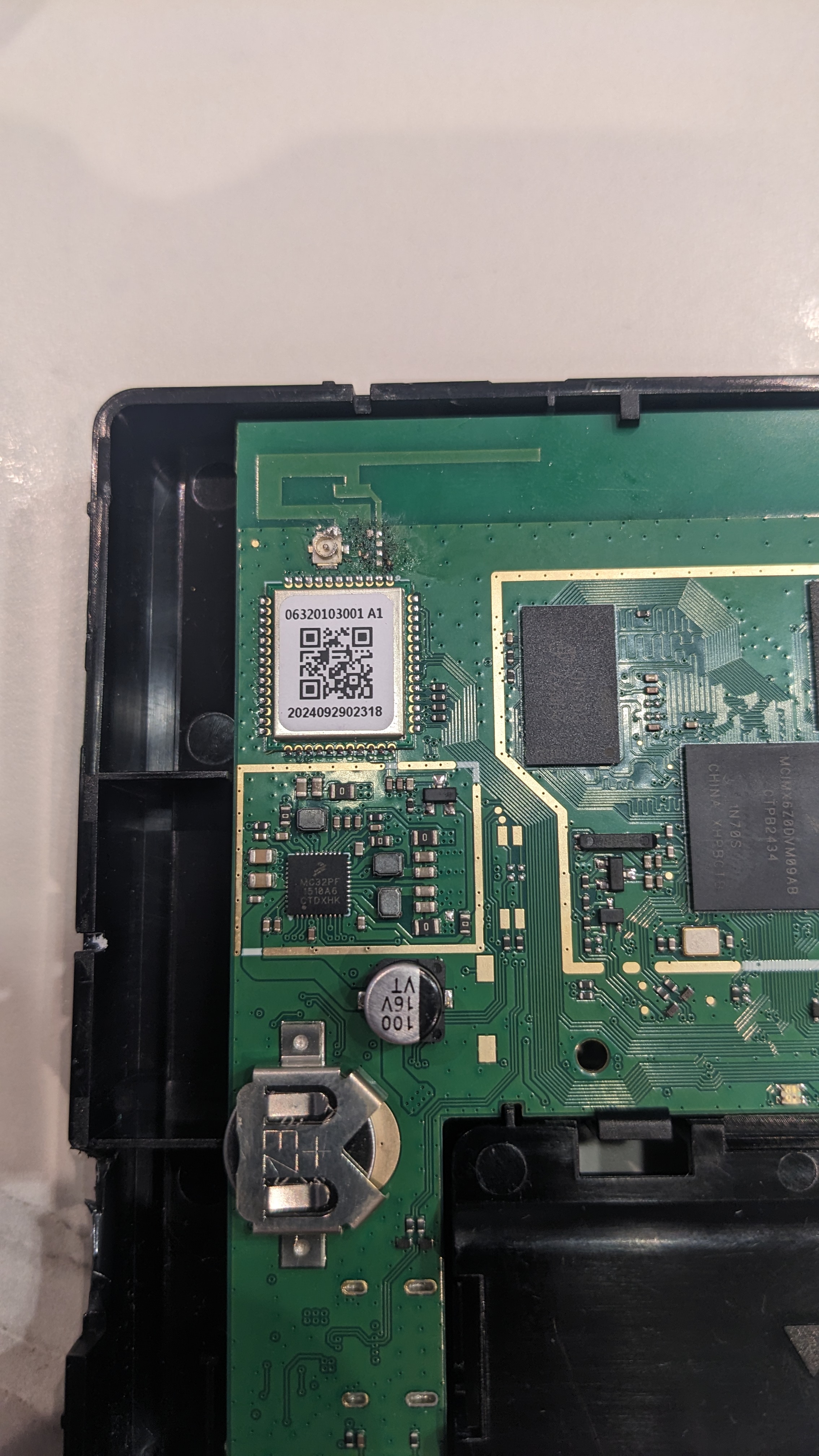

    Remoi, Bizarre qu'il y ait continuité ( si composant supprimé ) ?
    Ton hub est il toujours opérationnel APRES cet acte chirurgical ?
    Pourrais tu mettre une photo avec un plan plus large pour qu'on puisse voir toute l'antenne intégrée ?
    As tu une idée de la fréquence de travail du sytéme ?
    Tu risques de te heurter à un probléme de connectique: as tu le cable(coaxail) et la prise FEMELLE pour le connecteur
    présent sur la carte ?(pas courant ce type de connecteur)
    Si t'as pas de continuité entre l'ame du connecteur et le reste..... c'est donc isolé.

    Voici une photo avec vue plus large
    Il s'agit d'une antenne zigbee donc fréquence autour de 2.4 Ghz
    J'ai bien la prise et câble + antenne qui se connectent sur cette prise
    J'avais pris une antenne wifi qui a la même plage de fréquence que le zigbee, ca devrait donc correspondre
    Ce que je ne comprends pas, c'est pourquoi la présence de cette prise si elle n'est pas connectée ?
    Une intervention de raccordement par soudure de cette prise est très compliquée, il aurait pu placer une switch
    Donc est elle vraiment déconnectée, mais comment le savoir
    De plus, il y a toujours continuité sur l'autre antenne ...
    Je n'aurais peut etre pas du modifier ...
    J'ai rebranché le hub, pas de disfonctionnement, mais je ne peux pas voir s'il peut toujours communiquer en zigbee, vu que je n'ai pas le module récepteur (prise recharge Schneider murera) avec moi

    un switch coûte cher, et présente une certaine fonction de transfert - ce n'est pas un "aussi bon" court-circuit qu'un simple pont de soudure.
    Changer la position d'un pont de soudure ou d'un petit CMS est relativement simple et peu couteux, en comparaison de souder un connecteur coax (eg SMA ou MMCX). Sans parler du possible effet de la piste y menant restant en circuit ouvert.
    Tu mesures une continuité avec le GND qui est visible sur la photo : le PCB-antenne est effectivement directement connecté au plan de masse du circuit. Ce court-circuit n'en est cependant pas un à 2,4 GHz...

    Remoi, Hum, y a un GROS fer à souder qui semble avoir passé par là et laissé des traces de son passage!
    (y a mieux en tant qu'interventions)
    Pour en revenir au relais passif, il s'agit donc de " coupler" une antenne à l'antenne imprimée actuelle.
    Donc on ne touche en rien à l'existant, le "couplage"se fait en général à qq centimétres (et meme un peu plus) de l'antenne déjà en place.
    L'induction entre les deux permet de récupérer un peu de HF que l'on envoie par un cable à trés faible perte vers un systéme d'antenne
    déportée et ayant un certain gain (le plus élevé possible)
    C'est le gain de cette antenne déportée et son dégagement qui peut apporter une meilleure ^portée.
    L'antenne de couplage peut etre un simple doublet !

    On dirait en effet qu'il y a de la brasure sur le connecteur coax (MMCX ?)
    Il n'est alors plus utilisable.

    J'avais prévenu que c'est une opération délicate, qui demande du matériel adapté ET de l’expérience.
    Là t'as bien tout niqué comme on dit. Si tu arrive à le remettre en état de fonctionnement sur son antenne interne tu auras de la chance.
