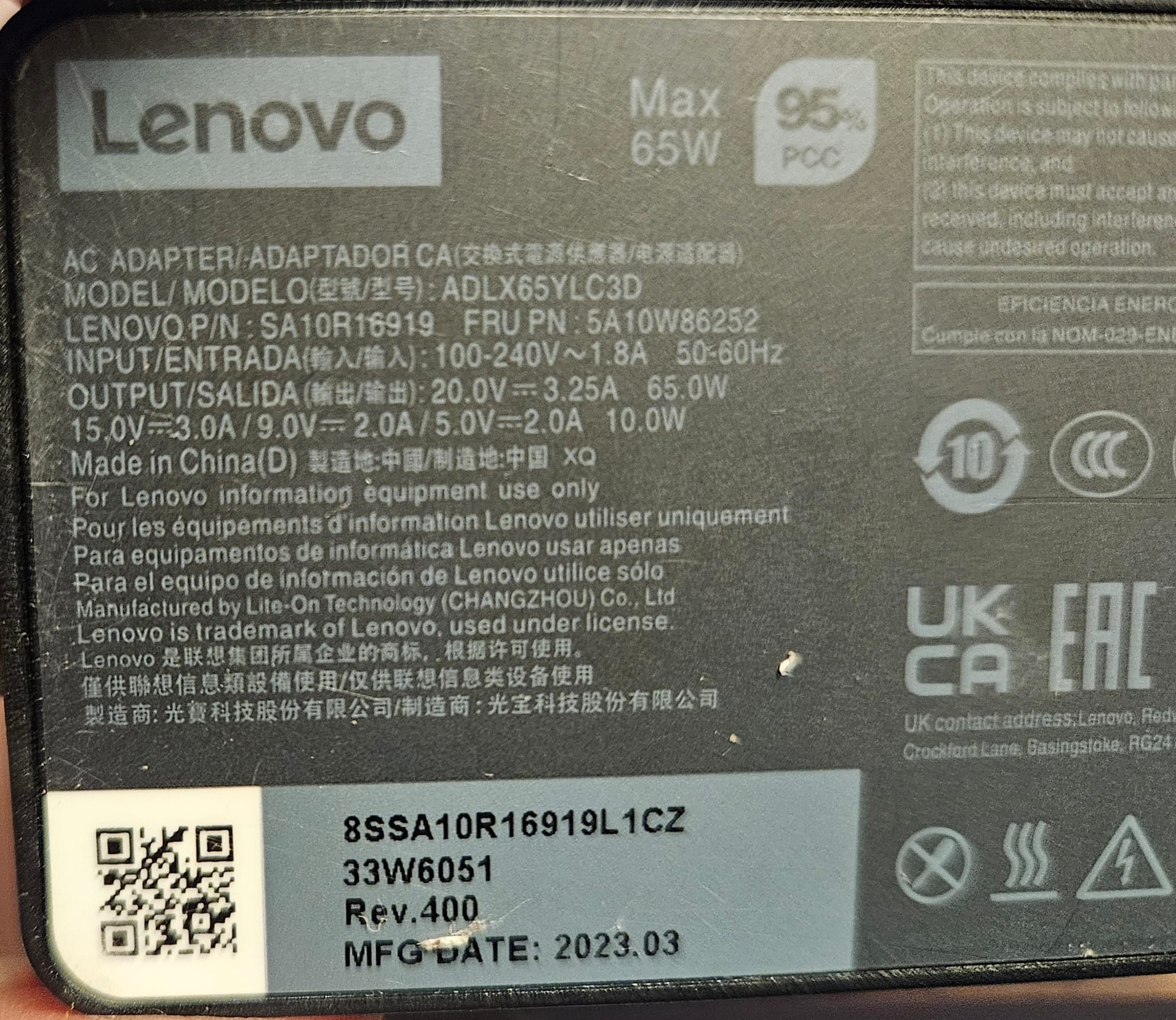

    J'ai une alimentation d'ordinateur portable Lenovo 20V / 65W, avec une fiche USB-C. Celle-ci étant cassée, je souhaite la transformer en alimentation stabilisée pour des projets arduino.
    Sur le boitier il est indiqué que l'alimentation délivre du 20Vn mais il est également indiqué en output du 15V / 9V / 5V.
    J'ai coupé le câble juste avant l'USB-C, et il y a 3 câbles : 1 rouge, 1 nu, et un bleu bien plus fin. Actuellement il n'y a aucune tension.
    Je me doute que la tension délivrée sera entre le rouge et le nu, et que le câble bleu joue un rôle de pilotage.
    Quelqu'un sait-il comment ce câble bleu fonctionne, et ce qu'il faut lui donner comme entrée ? Est-ce une simple résistance, comme j'ai lu sur internet (mais pas réussi) ou bien une trame de data compliquée ?

    J’ai bien peur que ton utilisation ne soit pas possible simplement. Les tensions annoncées sont délivrées via une ”négociation” par protocole USB C, probablement spécifique (et propriétaire) de l’ordinateur auquel l’alimentation est destinée.

    Une alim de portable 20V 65W avec une fiche USB-C .....j'ai un doute...
    modèle du portable et photo de la fiche SVP

    Merci pour ta réponse, c'est bien ce que je craignais. voici tout de même la photo de l'étiquette du chargeur en question, au cas ou.

    gros doute aussi, alors on cherche...
    il y a ça, mais ce n'est pas de l'USB-C: https://www.manomano.fr/p/chargeur-o...x-a17-92578255
    arghh, il y a aussi ça en USB-C: https://www.amazon.fr/Chargeur-Ordin...zcF9hdGY&psc=1

    Oui il s'agit bien d'USB-C. Par contre, s'il n'y a pas de protocole propriétaire, que faire avec ce fil bleu ?
    Il faut bien que l'alimentation "comprenne" quelle tension délivrer, puisqu'elle peut en délivrer différentes ?

    De base, l'usb devrait délivré 5V; le fil supplémentaire devrait servir pour le dialogue du PowerDelivery de la normal USB-C (il devait être connecté à la broche CC1 ou CC2 de l'usb-c)
    Pour profiter des autres tensions, il faut que l'appareil communique avec le chargeur.
    Les petits PCB trouvés par Antoane doivent assurer cette communication selon la position du switch
