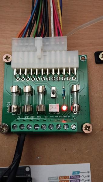

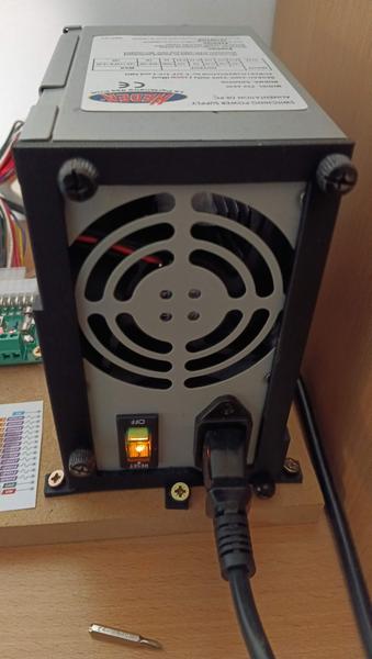

    des photos qui j’espère aideront à la compréhension globale :
    l'alimentation atx qui me fournit le

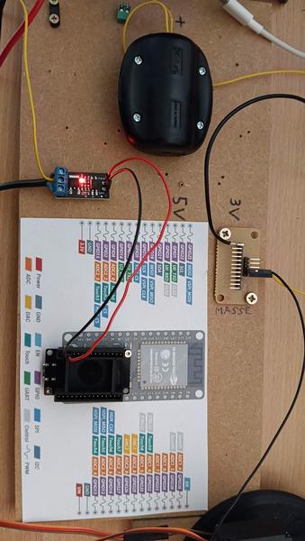

    l'esp32 qui est normalement branché à mon pc via usb-C
    le truc où il est écrit "MASSE" est prévue pour recevoir tous les "-" des moteurs dc et autres gnd ...
    je me suis dit que ce n'était pas forcément nécessaire de relier le gnd de l'esp32 à cette masse commune, pensant que l'esp est "indépendant" puisqu'il est alimenté via usb-C ?
    le gros machin ovale noire avec des fils jaune, c'est mon moteur dc
    le petit module avec la led rouge c'est le mofset LR7843 acheté sur amazon
    (ne pas tenir compte des autres inscriptions "3V" et "5V" qui sont des reliquats d'autres projets)
    Qu'est-ce que j'ai loupé ???
    je n'arrive pas à faire tourner mon moteur
    la led rouge sur le module mofset est allumée en permanence, que j'envoie un signal pwm ou pas, donc je ne sais pas dire ce que cette led signifie
    tension entre + et - du module = 12V (ok)
    tension entre pwm et gnd quand je tape ma commande à 100 % = 3.3v (ok)
    tension entre LOAD et la MASSE commune quand le pwm est à 100% = 0V (pas ok)
    tension entre gate et source = 10v (???)
    est-ce que quelqu'un saurait m'aiguiller ?

    Re : esp32 - moteur dc12v - pwm et mofset LR7843
    reunir les masses pour les signaux de commande est indispensable, il doit y avoir deux masses une pour l'entrée et une pour la sortie.
    ensuite le module inverse la charge doit être entre le +12V et sa sortie, donc dans le drain du MOS ce qui fait que avec 100% de PWM cette sortie est perpétuellement à zéro.
    Pourquoi "pas OK" ?
    Tu t'attends à ce que le module fournisse le +12V au moteur ? Il est plus probable qu'il met en liaison le pole négatif du moteur et la masse.
    Ok, j'ai trouvé le soucis
    Effectivement, le problème portait sur le cablage du moteur
    un fil sur le LOAD
    et l'autre au 12v pas à la masse ...
    c'est reglé, ça fonctionne
