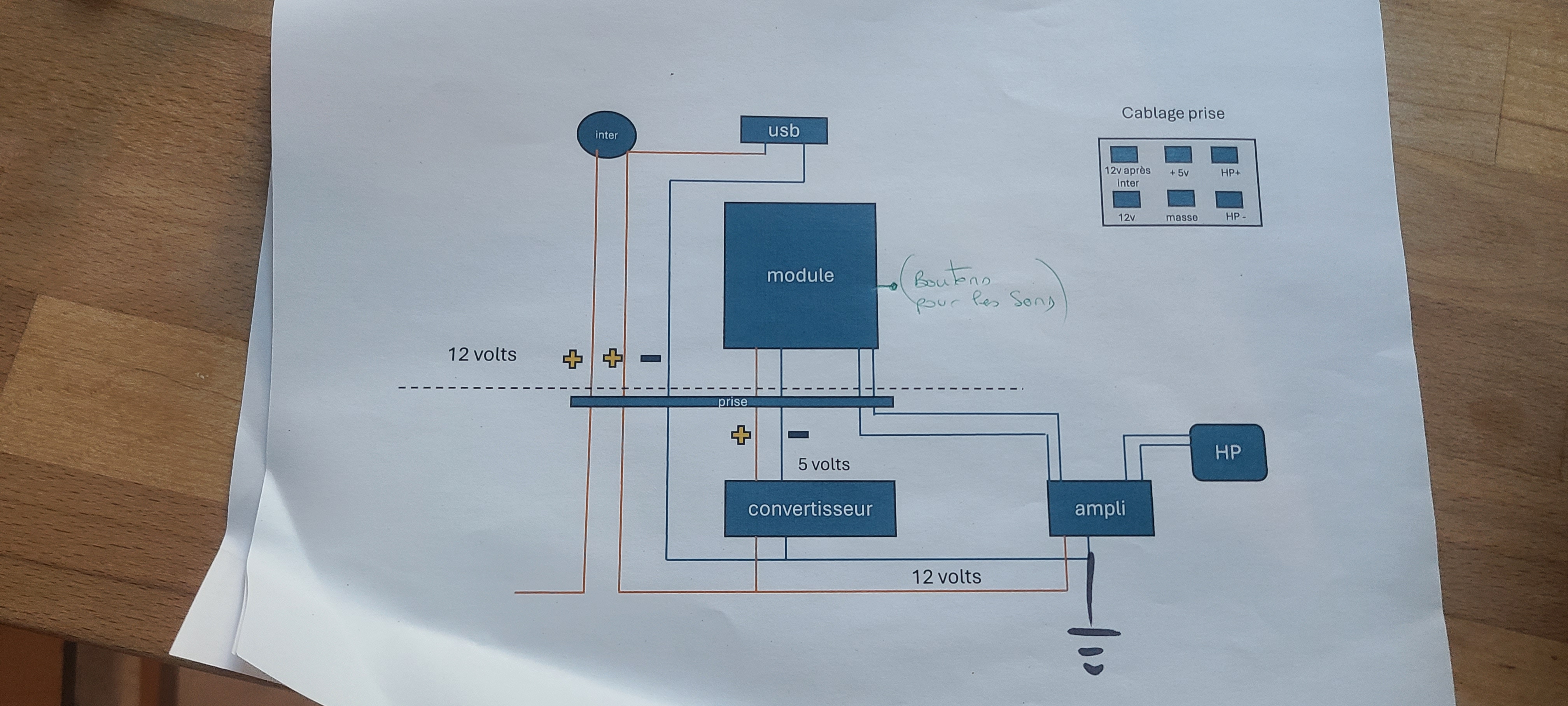

    j'aurais besoin d'aide pour amplifier le son de ma carte DY-SV8F.
    j'ai fais le petit cablage qui fonctionne (sauf la partie ampli).(voir PJ pour le cablage, carte ampli et module)

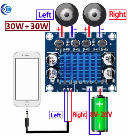

    Si je debranche l'alim 12 v de ma carte ampli TPA3110 XH-A232 30w et que je branche en directe sur mes fils d enceinte cela fonctionne.
    Mais comment faire pour amplifier le son de ma carte DY-SV8F vu que si je branche l'ampli il ne se passe rien ?
    d'avance merci

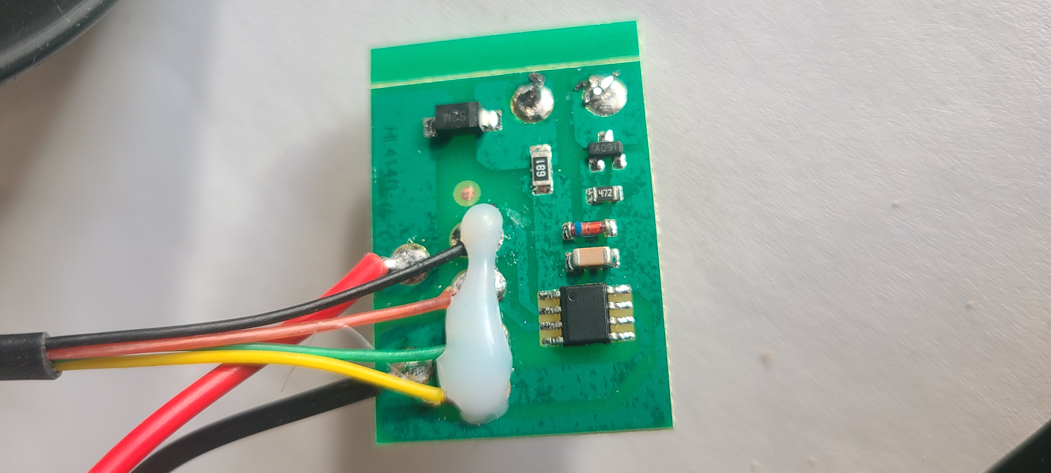

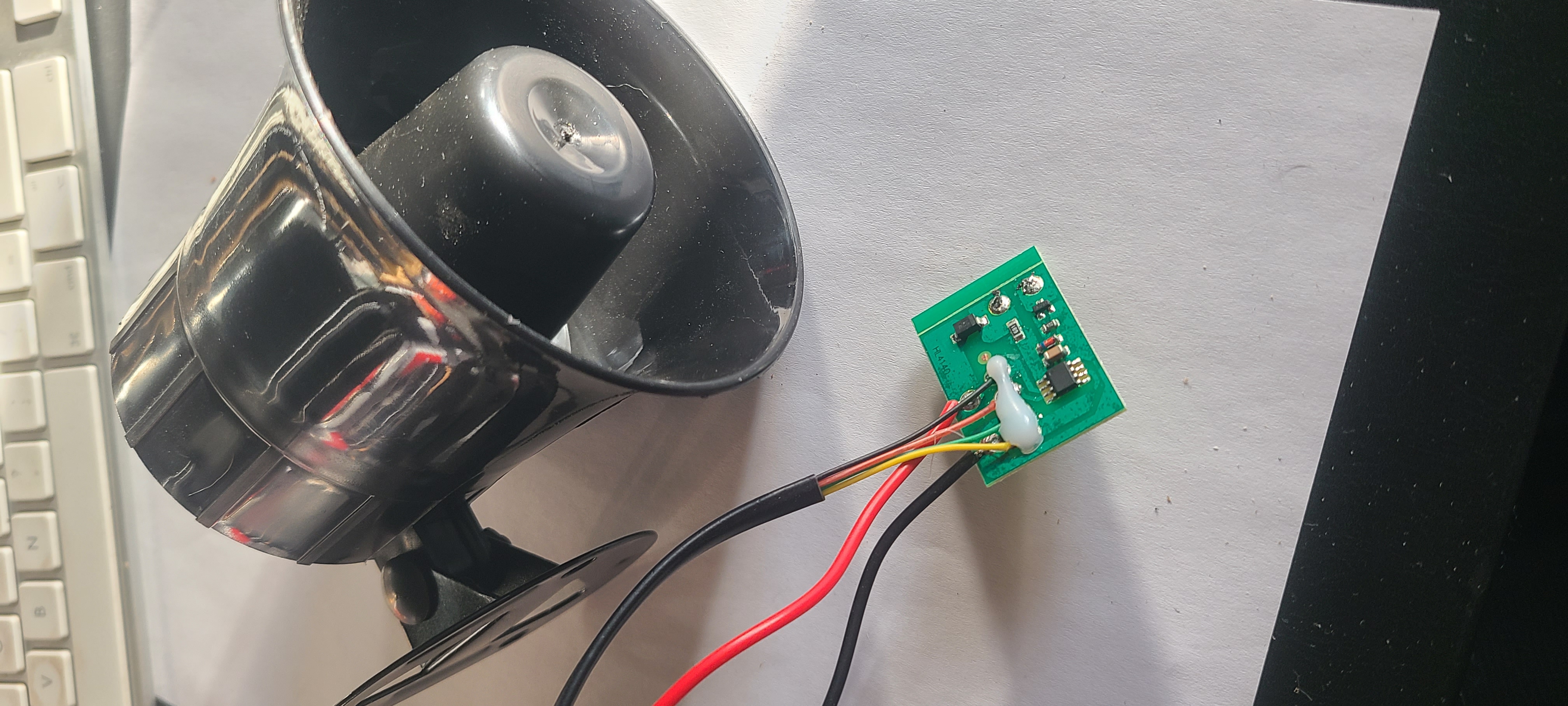

    je me sert d'un HP de sirene dont j'ai oter la partie son (voir photo).
    Est ce que je ne pourrais pas brancher sur cette carte qui marche fort avec 3 sons basic mon module son DY-SV8F ? mais comment faire ?

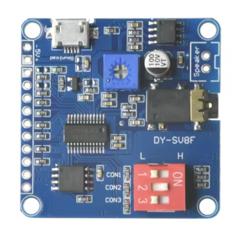

    je pense que la sortie HP du module DY-SV8F (classe D) n'a pas de point commun au 0V - Gnd
    et n'est pas compatible avec les entrées de l'ampli.
    il faut sortir par le jack audio out vers l'entrée ampli (L ou R)

    je n'ai pas encore tester de me brancher via la sortie jack vers l 'ampli, faut que je me trouve un cable car cote ampli il faut souder puis il faut que je repere les cables afin de les souder.
    Ce serait quand meme bizarre que cela fonctionne via la sortie jack du module vers l ampli alors que en directe non !!!
    Re : amplifier le son de mon module DY-SV8F
    la sortie audio out (jack) n'est pas le même signal ni même niveau que la sortie HP qui, elle, doit fournir du courant.
    Pascal
    bubus
    effectivement, je n'avais pas fait attention qu'il y a une sortie ligne (jack) et sortie HP qui non pas le meme signal. je vais passer via le jack pour tester. merci
