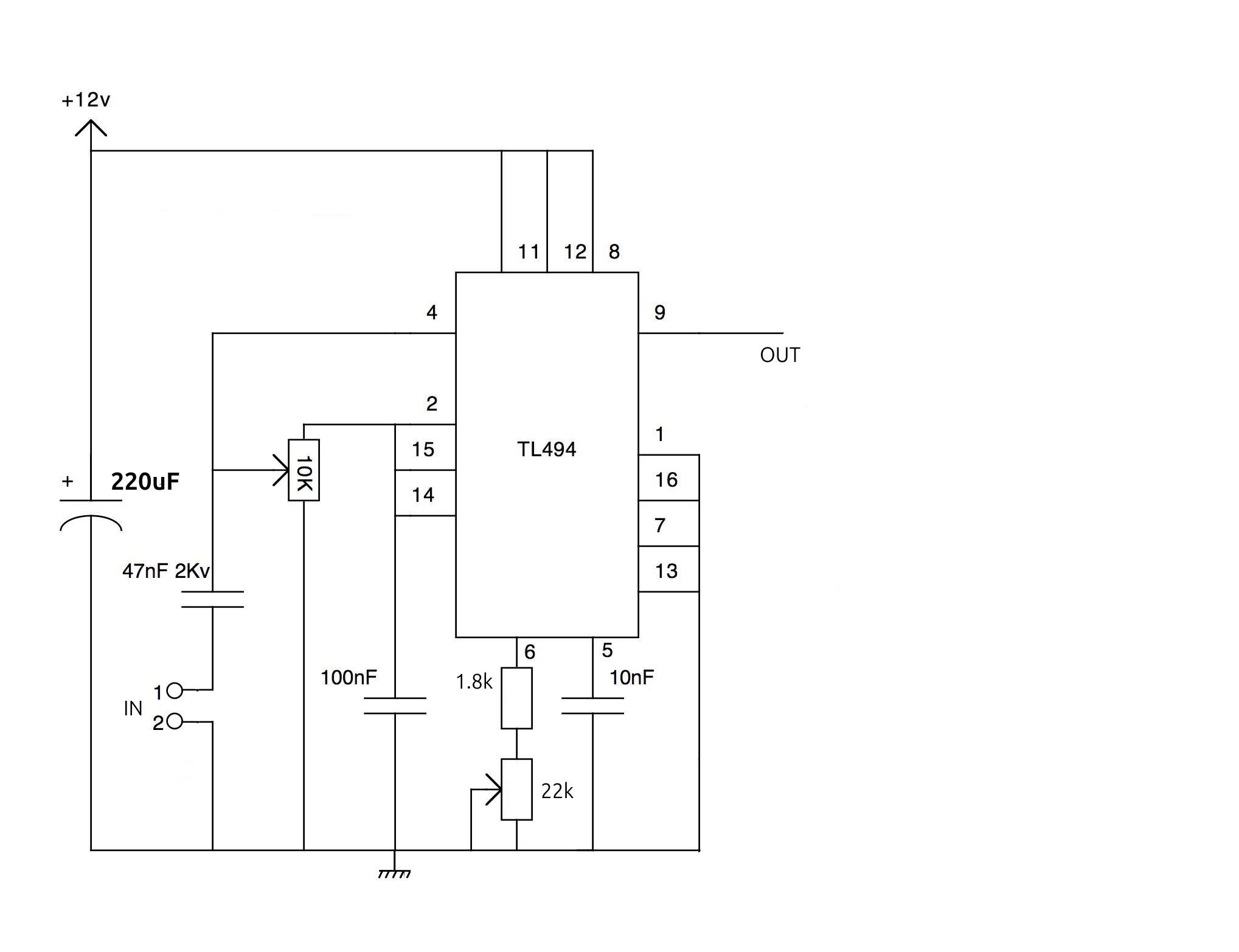

    J'aurais besoin d'un peu d'aide pour comprendre le fonctionnement de ce schéma svp.
    Nom : TL494.jpeg
Affichages : 287
Taille : 125,5 Ko
    En entrée : signal sinusoïde 5kHz ou à la masse.
    En vous remerciant d'avance.

    Lol merci, j'ai déjà épluché la doc, mais je ne comprends pas tout.
    Je ne comprends pas bien l'action du potentiomètre de 10k à l'entrée.
    Et comment agit l'oscillateur (broche 5/6) sur le signal.
    Et par conséquent ce qu'il me ressort sur la broche 9.

    Re : Besoin explication schéma électronique
    le potentiomètre rajoute une composante continue entre 0 et 5V (vu que la broche 14 apporte le 5V régulé du TL474)
    la description du rôle de l'oscillateur commence page 10.
    Sur la 9 tu as un signal PWM dépendant de la fréquence de l'oscillateur et de la tension présente en 4 (reprend le schéma fonctionnel, et applique les tensions de ton schéma sur les comparateurs
    Donc à te lire, si je comprends bien, la sinusoïde d'entrée oscille autour de la tension défini par le potar. C'est cela ?
    Par conséquent, si l'amplitude du signal d'entrée est trop grand, il y a risque d'un écrêtage ?
    Et autre question, si au contraire le signal d'entrée est faible, il y a un réglage optimal à faire sur le potar d'entrée ? (par exemple le plus proche du 0V ou le plus proche du Vref (5V)?
    Pour ce qui est de l'oscillateur, j'ai bien compris comment la fréquence était déterminée ; mais c'est comment elle est utilisée qui n'est pas clair pour moi.
    Si je comprends ton explication, je retrouve sur la sortie 9, la fréquence de l'oscillateur, mais le rapport cyclique dépend lui de l'amplitude du signal d'entrée ?
    Et si tu donnais le lien vers l'endroit d'où vient ce schéma ?
    Le trimmer de 22k doit être ajusté pour quelle fréquence ?
    L'amplitude des 5kHz sinus est de ... ?
    Les 5kHz sont appliqués à l'entrée DTC, bizarre.

    lutshur
    Contredire l'IA n'est pas difficile ici.
    On entre une sinusoïde de 5kHz ou un 0V dans le TL494 qui ne sort que des niveaux 0 ou 1.
    Ca se fait en comparant le signal d'entrée à une dent de scie interne, d'amplitude 3V.
    Bref, le charabia qu'elle a pondu montre qu'elle ignore le fonctionnement de ce circuit.
    Bien,
    On a donc un sinus 5kHz en entrée DTC. Ca doit être l'unique fréquence, puisque pas d'autre indication.
    N'ayant pas plus d'infos, j'imagine que la fréquence de l'oscillateur est réglée pour 5kHz également.
    Ce faisant, on obtient un PWM sur l'émetteur du transistor de sortie 1.
    Un problème se pose, le timing de la synchro du signal d'entrée avec l'oscillateur. On n'aura pas la même chose en sortie si l'oscillateur démarre sa pente lorsque Phi de Vin vaut 0°, 30°, 60°, 90°, etc.
    De même l'amplitude de Vin et son offset, donné par le potentiomètre de 10k, agissent sur le signal de sortie.

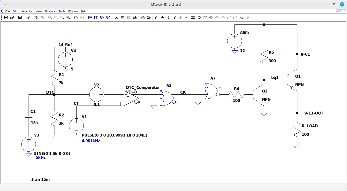

    Voici le cablage résumé du TL494.
    Les ampli d'erreur sont inhibés, Out Control est au 0V, donc la sortie se fait à la fréquence de l'oscillateur. J'ai viré ce qui est devenu inutile.

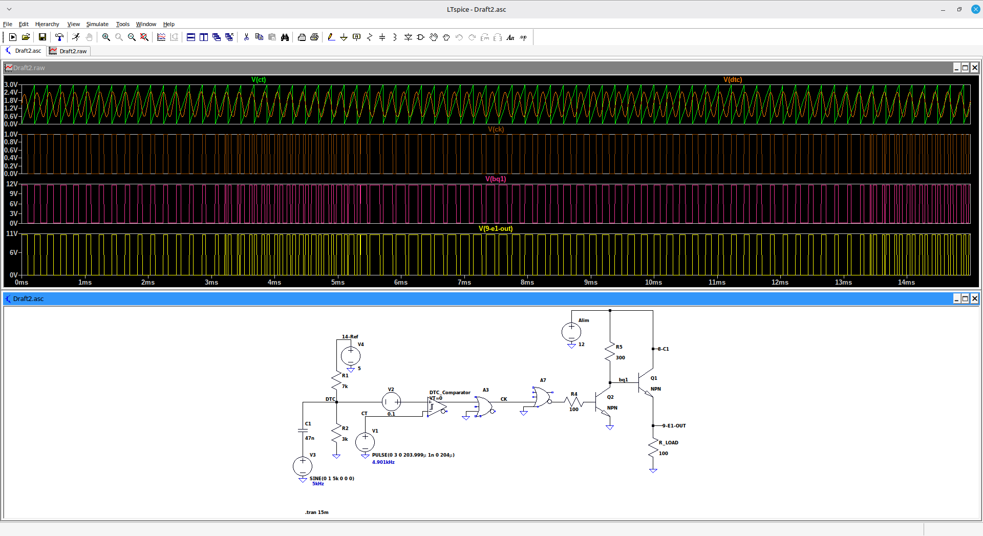

    lutshur
    Comme c'est un peu trop chia.. de modifier à chaque fois Phi de Vin, j'ai opté pour une fréquence d'oscillateur différente. Ainsi l'oscillateur peut démarrer à des phases différentes.
    Sim 1, Vin de 1V avec un offset de 1,5V

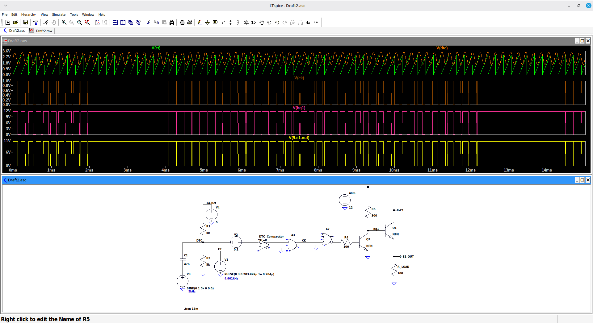

    lutshur
    Sim 2, 3V, offset 1v5

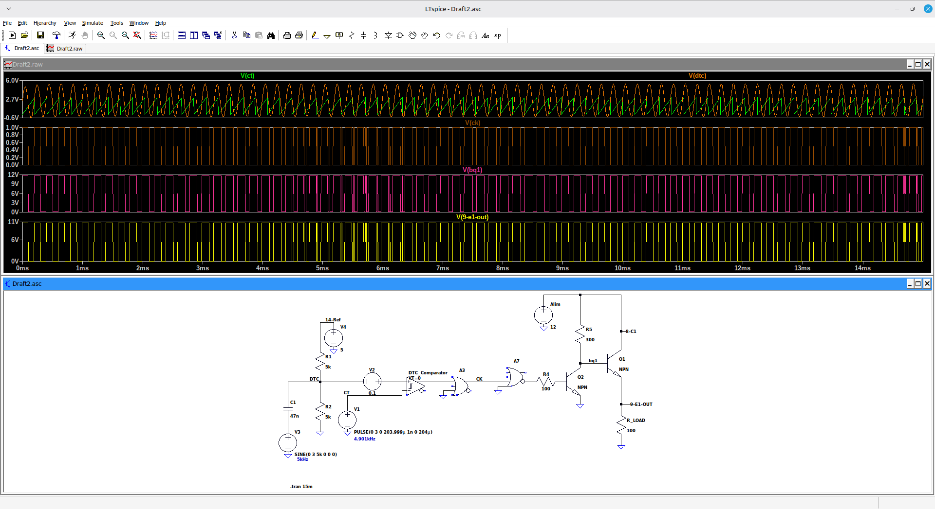

    lutshur
    Sim 3, 1V offset 2V5

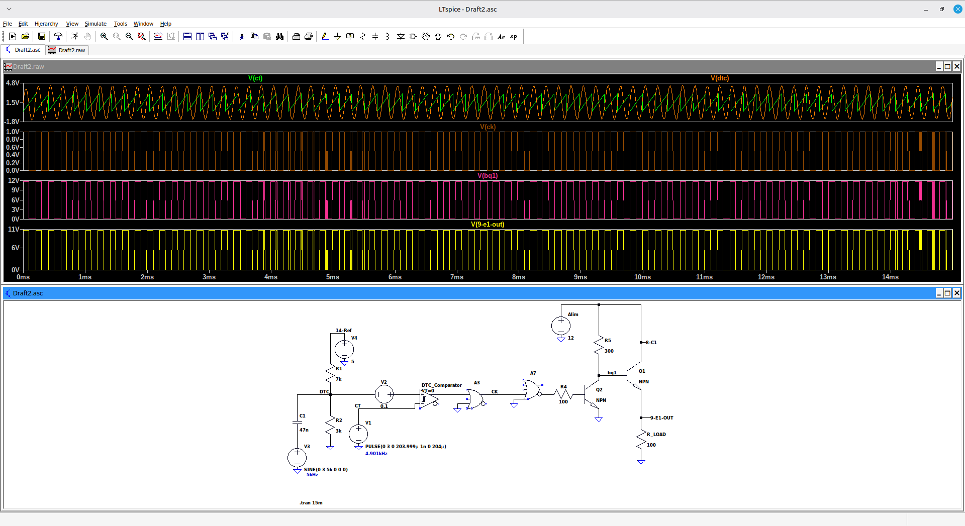

    lutshur
    Sim 4, 3V offset 2V5

    Antoane
    Responsable technique
    A mon sens :
    - ou bien c'est utilisé en mixeur avec un oscillateur tournant vers 5kHz (RC = 25 kOhm * 10 nF)... mais utiliser un RC et un TL494 comme oscillateur de référence, c'est vraiment pas aller vers la stabilité. Sans compter qu'on se retrouve proche de la buté (si ce n'est au delà) du potentiomètre.
    - ou bien c'est utilisé comme modulateur PWM et l'oscillateur tourne "bien plus haut" que 5 kHz - ~60 kHz max avec RC=1.8 kOhm * 10 nF. En gros un ampli classe D.

    Alain0623
    Désolé pour ma réponse tardive, je suis parti en congé et eu pas mal de chose à faire.
    Je n'ai pas pris le temps de bien regarder tous les commentaire encore, et je sens que je vais me prendre la tête dessus.
    En ce qui concerne l'appareil, il s'agit d'un globe plasma que j'ai récupéré pour réparation sur lequel vous entrez un signal audio. Les étincelles dansent alors au rythme de la musique (+1 pour l'IA).
    Le schéma ci-dessus est ce que j'ai retranscris de la carte sans la partie bobine de tesla, et le IN est une prise jack. Vu que je ne parvenais pas à comprendre le fonctionnement, j'ai simplifié le schéma en m'en tenant à 5kHz. En réalité, c'est un signal sonore de 20Hz-20kHz (1Veff je crois).
    Si je comprends bien, sur la sortie, j'ai un signal carré (tout ou rien) dont le rapport cyclique dépend de la fréquence d'entrée ?

    lutshur
    Pas que. La forme du signal et son amplitude jouent sur le rapport cyclique aussi.
    J'imagine que l'utilisateur ne s'amusera pas à changer l'offset du signal d'entrée ou la fréquence de l'oscillateur du TL494 très souvent.
    On a donc un ampli classe D, comme dit Antoane.
    Quel logiciel utilises-tu ?
    LTspice
