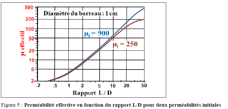

    Il est indiqué que le cas le plus fréquent est un barreau de 20 cm x 1 cm avec une permittivité de 250.
    La difficulté réside dans l'identification de la permittivité à considérer pour calculer la self de la bobine.
    Cette permittivité est fonction des dimensions du barreau par le rapport L/D L sa longueur et D son diamètre et de la bobine.
    La mtériau constituant le barreau a une permittivité µi.
    Pour le barreau, la courbe de la figure 5 donne la permittivité effective du barreau µe en fonction du rapport L/D pour deux valeurs de µi (900 et 250).
    Cette courbe montre que la valeur de µe dépend peu de µi pour une grane partie des rapports L/D.
    Ici, L(20 cm)/D(1 cm) = 20, µe est un peu supérieur à 100.
    Après, il est expliqué que la permittivité apparente µa est fonction du rapport entre la longueur de la bobine et du barreau.
    C'est cette permittivité qui est à considérer pour le calcul de la bobine.
    Il faut en passer par une caractérisation pour déterminer sa valeur, ce qui est fait pour 137 kHz.
    Cette opération est détaillée dans la section 3 : Expérimentations.
    Il se trouve que les paramètres de cette expérimentation ne sont pas trop éloignés du cas de Fabémol.

    Il est probable que le µi du barreau de Fabemol soit de 250.
    Les paramètres de cet essai sont proches de la demande.
    Il est probablement possible d'extrapoler pour l'application GO et PO, mais il faut s'attendre à de la mise au point.

    En particulier, on identifie que la valeur de la self est proportionnelle au carré du nombre de tours. Disposant d'une valeur pour un nombre de tour donné, il est possible d'extrapoler à d'autres fréquences. Ce n'est pas parfait pour un barreau de ferrite car la perméabilité apparente dépend du ratio entre longueur de la bobine et longueur du barreau, mais cela permet d'avancer.
