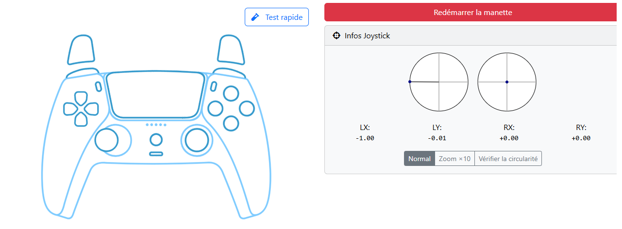

    Suite à du drift (joystick qui tourne toujours tout seule) sur ma manette de PS5 j'ai essayé de la réparer en changeant les modules par des hall effect.
    Le droit fonctionne bien après changement mais le gauche ne fonctionne pas sur un des deux axes.
    Même sans le potentiomètre il reste bloqué à fond donc je me dis que le problème se trouve sur la carte.
    Le test est effectué avec uniquement la carte mère, avec la batterie branché puis le câble USB.
    Je possède un multimètre donc si vous savez ce que je peux tester je vous écoute !

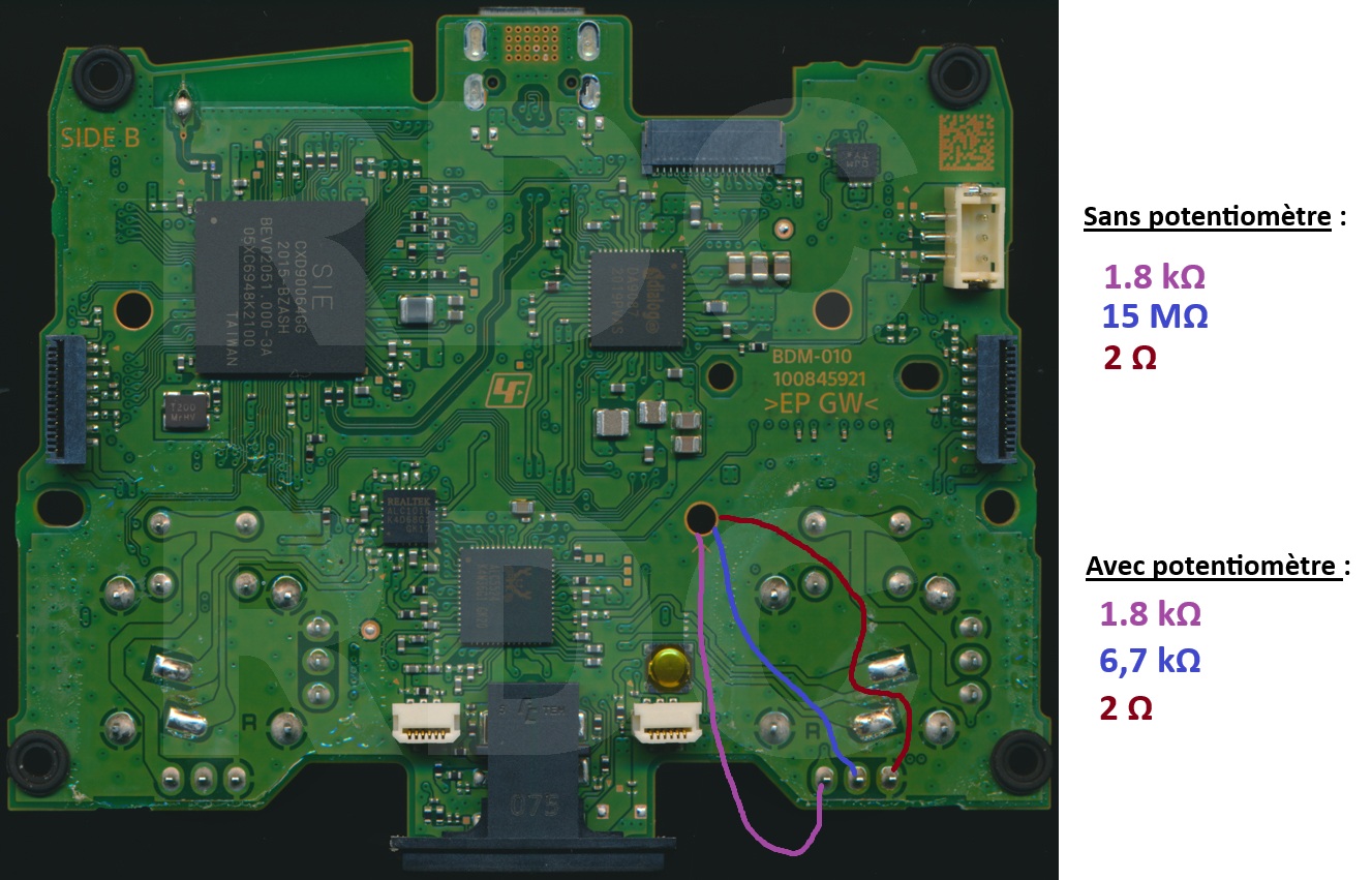

    Les photos hd de la CM (modèle BDM-010 dans mon cas) sont disponibles sur acidmods.

    Voici quelques mesures qui je l’espère aideront :

    Je me trompe sûrement, mais au branchement sur batterie/sur tension), il ne faut pas que les joysticks soient en position centrale pour initialiser la position repos ?
    est-ce qu'il n'y a pas un menu de calibration des manettes sur la console ?
    et pour comparaison, tu as quelles valeurs sur l'autre stick? tu devrais avoir des valeurs similaires je pense

    En fait de base tout doit être au centre et ensuite il est possible d'affiner avec un logiciel, enfin plutôt un site dans mon cas : DualShock Calibration GUI
    En comparant j'ai des valeurs similaires sur l'autres stick.
    Je viens de tester des continuités (en mode bip sonore) entre les broches et les composant alentours.
    J'ai finis par trouver un compassant qui bip avec le stick fonctionnel. J'ai comparé avec celui défectueux et la broche du milieu sur le joystik qui me pose problème n'a pas de continuité.
    Je sais qu'il est possible de faire des pontages, mais pour le moment je n'ai pas les connaissances afin de savoir ou chercher une continuité ailleurs ou se ponter.
    Le chemin ne se voit pas, j'imagine qu'il y a des couches dans le PCB
    Sur l'image :
    En violet : tout ce qui est ok
    En rouge : la broche qui ne bip pas
