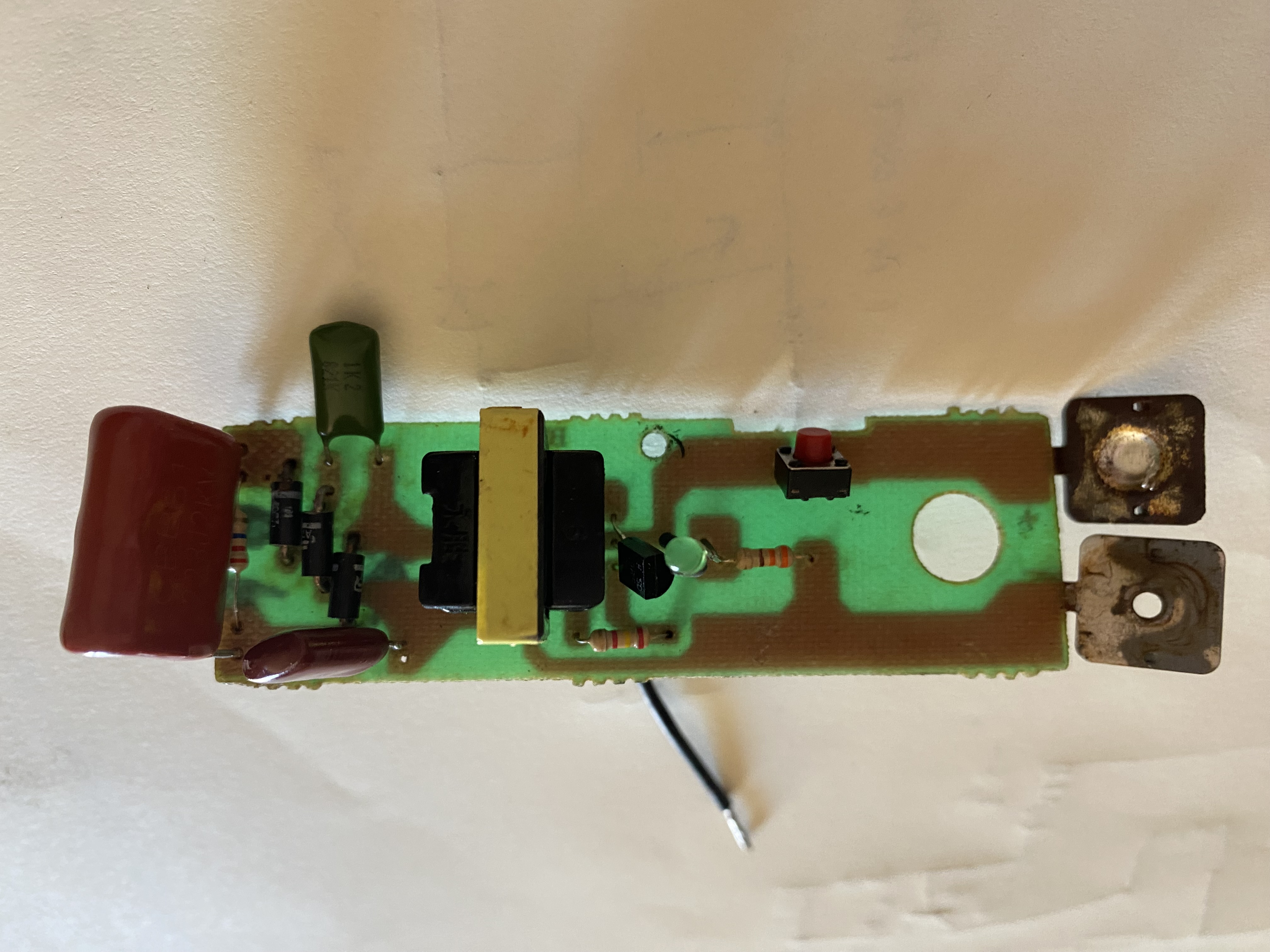

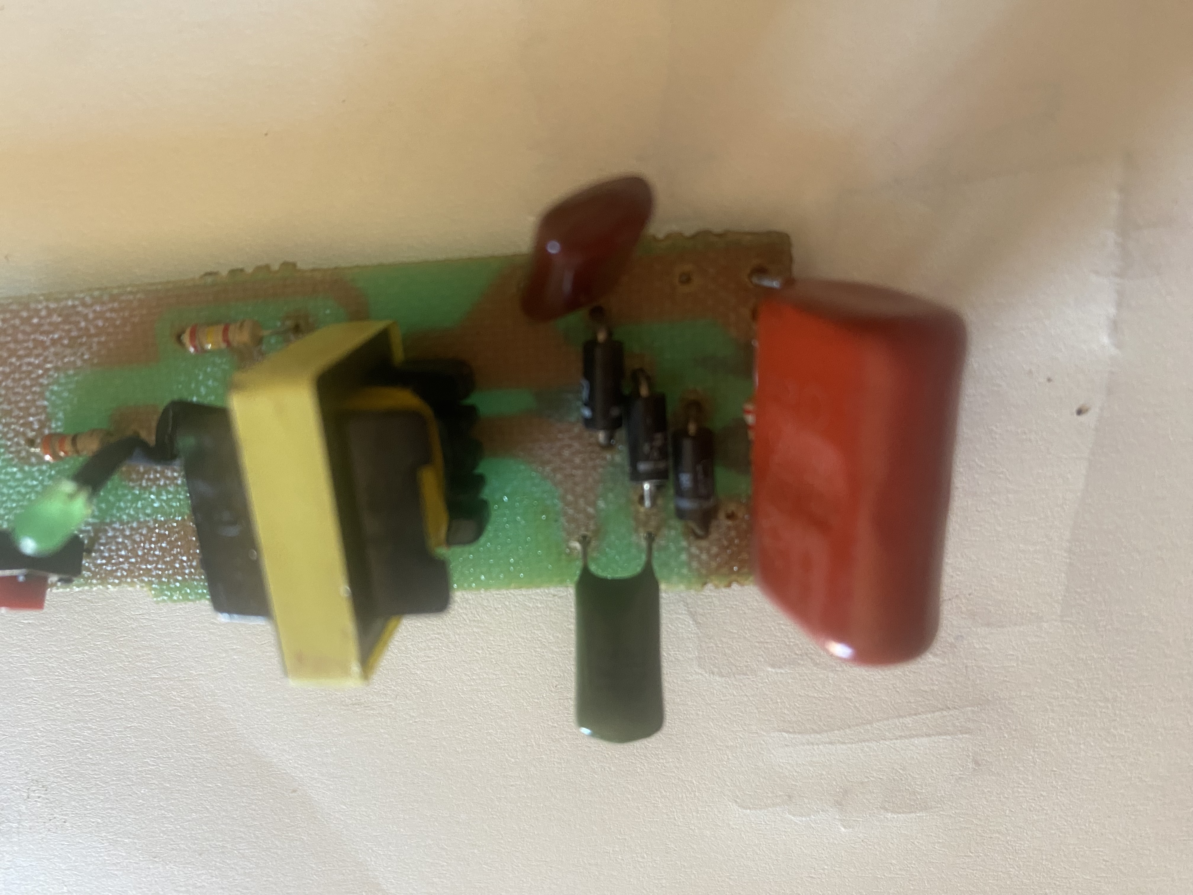

    Re : raquette anti moustique
    A défault :
    0. Vérifier à l’œil qu’il n’y a pas de trace de brûlure sur le transformateur, puis à l’ohmmètre que tous les enroulements ont des résistances négligeables.
    1. vérifier / changer les semi-conducteurs (un NPN tout-venant et 3 diodes du même lot)
    2. vérifier / changer les condensateurs
    En attendant pour dépanner il n'y a qu'Antoane . . .
    En meme temps, sans info ni meme question... faut vraiment s'ennuyer ou avoir une ligne directe avec madame Irma pour chercher a depanner
    Bonjour Antoane,
    système auto oscillant à l'aide d'un enroulement du transfo ?
    dans ces appareils c'est souvent une histoire de faux contacts
    Antoane
    Responsable technique
    Très probablement, genre flyback / Joule-thief

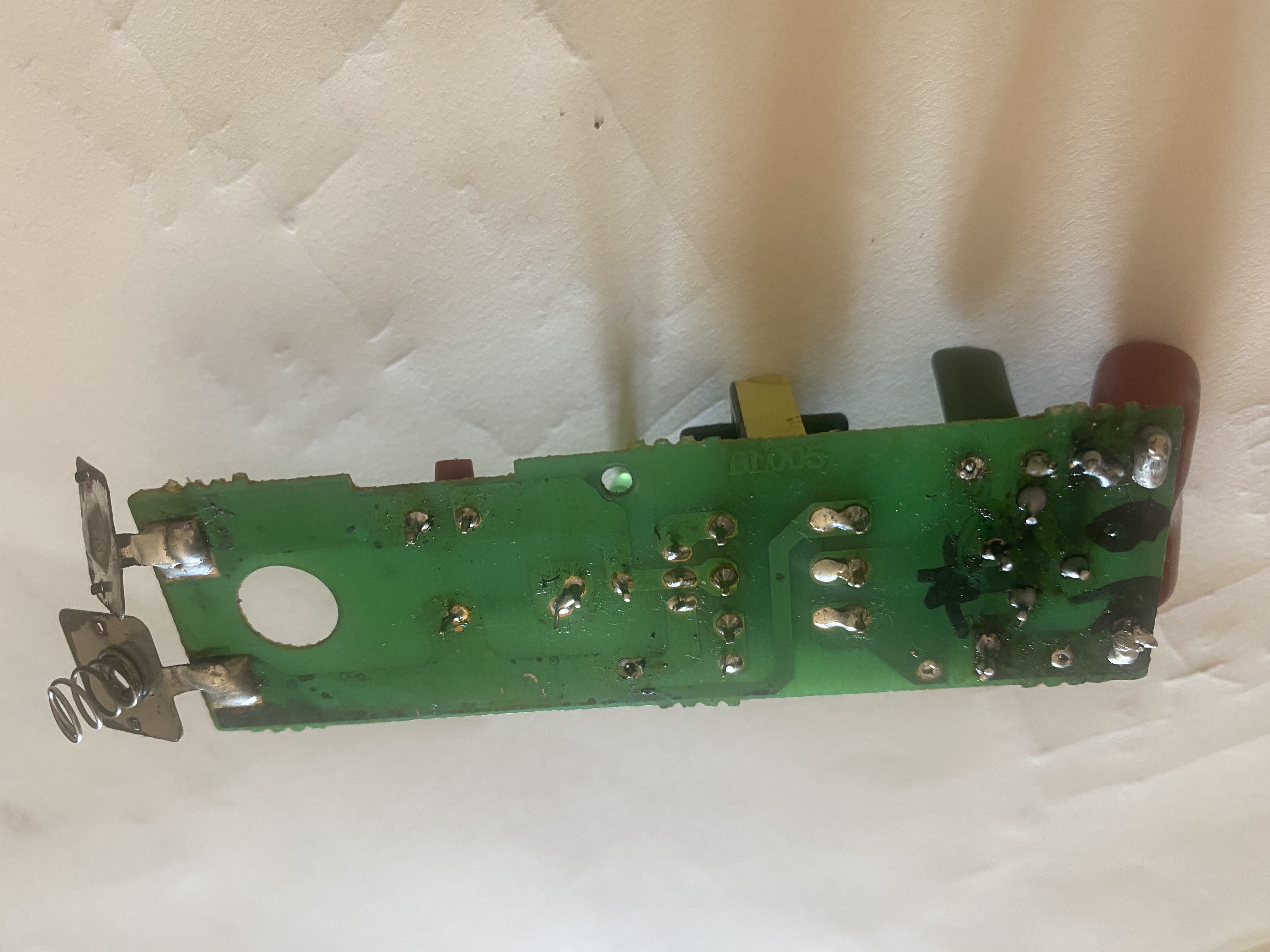

    On attend toujours la question.
    Penser aussi à vérifier la batterie/accu
    sinon, j'ai l'impression qu'il y a pas mal d'oxydation sur certains contacts
    bah, je crois que j'ai payé la mienne 6.50 euros, pour le service rendu ç'est abordable..
    cela dit j'ai du quand même la réparer, soudure craquée, une soudure et c'est reparti
