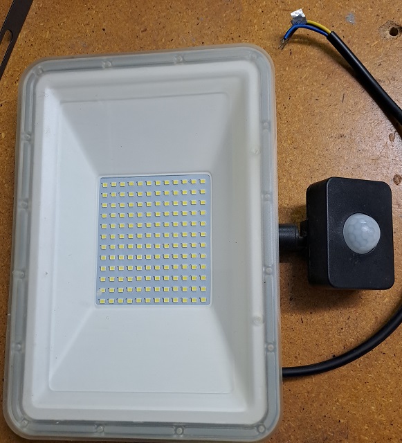

    Mon projecteur LED à senseur infrarouge s'allume normalement lorsque quelqu'un passe devant lui, mais reste allumé trés -trop - longtemps, malgré le réglage du temps pendant lequel il doit resater allumé. Voici l'appareil:
    Nom : vue extérieure.jpg
Affichages : 112
Taille : 157,0 Ko
    C'est un projecteur à LED, come vous pouvez le voir. Le petit boîtier noir à droite de l'image comporte une lentille hémisphérique qui lui permet de détecter si quelqu'un passe devant l'appareil. Le projecteur doit alors s'allumer et rester allumé un certain temps, puis s'éteindre.
    A l'intérieur de ce petit boîtier, il y a un relais que l'on entend distinctement cliqueter lorsque la lumière s'allume. La puissance de la lampe est de 100 Watts. Il est intéressant que la solution retenue par le concepteur pour commander l'allumage et l'extinction de la lampe ait été un bon vieux relais électromécanique. Les projecteur plus anciens à lampe halogène étaient commandés par un triac.
    Hypothèse de départ:
    Le temps pendant lequel le projecteur reste allumé est probablement déterminé par le potentiomètre qui se trouve à l'arrière du boîtier et un condensateur qui doit se trouver à l'intérieur. Si l'un de ces deux composants est défectueux, le projecteur va s'allumer, mais va le rester, au lieu de s'éteindre.

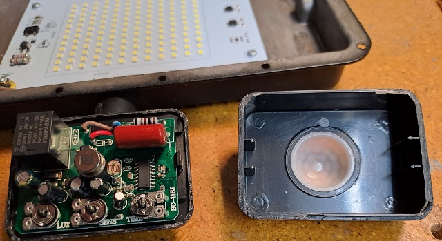

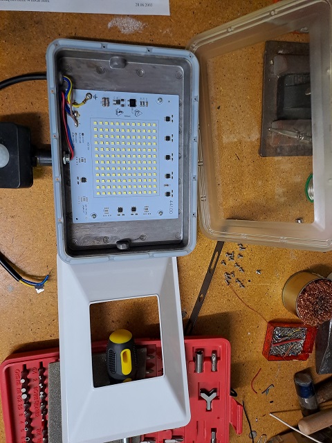

    Procédons à l'ouverture de l'appareil.
    Nom : ouvert.jpg
Affichages : 100
Taille : 172,5 Ko
    L'étanchéité est très soignée.La plaque de plexiglass avant est fixée par 16 vis. Le petit boîtier noir n'est pas pourvu de vis. J'ai bien peur qu'il ne soit clipsé-collé. On verra ça plus tard.

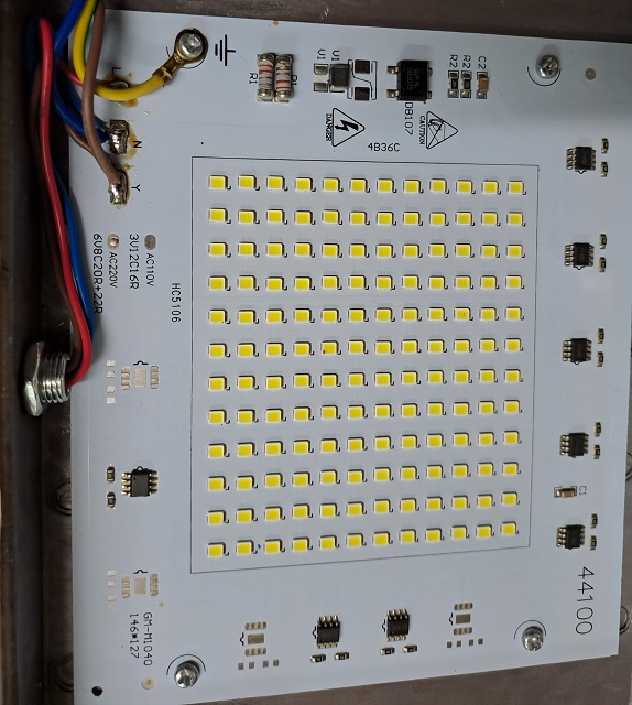

    A l'intérieur du boîtier, on trouve le circuit imprimé portant les 144 LEDs.
    Il est vissé contre le boîtier métallique, qui fait ainsi fonction de dissipateur thermique.
    Nom : les 144 LEDs.jpg
Affichages : 101
Taille : 160,7 Ko
    On voit que ce circuit imprimé reçoit directement la tension 230 V du secteur.
    Il est aussi connecté, ainsi que le boîtier métallique, à la terre ( fil jaune et vert).
    Pas de trace de relais ici. Il doit donc se trouver dans le petit boîtier noir.

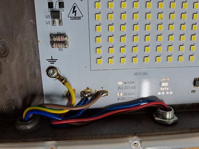

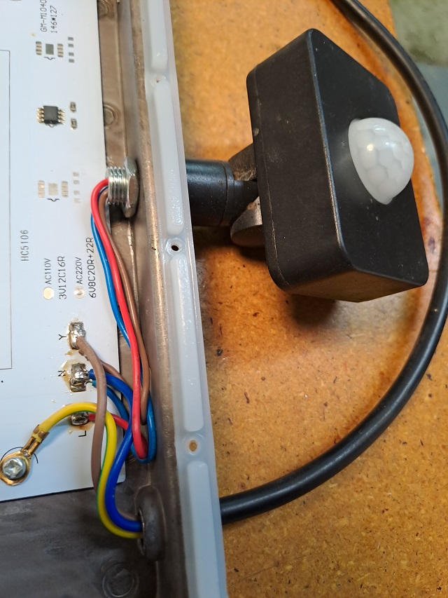

    Zoom sur le câblage. Comme déjà dit ailleurs sur ce forum, il faut absolument faire très attention à ne pas s'électrocuter. Le 230 V du secteur peut être léthal. Mortel. Ne pas essayer d'intervenir sur un appareil utilisant la tension secteur 230 V si l'on n'est pas sûr de ce que l'on fait.
    Nom : câblage 220 V.jpg
Affichages : 101
Taille : 134,4 Ko
    Comme on peut le voir, le circuit imprimé portant les 144 LEDs et le petit boîtier noir sont branchés en parallèlesur le secteur 230 V. Fil bleu: neutre. Fil marron : phase.
    Il y a un troisième fil, de couleur rouge, qui connecte le circuit imprimé et le petit boîtier noir. C'est probablement par ce fil que le petit boîtier commande l'allumage et l'extinction des 144 LEDs.
    Mais (malgré le calibre du fil rouge) ce qui passe par le fil rouge n'est probablement pas un signal de puissance, puisque le circuit imprimé est déjà connecté directement sur le secteur.
    Alors pourquoi utiliser un relais pour commuter ce signal de commande?

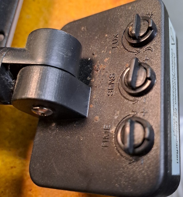

    Une vue de la partie arrière du petit boîtier.
    Nom : arrière du boîtier de commande.jpg
Affichages : 105
Taille : 182,4 Ko
    Notons les trois réglages:
    TIME: Le temps que le projecteur doit rester allumé chaque fois que quelqu'un passe devant. Puis il doit s'éteindre. C'est ce qu'il faisait au début. Et maintenant, il ne le fait plus. Il reste allumé.
    SENS: La sensibilité du détecteur d'infrarouges. Veut-on que le projecteur s'allume lorsque quelqu'un passe à distance? Ou bien seulement si quelqu'un passe tout près?
    LUX: Veut-on que le détecteur fonctionne seulement de nuit? ou même lorsqu'il fait jour? Ce potentiomètre règle la sensibilité à la lumière ambiante.
    Prochaine étape: sciage et ouverture du boîtier. Je vous tiendrai au courant.

    AVANT de t out scier, si t'essayer ton potar lux sur une position différente. De meme avec "SENS"
    Tu verras bien le résultat !"

    AVANT de t out scier, si t'essayer ton potar lux sur une position différente. De meme avec "SENS" ...
    ... c'est quoi "trop longtemps" ? ...
    Tout cela a déjà été essayé. L’extinction ne se produit pas.
    Oui, bien sûr. C'est que j'ai essayé en premier.
    Je pensais à un problème du potentiomètre TIME. Au cas où la piste de ce potentiomètre serait encrassée, la résistance du potentiomètre deviendrait anormalement haute. Donc la constante de temps du crcuit RC (putatif!) deviendrait trop haute, voire suffisamment haute pour que le projecteur ne s'étiegne jamais, ce qui était bien le dysfonctionnement constaté.
    J'ai donc essayé, confortablement installé sur une échelle, d'actionner plusieurs fois le potentiomètre dans les deux sens, dans l'espoir que l'impureté (hypothétique!) sur la piste du potentiomètre serait chassée et mise hors d'état de nuire.
    Cet espoir a été malheureusement frustré. Le projecteur a continué à présenter le même défaut.

    Bonjour Titijoy.
    As-tu déjà eu l'opportunité d'examiner en détai la circuiterie de ce type de projecteurs?
    Les LEDs sont donc tout simplement alimentées par le secteur? 230 V x 1,414= 325 Volts. On aurait donc une tension pic de 2,25 V aux bornes de chacune des 144 LED. Les deux résistances R1 seraient en série avec les LEDs et leur rôle serait de limiter le courant.
    Et DB 107 est un pont redresseur. (DB = Diode Bridge). Qui permet d'alimenter les LEDs en double alternance.
    A ton avis, à quoi servent les 8 petits IC à 8 pattes disposés tout autour des LEDs?
    A ton avis, qu'est le composant marqué U1? Une diode? Mais à quoi sert une diode si on a déjà un pont redresseur?
    Autre petite énigme: La signification de l'inscription suivante:
    Nom : 110 V 220 V.jpg
Affichages : 76
Taille : 4,6 Ko
    Signifie-t-elle que le projecteur est alimentable en 110 et en 220 V?
    Ou bien la goutte de soudure déposée en face de l'inscription "220V" signifie que c'est à cette version-là que nous avons affaire?
    Si c'était une diode, elle serait probablement marquée D1 .U1 fait plutôt penser à un transistor.
    Qui serait en série avec les LEDs et commandé par le signal en provenance du boîtier noir, par l'intermédiaire du fil rouge?
    Mais il devrait alors conduire un courant de 500 mA environ. Ne devrait-il pas alors être pourvu d'un dissipateur thermique?

    U1 plutôt "style" varistor , car il est à coté des R1 et du pont.
    le point de soudure c'est pour indiquer un modèle 220V, car si on regarde les CI entre ceux qui sont câblés et les vides il y en a 12 , autant que les rangée de LED, surement pour le 110V, alors que là il on fait un // série étrange .

    Le Varistor servirait à limiter les pics d'intensité lors de l'allumage du projecteur?
    Et quelle serait donc la fonction de ces 8 petits CI?

    Les LED comme toutes les LED ne fonctionnent pas en tension mais en courant. Dans ce type d’application, où elles sont nombreuses et fonctionnent en même temps, elles sont montées en série (par exemple par paquets de onze ou plus), et les paquets (tous identiques) sont mis en parallèle. Ce groupement parallèle est alimenté par un régulateur d’intensité placé derrière un redresseur secteur.
    Quelle forme prendrait ce régulateur d'intensité? Pourrait-il s'agir des 8 petits IC montés autour des diodes?
    Tu dois donc trouver, dans le boîtier étanche probablement l’automatisme (sûrement alimenté par un condensateur X2) et de quoi assurer la fonction interrupteur et chercher où se trouve la fonction courant régulé avec le redresseur de ”puissance”.
    Vous ne croyez pas que le redresseur de puissance est celui qui se trouve sur le circuit imprimé portant les LEDs?

    Après sciage du petit boîtier noir, voici l'aspect de son contenu:
    Nom : boîtier noir ouvert.jpg
Affichages : 60
Taille : 93,8 Ko
    Le couvercle porte la lentille hémisphérique à travers laquelle vont être éclairés le détecteur infrarouge au centre du PCB et la photodiode qui permet de savoir s'il fait jour ou nuit.

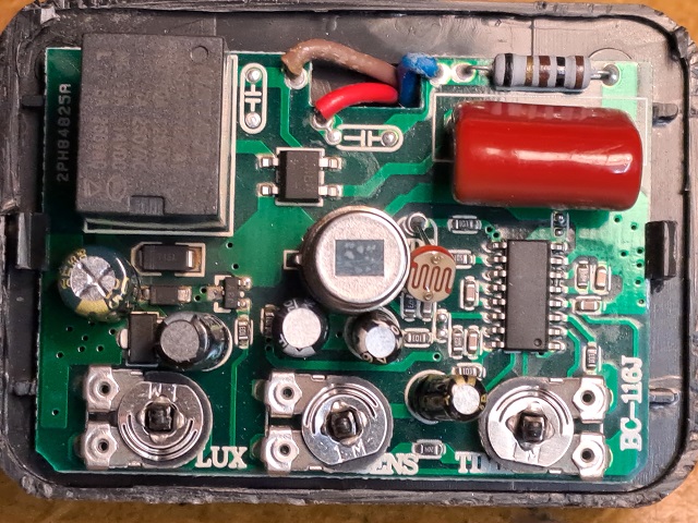

    Gros plan sur le petit circuit imprimé.
    Nom : PCB.jpg
Affichages : 59
Taille : 201,0 Ko
    On reconnaît en haut à gauche le relais. En bas, les trois potentiomètres de 1 MOhm, responsables des réglages LUX, SENS et TIME. On voit qu'ils sont parfaitement propres. Je me rappelle d'un projecteur que j'avais dépanné il y a quelques années et dont le circuit avait été contaminé par des insectes qui avaient réussi à pénétrer dans le boîtier. Rien de tel ici. Tout est parfaitement propre.
    On voit tout à droite l'IC de 16 pattes qui commande l'allumage et l'extinction du projecteur. Il ne présente aucun marquage.
    On voit enfin le fil bleu (le neutre du secteur 230 V) qui est connecté à une résistance 100 Ohms, 500 mW en série avec le gros condensateur rouge, marqué :
    CBB22
    564J 400V
    qui alimente le pont redresseur placé juste un peu plus loin à gauche.
    Ce circuit sert à alimenter en basse tension tout ce petit circuit imprimé.
    Mon hypothèse est que le temps pendant lequel le projecteur reste allumé est déterminé par le temps nécessaire à un courant traversant le potentiomètre TIME pour charger un des condensateurs électrolytiques du circuit. Si ce condensateur est défectueux parce que son courant de fuite est trop élevé, alors, il ne se chargera jamais et le projecteur restera allumé. Qu'en pensez-vous?

    il faudrait mesurer le condensateur rouge qui doit être un X2, si il a perdu sa valeur , l'alim doit fluctuer, et le CI qui doit être un microcontrôleur fait n’importe quoi.
    les CI des leds non pas de marquage ?

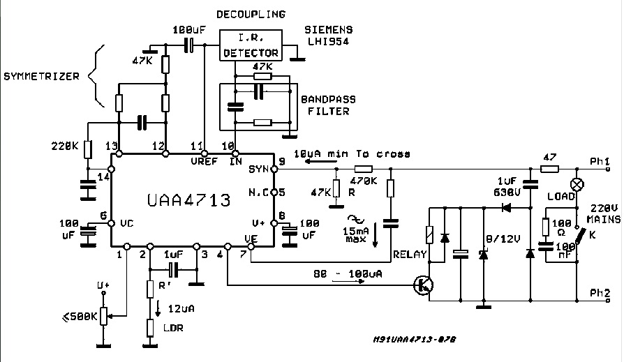

    Il y a quelques années, j'avais dépanné un projecteur halogène à activation IR et le circuit de commande était un UAA 4713. La datasheet comporte un schéma d'application:
    Nom : UAA4713.jpg
Affichages : 58
Taille : 135,4 Ko
    Mais ce schéma na comporte pas de réglages SENS, TIME et LUX.

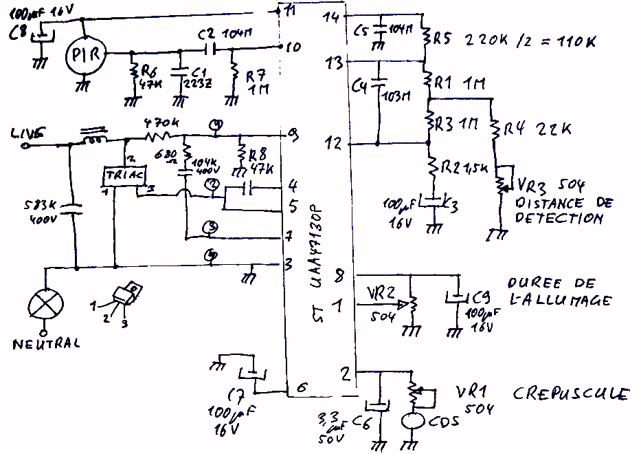

    J'avais dessiné le schéma du circuit de mon projecteur halogène, mais la commande de la lampe se faisait par triac, pas par relais.
    Nom : SCHEMA projecteur halogène.jpg
Affichages : 58
Taille : 308,6 Ko
    Un civet, un plat de côtes et puis, glissez-moi une petite paupiette avec.( Lino Ventura)

    il faudrait mesurer le condensateur rouge qui doit être un X2 ...
    Sa valeur doit être de 0,56μF. Mais avant de démonter quoi que ce soit, procéder au test suivant puisque le montage est sur table.
    Repérer les deux fils du contact du relais et les shunter, après alimentation pour voir si ça allume les LED.
    Vérifier si le redresseur sort bien 24V continus et essayer de shunter collecteur/émetteur du transistor d’à côté. Cela devrait commander le relais. Voir si ça allume les LED.
    Plutôt que de dessouder le condensateur pour le tester, je crois que je vais mettre le circuit sous tension et mesurer la tension d'alimentation de l'IC.
    Ils sont marqués 2104-LF.
    Re : Mon projecteur LED reste allumé trop longtemps
    cela n'est pas une bonne idée , un dérapage de pointe de touche et pouf.
    Ces alims à capa balast soufrent toutes du même défaut le vieillissement de la capa, on gagne du temps à dessouder!

    +1 ,
    il y a 3 jours je me suis encore pris une châtaigne sur une capa qui était restée chargé, dessouder une capa c'est quelques secondes.

    Bjr
    Amha , un circuit anonyse est une pratique courante pour les chinoiserie a base de mcu
    Et la c’est souvent un potar sur une entree adc pour avoir une valeur vs une temporisation numerique du mcu
    Un defaut d’allumage serait plus lie a un defaut d’alim capacitive qui pertuberait le mcu comme deja pressentie par d’autre membre
