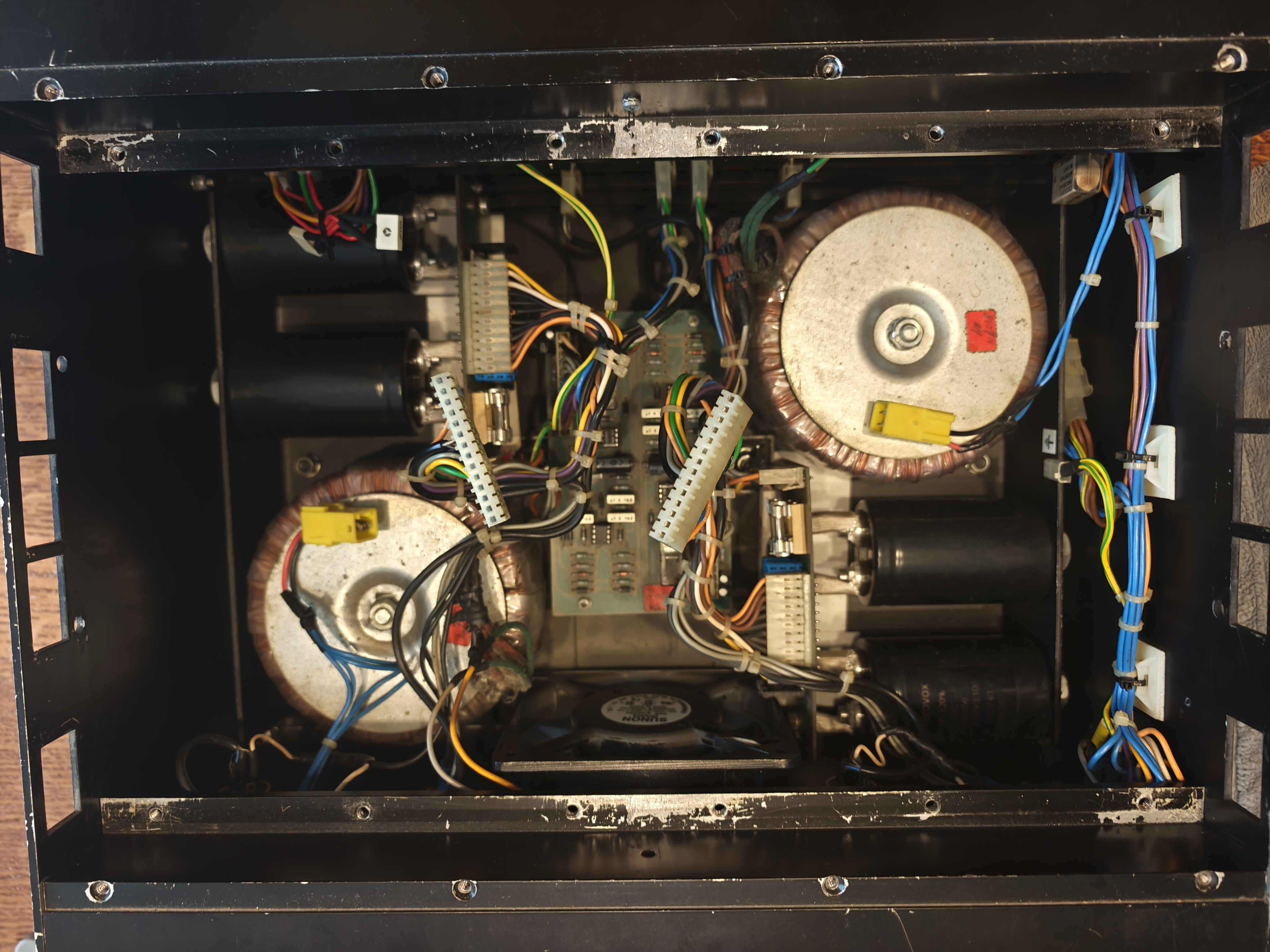

    Bonjour a tous
    Je désire équiper mon gros amplificateur de puissance BOSE 1800 série 2 d'un module externe ou interne afin que l'appel de courant à l'allumage cesse de faire tomber le disjoncteur ....
    Pour info l'amplificateur est équipé de 4 condensateurs de 100V et 10000uF chacun .
    Je viens vers vous pour avoir des conseils sur un modèle adéquat . ( Externe idéalement car pas forcément la place à l'intérieur du châssis )
    Merci beaucoup à vous et bon week end .

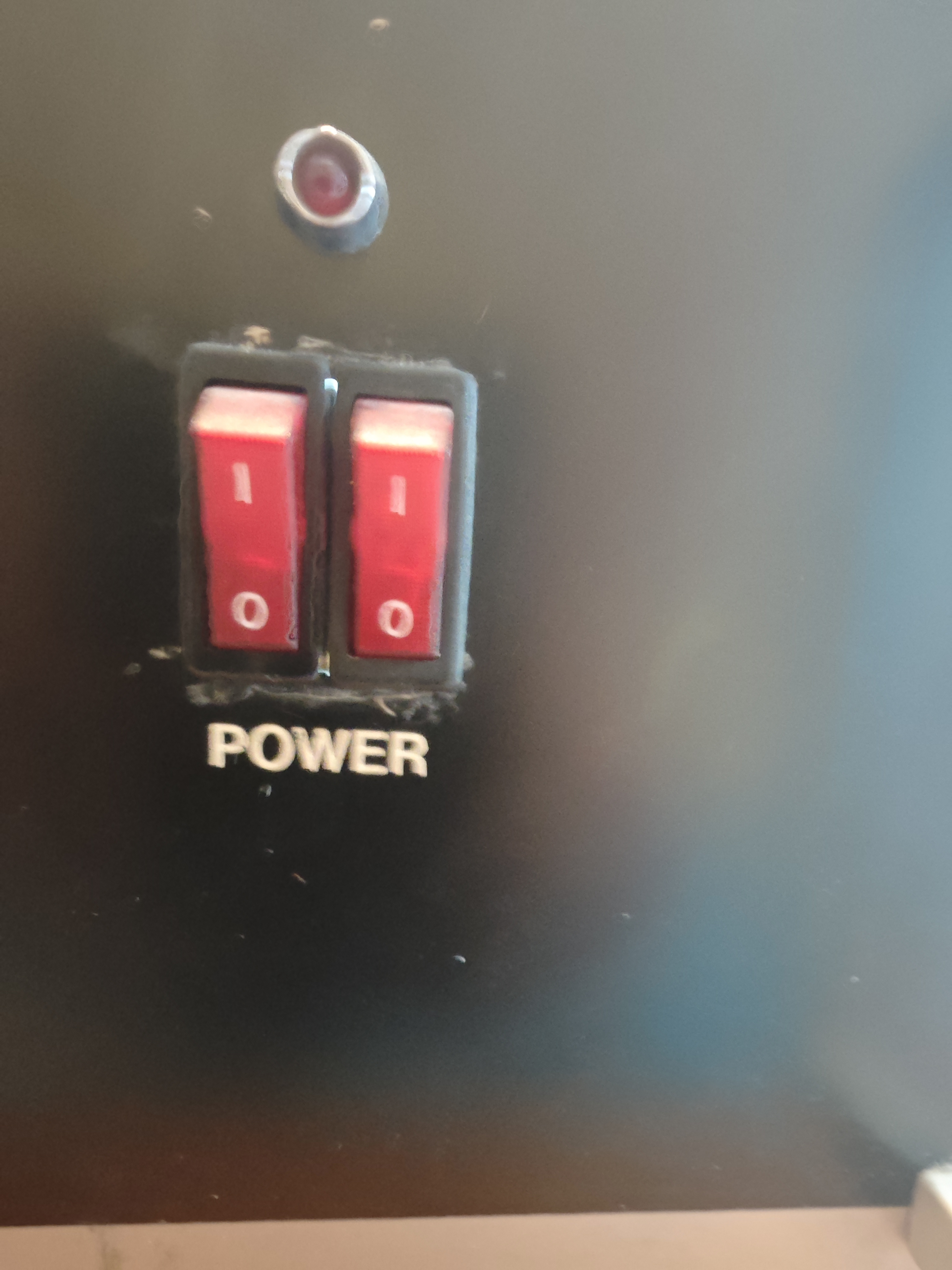

    Actuellement j'ai contourné le problème en équipant l'amplificateur d'un double interrupteurs qui me permets de mettre sous tension les voies gauche et droite avec un léger décalage ce qui permet de diminuer par 2 le courant d'appel car l'ampli est de conception double mono , tout est symétrique .
    Je ne peux ou ne veux pas tirer une ligne de plus gros calibre genre 20A avec eventuellement une courbe différente de type D ( accompagnement moteur ) car je sais qu'il existe un module spécifique pour ce soucis d'ampli de grosse capacitée qui limite le courant d'appel lors de la mise sous tension .

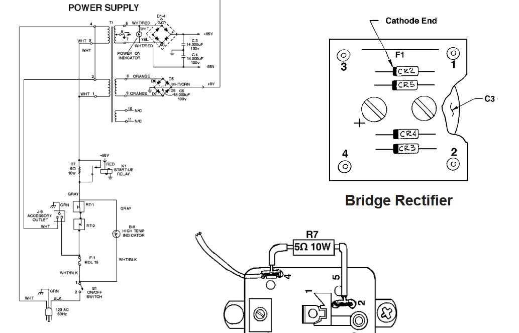

    Re : Circuit soft start pour ampli de puissance BOSE 1800 série 2
    dans le service manual (elektrotanya.com)
    on distingue un relais et une 5ohm 10W en série avec le secteur (version 120Vac)
    pour l'appel de courant dans le transformateur.
    Nom : Screenshot bose_1800_1801_sm.pdf.jpg
Affichages : 80
Taille : 68,8 Ko
    Dernière modification par Pascal071 ; 12/09/2026 à 14h12.

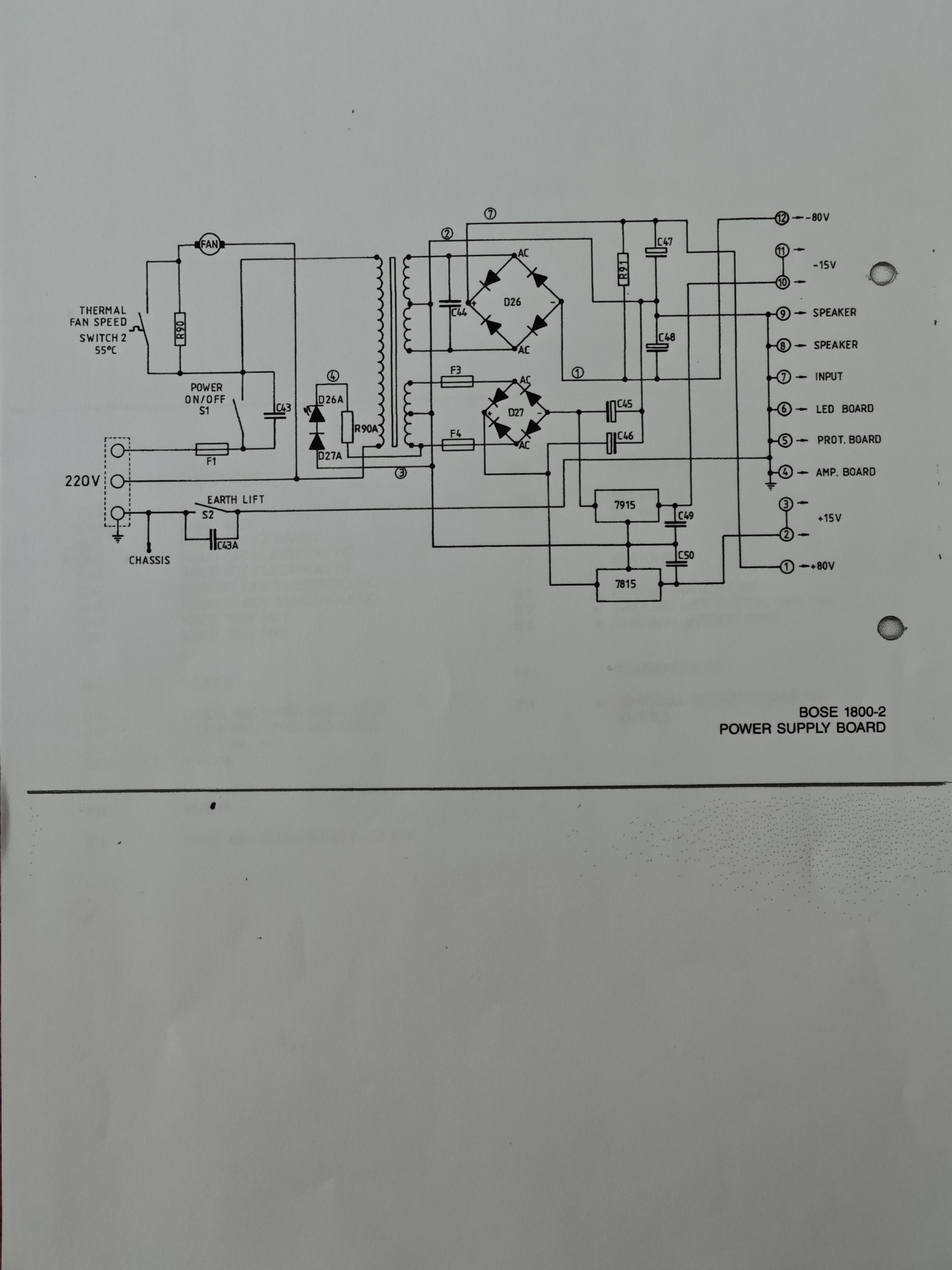

    jeanloucasse
    Bonjour Pascal
    Pas de trace de cela sur mon schéma
    Nom : IMG_20260912_142803.jpg
Affichages : 74
Taille : 3,08 Mo
    Bjr à toi, Et le fusible F1....résiste ? ( quelle valeur ?) (power supply board)
    Faudrait rajouter la meme chose que pour la version 120VAC ( réistance 5 ohms ou peut etre un peu plus= frein) et relais temporisé de x secondes.

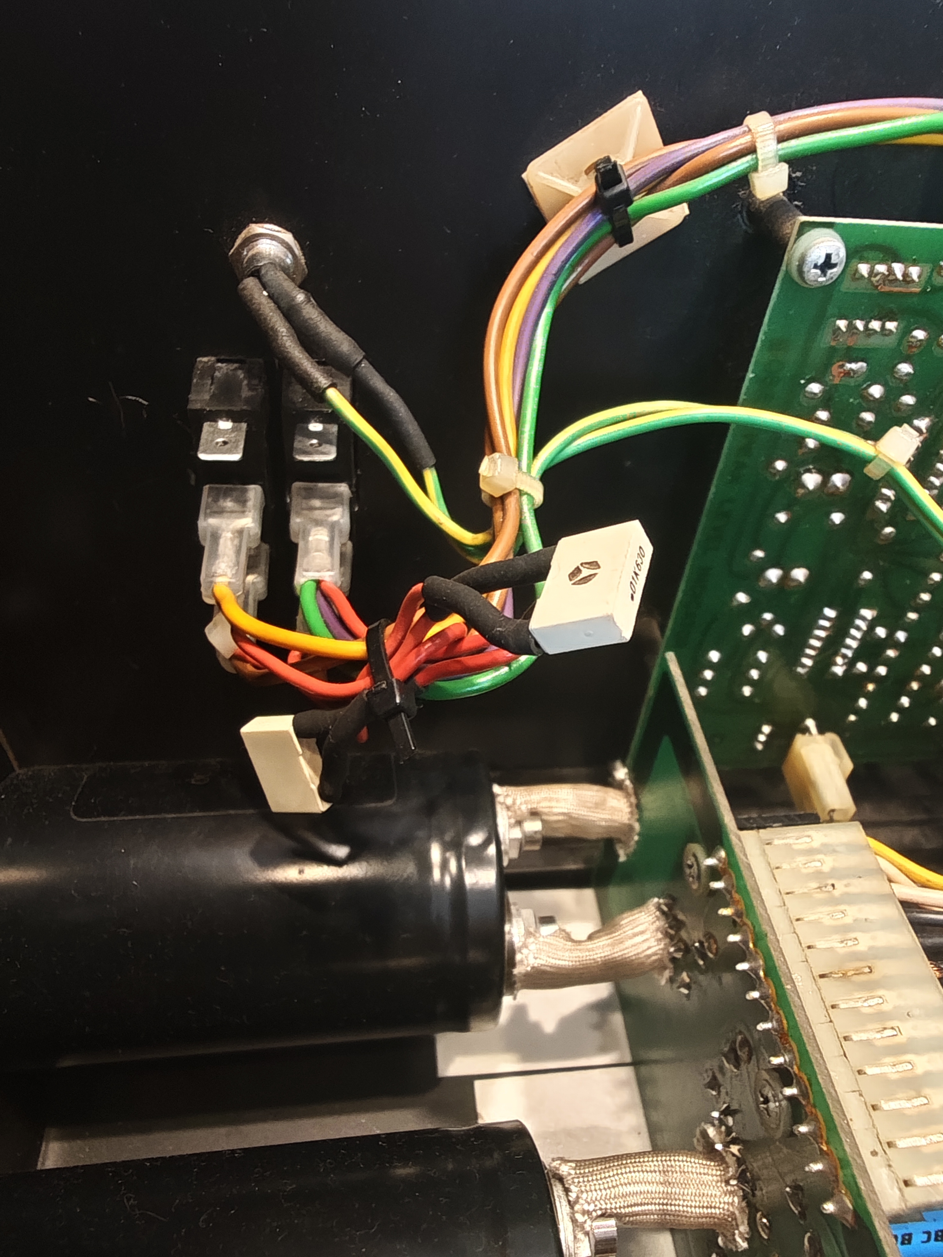

    jeanloucasse
    Nom : IMG_20260912_153458.jpg
Affichages : 71
Taille : 3,55 Mo
    Voici le détail des composants
    Dernière modification par gienas ; 12/09/2026 à 20h27. Motif: Suppression du doublon d’image inutile

    Pourquoi faire cet essai ? Condensateur HS ? Je peux le remplacer directement ?
    Janpolanton
    Claquage intermittent du diélectrique qui peut créer un court circuit mais comme c'est un céramique, je ne le pense pas fautif.
    Après, ça ne coûte rien de lui soulever une patte et de faire des essais M/A

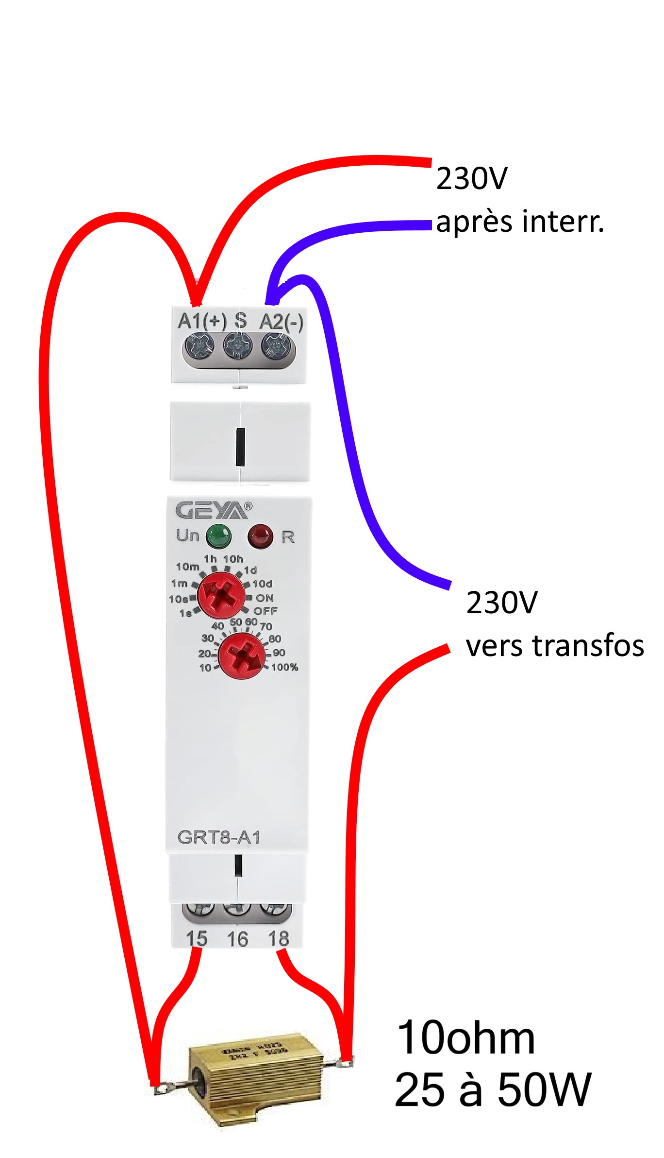

    il y a 1 alim. par canal ? donc un fusible par canal (qui ne saute pas.
    les transfos et condensateurs 10000µF sont monstrueux, j'imagine l'appel de courant...
    je ferais un soft-start comme le modèle 120V
    relais 10A tempo 2s et résistance 10ohm 20W sur l'arrivée 230V.
    Pascal
    résistance 25W 10ohm: https://www.gotronic.fr/art-resistance-bobinee-25w-10-8486-2943.htm
    relais tempo AC 230V à configurer retard à la mise sous tension: https://www.amazon.fr/GEYA-Retarder-...hvexpln=0&th=1
    à régler sur 2s bien sûr...
    Nom : retard.jpg
Affichages : 64
Taille : 277,9 Ko
    Dernière modification par Pascal071 ; 12/09/2026 à 18h14.
    Pascal
    puisque tu n'es pas à quelques dizaines de gramme près , tu peux mettre une 10ohm 50W pour limiter les risques...
    une fois le relais collé, la résistance ne chauffera pas.
    https://www.gotronic.fr/art-resistan...-8486-2943.htm
    Dernière modification par Pascal071 ; 12/09/2026 à 18h19.
    oui, à tester, le relais supporte 16A
