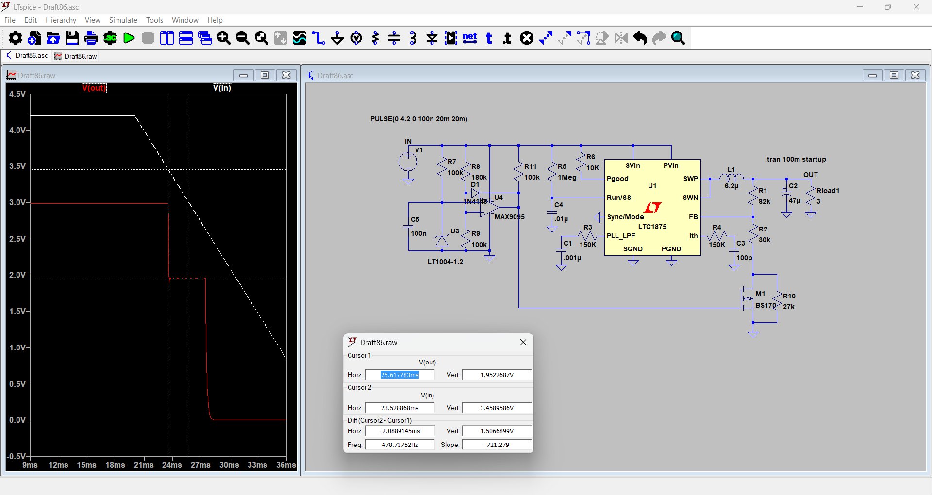

    mon truc à comparateur fonctionne néanmoins la transition est abrupte,aucune oscillation possible.
    Nom : bidule_seb_26.jpg
Affichages : 161
Taille : 211,9 Ko
    Ne pas tenir compte du circuit utilisé en DC/DC c'est celui que j'ai trouvé dans LTSPICE et qui s'approche de ce qui est nécessaire.

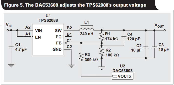

    Dans ce doc de TI : https://www.ti.com/lit/an/slyt777/slyt777.pdf
    il y a ce schéma qui me plait bien : Nom : Sans titre.png
Affichages : 90
Taille : 50,8 Ko
    si je comprend bien, en injectant du courant en plus dans FB via le DAC au travers de la résistance, on fait croire à FB que Vout est plus grand qu'en réalité.
    Donc si je règle Vout à 3v, je peux le faire descendre jusqu'à 2v (dans mon cas)
    Je crois que je vais tenter comme ça !

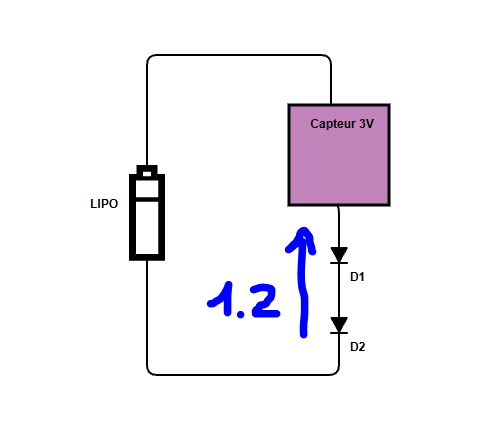

    Qu'est ce qui ne va pas avec la solution de Pascal ? https://forums.futura-sciences.com/e...ml#post7378410
    Comme la tension aux bornes de diodes est fixe : 1.2V alors la tension que voit le capteur est la tension LIPO - 1.2V
    Nom : Capture146.PNG
Affichages : 68
Taille : 7,6 Ko
    * les diodes peuvent être sur le + de la pile, ça revient au même.
