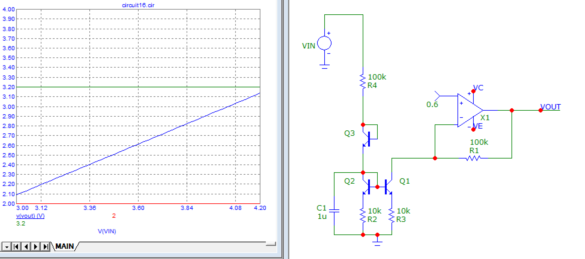

    Re : DC/DC à découpage avec "Vout = Vin- 1.2v"
    Tu n'as pas choisi la facilité !
    Ici on a un miroir de courant qui prend en courant d'entrée : (Vin - 2Vbe) / 100kOhm et qui sort le même courant en sortie...
    L'AOP modélise le régulateur buck : la sortie de l'AOP c'est la sortie du buck, l'entrée "-" c'est la broche FB, et sur l'entrée "+" je mets la référence de 0.6V du TPS62088.
    Je mets une résistance de 100k entre OUT et FB, juste avec ça le buck sortirait 0.6.
    Le miroir de courant tire un peu de courant dessus, ce qui ajuste la tension de sortie.
    effectivement j'ai bien le sentiment d'utiliser un char d'assaut pour casser une cagette pour le BBC ... ... mais je maitrise et je pourrai corriger/modifier si besoin.
    Ton schéma est bien plus élégant et compact mais je n'arrive pas à comprendre comment ça marche (je suis nul en 'vraie' électronique analogique) alors je me replie sur ce que je sais faire : du numérique et du soft ...
    Merci, si j'ai le courage, je testerai la version analogique.
