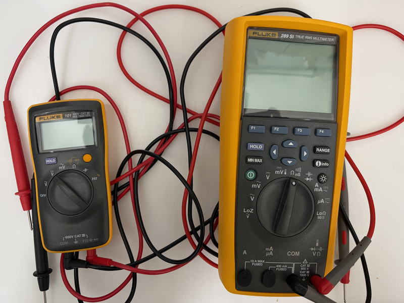

    J'ai récemment acheté un Fluke 101 principalement parce qu'il est petit. Le 289 est
    bien aussi, mais quand il s'agit de l'avoir dans la poche, je préfère le 101.
    8190 yens, à 180 yens par euro, vous êtes à vue de nez dans les 46 Euros pour quelque
    chose de très fiable.

    tu l'achètes où ton fluke 289, il n'est pas à 46€. C'est plutôt 460€!?
    Non, celui à 46 Euros, c'est le petit à gauche. L'autre, c'est surtout pour avoir un système complet, transportable,
    et qui peut se connecter à un PC. Par contre, le petit par rapport à un truc chinois pas cher, on a vraiment une
    impression de qualité, un boîtier parfait, rien qui dépasse (genre résidu de canal de moulage). Et puis le calibre
    automatique, j'aime bien.
    Il y a un test sur EEVBlog. Le gars est vraiment un cador, techniquement. En plus, sa façon de parler fait rigoler ma femme.
    NB: ce n'est apparemment pas un vrai RMS mais c'est bon, solide et fiable. En plus vous pouvez aussi acheter le Zotex
    qui est présenté dans la même video.

    Du bricolage. Je peux faire de l'électronique, comme de l'électricité générale. Je vais l'utiliser parce que j'ai un équipement à la maison qui est en panne, ou pour un petit projet élec ponctuel,.. . Je n'en ai pas une utilisation intense, il peut rester pendant plusieurs semaines, voire mois sans être utilisé.
    Je souhaite juste avoir un équipement qui me dépanne quand j'en ai besoin.
    Ne possédant ni GBF, ni oscilloscope, je souhaite disposer de l'affichage de la fréquence de signaux numérique ainsi que le pwm.
    Oui le fluke 101 est abordable, mais il manque de quelques fonctionnalités que je recherche. Si je veux du Fluke, c'est plutot le 17b qui correspondrait, mais il est à 160€
    ça serait mon premier multimètre avec autant de fonctionnalités. Jusqu'à maintenant, j'ai toujours utilisé des petits multimètres à 5€-10€ de base
    les multimètres à dix balles que tu trouve en gsb sont une pure arnaque, aucune protection, si tu te goures et mesure une tension sur un calibre Ohmmètre l'appareil est instantanément hs, de plus, les fonctions ne sont pas légion, ça se cantonne aux tension altèrnatives et continues, aux mesures de résistance, aux faibles courants (le plus souvent en milliAmpères), bref, des appareils réservés aux bricoleur du dimanche et qui par conséquent devrait être blindés niveau protection !
    cela dit, si c'est pour du bricolage, inutile d'y mettre deux cent balles !
