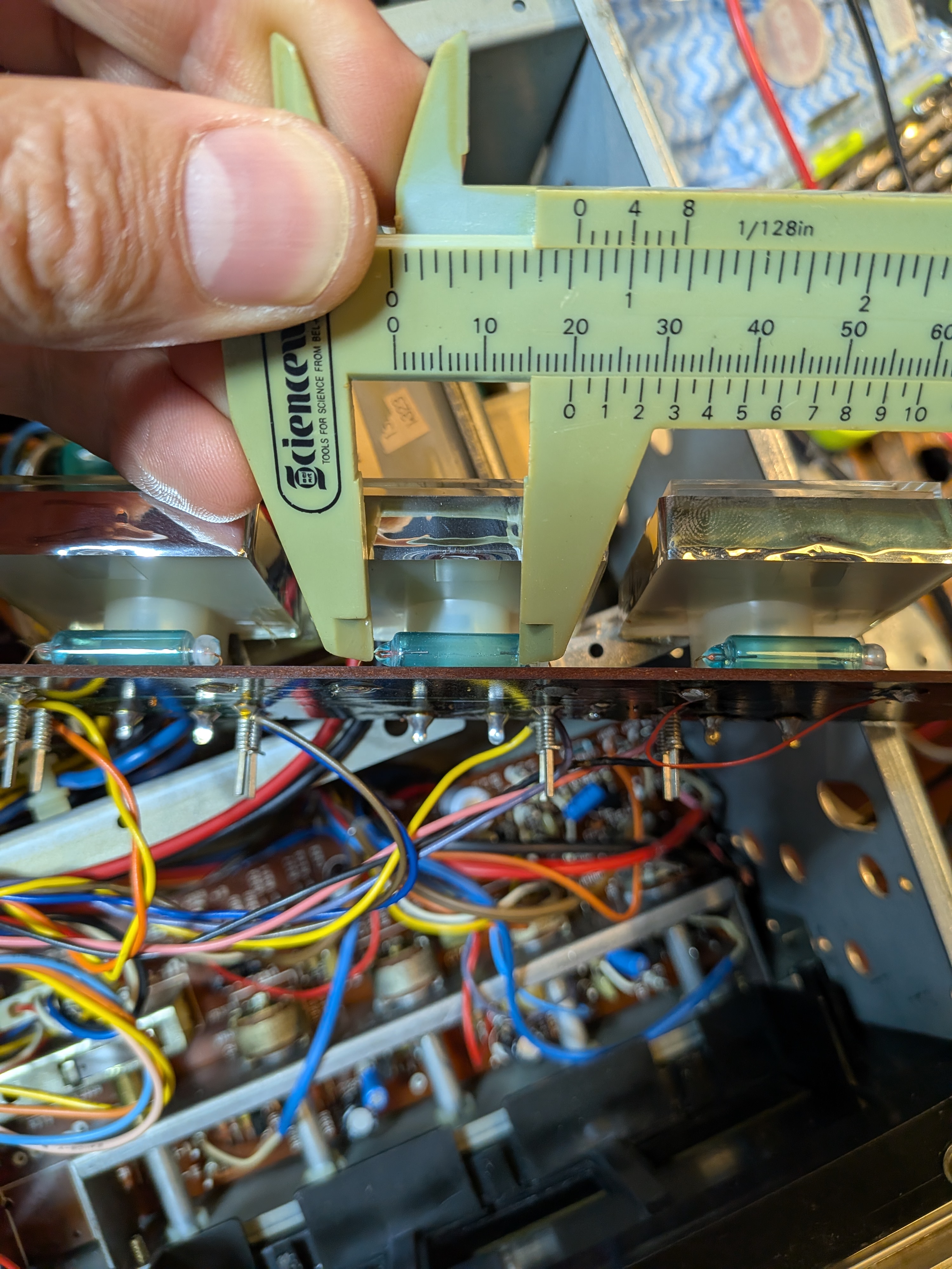

    Bonjour, je cherche a remplacer un rétroéclairage sur un ancien ampli Hifi (Siemens RS444).
    L'ampoule se présente sous la forme d'un mini tube de 2 cm. Il y en a deux autres qui sont ok et sur lesquels je mesure 5,3 ohm et 15v AC.
    Est-ce que quelqu'un saurait m'aiguiller sur un composant de remplacement ?
    Je ne suis pas très calé en électronique, juste qq notions de base, un multimètre et un fer à souder !

    S’agissant de filaments d’ampoules, la résistance n’a guère de sens. La tension vient d’où? Est-ce une mesure? Peux-tu vérifier si toutes les ampoules sont en parallèle?
    Si c’est bien le cas et que c’est bien 15V, les lampes de titijoy03 sont bien en 15V. Il vaut mieux les changer toutes pour avoir le même niveau d’éclairage.
    Cependant, en ”plus standard” du 24V serait sans problème, il serait un peu moins lumineux sans être désagréable.

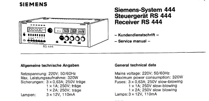

    Sur Elektrotanya, on trouve le service manual.
    les lampes sont indiquées 12V 110mA. Celles de Titijoy3 devraient aller.
