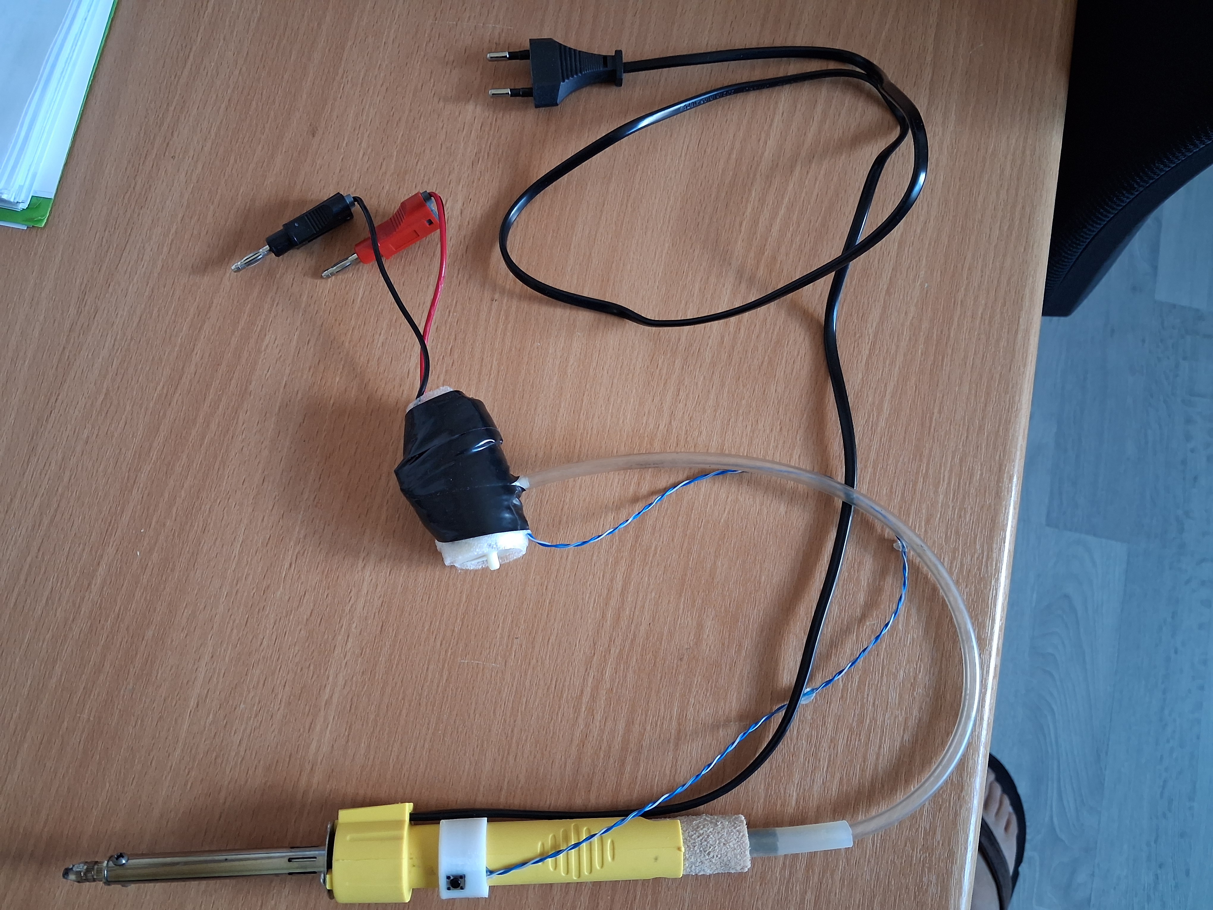

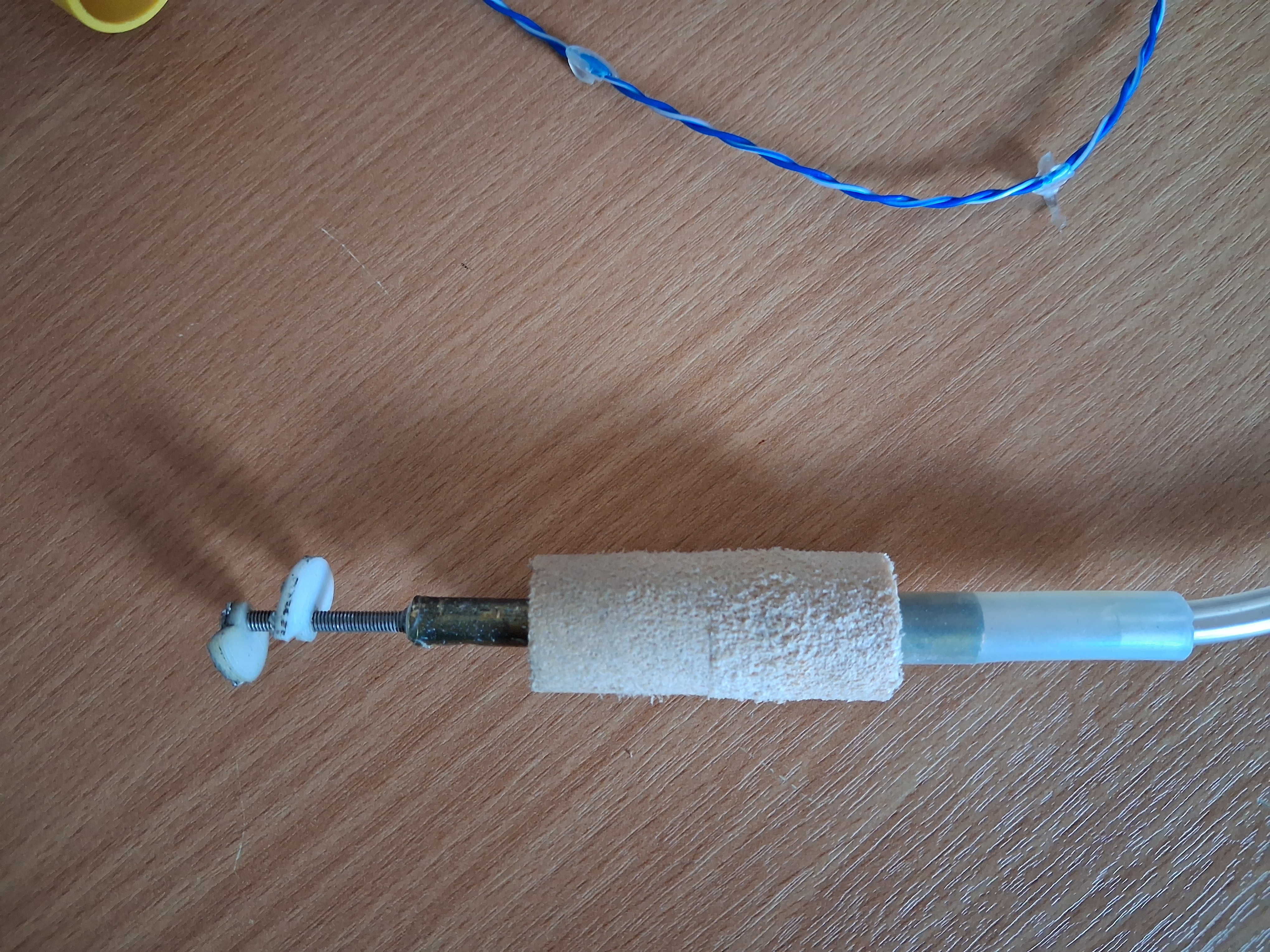

    Re : quelle pompe à dessouder acquérir
    un fer avec pompe intégrée (retirée)
    une pompe à vide (12V en principe suralimentée en 18V, d'origine RPC)
    un mini inter qui commande un MOS qui commande la pompe
    un bouchon avec un ecran pour eviter que la soudure fondue parte dans le tuyau de pompage
    Dernière modification par gienas ; Hier à 12h18. Motif: Suppression du doublon d’image inutile
