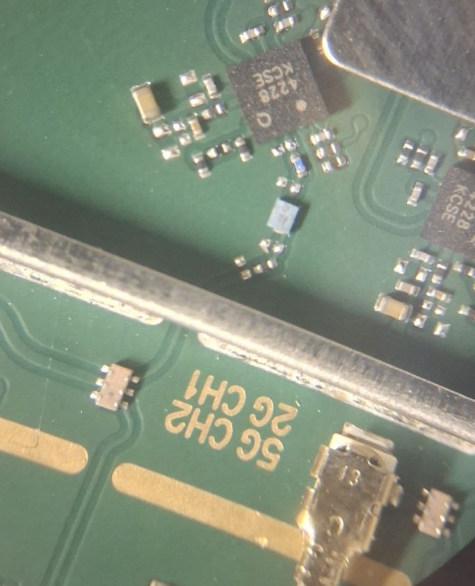

    Quel est ce composant CMS à 6 broches, apparence céramique (LTCC ?) trouvé dans une box router Wi‑Fi ?
    Les deux pistes partant du côté droit vont vers des IC front-end RF (2.4 and 5 GHz), la pin centrale de gauche va vers une antenne PCB. Le rest est au GND.
    Nom : photo_5886345549705842253_y.jpg
Affichages : 137
Taille : 125,2 Ko
    Merci d'avance

    recherche GGle avec "6 pins smd rf filter 2,4/5 GHz"

    Beaucoup des produits marqué xKCSx sont des filtres céramiques.
    Peut être voir la fiche d'application de l'émetteur 2.4G sur les adaptations nécessaires avec l'antenne.

    Super, merci.
    Vous savez quelle technologie ils utilisent ?

    Donc de "simples" circuits LC en "lumped component". Ils ne jouent pas avec les lignes ou effets de propagation...
