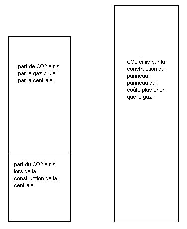

    un schéma en pièce jointe

    Re : rendement panneaux solaires
    Et comme le PV coûte plus cher que le gaz, cela signifie que le 2ème nécessite moins de ressources,
    On parle de quel cout ? Le cout économique ? Si c'est ca, ça n'a rien à voir avec le fait de nécessiter plus ou moins de ressources puisque les prix élevés du photovoltaïque sont du à un déficit entre l'offre (élevé) et la demande (faible parce que les investissements dans les usines de purification de Silicone ont mis du temps à se réaliser et qu'ils sont long à mettre en place).
    Si tu veux des chiffres un peu plus précis de mémoire le dégagement du gaz naturel ça doit être 225g de CO2/ kWh (kWh thermique !)
    Avec un rendement de 40% ça te ferait 560 g/ kWh_electrique
    Sur une durée de vie de 20 ans en reprenant les estimations que j'ai donné pour Bourg en Bresse ça nous donne
    1078 kWh/an * 20 ans * 0,560 kg = 12 000 kg de CO2 pour la même chose avec du gaz...
    Pour 1 kWp de panneaux silicium il te faut : 3400 kWh d'énergie (étude d'Alsema : 420 kWh/m² * 8 m²)
    En supposant le cas le plus pessimiste : tout en électrique avec 650 g/kWh_el on obtient 2200 kg de CO2 pour la construction d'un panneau solaire...
    Déjà il y a un problème d'échelle dans le graphique rien qu'à ce niveau.
    Alors imagine si on prend en compte EN PLUS de ces 12 000 kg/CO2 par an la construction de la centrale à gaz !
    moijdikssékool
    je parle du coût technique. Bon évidemment je suppose qu'1kwh PV génère autant de bénéfices que 1kwh gaz, mais je n'en sais rien. A priori, si les PV bénéficient de subventions, d'allègement de taxes, c'est sans doute parcequ'ils coûtent plus cher que le gaz
    Ensuite, il est possible que les PV ne sont pas encore rôdés, pas autant que le gaz, mais je n'irais pas jusqu'à dire qu'ils peuvent être aussi compétitifs
    tu te réfères à des chiffres qui minimalise le CO2 émis lors de la construction d'un panneau
    oublions le rendement, imagine que l'on veut faire fondre des métaux. Je vais prendre encore un cas extrême: on plante un tuyau dans le sol, du gaz en sort, du CO2 se dégage
    Pour un panneau c'est nettement plus compliqué: il faut des camions pour prendre du sable, louer les services d'ingénieurs, de techniciens... Si les camions et les intervenants se 'nourrissaient' (hors alimentation) avec de l'énergie PV, ils ne rejetteraient pas de CO2. Mais ce n'est pas le cas
    Rien n'indique que le premier cas (que j'ai exagéré mais bon) dégage plus de CO2 que le 2ème
