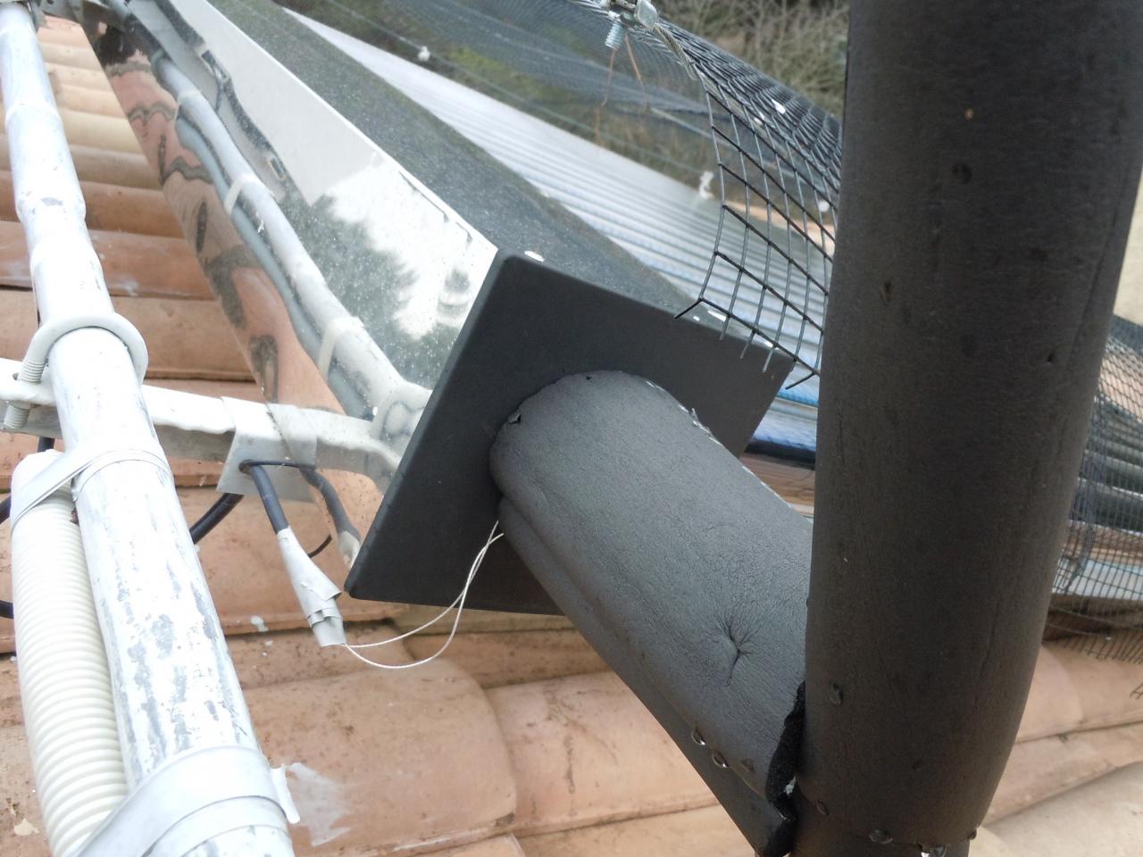

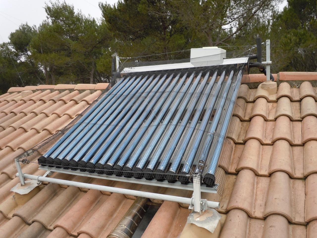

    Pour ma part j'ai opté pour les tubes "caloduc".
    Les avantages que j'y vois:
    Le ciruit est TOTALEMENT isolé thermiquement (bien pratique en hiver en cas de gel)
    Un panneau ne l'est pas.
    La contenance du circuit est relativement faible (montée en température de l'eau plus rapide)
    Je ne voulais pas mettre de gycol dans mon circuit. Là je me suis créé une "complication".
    Le circuit ne comporte QUE de l'eau. Ca évite au cas z'ou de retrouver du Glycol dans l'eau sanitaire si probléme sur le serpentin.
    J'ai donc mis un vase d'expansion ouvert avec remplissage automatique (flotteur qui commande une électro vanne).
    La gestion "électronqiue" a été conçu de façon qu'à 3° le circulateur se mette en fonction et maintienne l'eau du circuit hors gel. J'emprunte les calories nécessaire dans le cumulus.
    Mais il faut trés peu , vue que tout le ciruit est isolé thermiquement et que le volume d'eau à faire circuler est faible (12 l).
    Voir là:
    http://forums.futura-sciences.com/at...-dscn0679oejpg
    http://forums.futura-sciences.com/at...-dscn0680oejpg
    Cout 2000 euros , mais faut monter ..........soi meme .

    Re : le solaire thermique
    Merci Verdifre de m'avoir donné le lien pour la comparaison des capteurs. Par ailleurs tu dis que « le capteur plan à pour avantage d'avoir son rendement qui s'effondre quand le delta t devient trop important. » Est-ce bien un avantage lorsque certaines périodes d'hiver les T° oscillent entre -10° le jour et -20° la nuit ? Le delta est alors important et je ne récupère que peu de chaleur : l'eau de mon circuit n'excède alors pas les 25° au plus fort de l'ensoleillement.
    f6bes, ton installation convient pour des régions douces, mais, chez moi où les nuits d'hiver peuvent être, comme je viens de le dire, très fraiches, je ne pense pas que ce soit une bonne solution.
    [QUOTE=Larixd;3345458
    f6bes, ton installation convient pour des régions douces, mais, chez moi où les nuits d'hiver peuvent être, comme je viens de le dire, très fraiches, je ne pense pas que ce soit une bonne solution.[/QUOTE]
    Bjr à toi,
    Je ne vois pas en quoi cela est un probléme. AU CONTRAIRE un systéme " caloduc" est TOTALEMENT isolé thermiquement.
    C'est je dirais "parfait" pour les températures trés basses (protection du gel).
    Avec -10 à -20° la nuit le panneau plan à de quoi s'enrhumer ( avantages ??)
    Comme le dit Verdifre le thermon siphon c'est royal à....condition etc..etc..
    Mais loin d'etre FACILEMENt possible.
