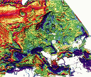

    Bonjour à vous tous
    Il s agit d une question urgente car j ai un examen demain
    en fait dans un exercice on nous parle de la formation d un inlandsis ou calotte polaire
    Apres la fonte de la glace on nous demande le signe de l anomalie de bouguer:
    Je me suis dis que par le poids de la glace,il y a eu tassement donc augmentation de la densite a ce niveau par rapport a la densité des roches autour ce qui donnerqi une anomalie positive
    et je lis sur wekepedia:
    le déficit de masse sous la Scandinavie, dû à un enfoncement de la croûte continentale, sous le poids de la calotte glaciaire, qui a aujourd'hui disparu. Cette croûte enfoncée a, en effet, une densité plus faible que le manteau environnant
    Donc je voudrqis bien etre sur du sgine de l anomalie dans ce cas
    je vous remercie d avance
    Le poids de la glace ne provoque pas de "metamorphisme" des roches sous jacentes. Il les fait juste couler par isostasie. C'est egalement pour cette raison qu'une fois la glace disparue, le continent remonte.
    L'anomalie gravitaire sous les zones ayant supporte une calotte est donc negative. Dans le cas du bouclier fennoscandien, et plus particulierement la Norvege, cela est environ a -75mgal.
    Carte gravitaire de l'Europe, +75mgal en rouge; -75mgal en bleu
    Credit : Federation of american Scientists
    Carte topo et carte gravimetrique de la Scandinavie
    Credit : mantleplumes.org
