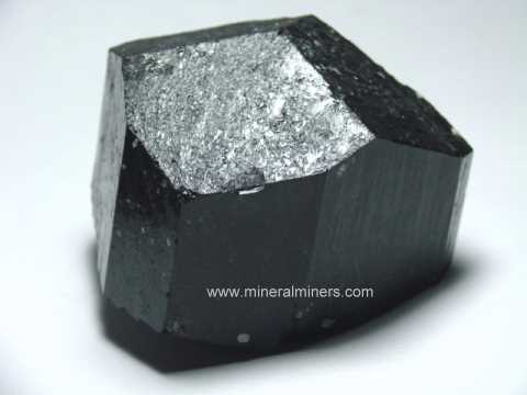

    On trouve de tout parmi les tourmalines. Certaines ont une variation chromatique radiale, d'autres selon l'axe 'c'. On trouve egalement de tout dans les faces [00X] (=parallele a l'axe 'c'). Parfois la section est triangulaire, parfois, elle contient des faces supplementaires (6 ou 9 ou plus),
    Schorl avec une section triangulaire
    Buergerite avec une 3x3 faces
    En section, les couleurs peuvent varier selon l'axe 'c', ou selon les axes rhomboedriques (ou les deux)
    Liddicoatite avec une croissance (et des changements de couleurs) manifestement triangulaire
    Bien frequemment cependant, la surface parallele a l'axe 'c' de la tourmaline est faite de stries, qui ne sont pas des faces a proprement parle (meme si au microscope, chacune de ces stries a des faces orientees selon les lois cristallographique du cristal). La section generale est triangulaire arrondie.
    Comme tu le dis dans ton message, la presence ou absence de faces, et leur vitesse de croissance depend des conditions physico-chimiques lors de la formation du cristal. Dans le cas des tourmalines striees, la croissance selon l'axe 'c' est beaucoup plus rapide que selon les 3(2) autres axes du rhomboedre. On voit donc relativement rarement des tourmalines striees ou les propportions a:b:c sont de la meme valeur. Le plus souvent, 'c' est beaucoup plus important.
    La terminaison de la tourmaline etant faite de faces avec des angles relativement grands, lorsque des changements chimiques ont lieu, changeant la couleur de la tourmaline, cela apparait comme une surface perpendiculaire a l'axe 'c', relativement plane.
    Section d'une liddicoatite ou la structure interne est en partie due a la morphologie des surfaces non paralleles a 'c'
    Elbaite montrant un changement de couleur qui correspond aux faces de la terminaison
    Conclusion a ta question, oui, elles poussent un peu comme des galettes, la croissance selon l'axe etant beaucoup plus importante que selon 'a' et 'b'. Pour une "bande" de couleur qui ferait 1cm sur un cristal selon l'axe 'c', cette bande ne fait peut etre que 100 microns selon les autres axes.

    Les faces striées des tourmalines m'intriguent aussi. Sont-elles de même nature (ou origine) que celles de la pyrite ?
    Oui, bien souvent, les stries sont le resultats de deux (ou plus) faces en competition dont aucune ne prend l'avant sur l'autre. Pour la pyrite, ce sont les faces (210) et (210) (les faces du pyritoedre) qui sont tellement bien en competition que la resultante donne la face (010) du cube. L'inverse existe aussi avec des stries sur les faces (210) ou (100) et (010) sont en competition.

    Pour l'apophyllite et la tourmaline, les stries sont paralleles a l'elongation prismatique, ce qui indique que les faces en competitions sont des faces prismatiques du type parallele a l'axe principal.

    Schorl ou l'on peut deviner les differentes faces qui forment les stries
