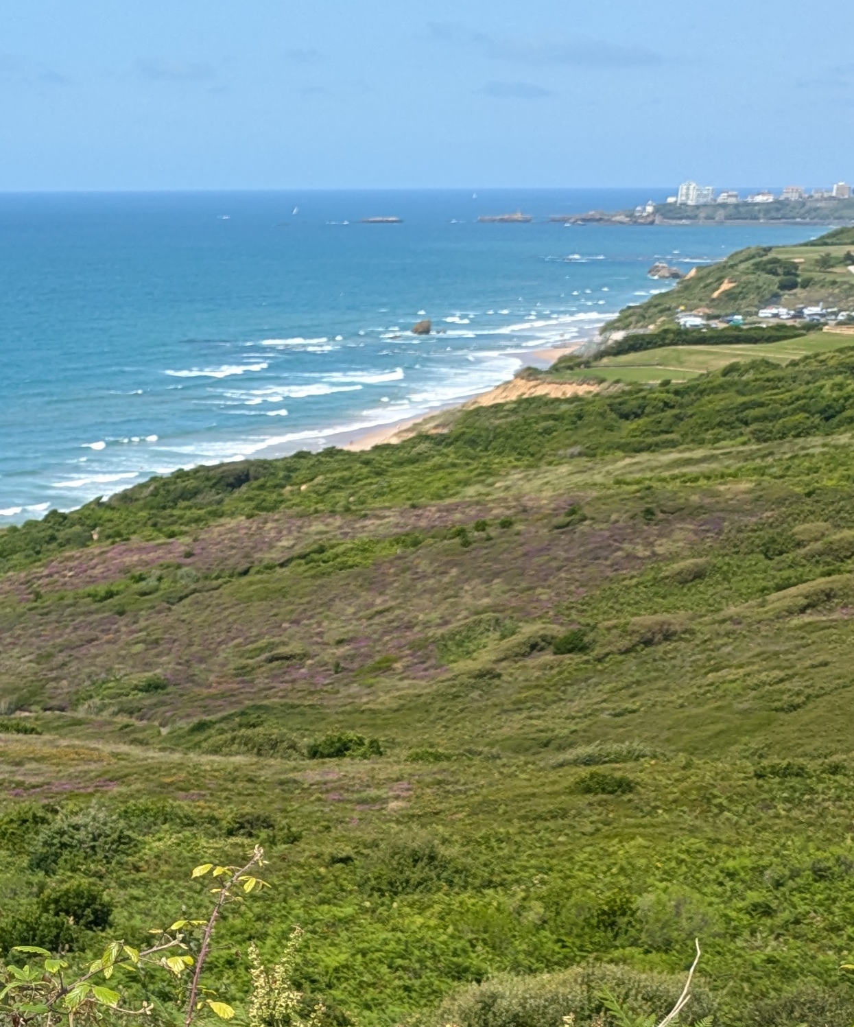

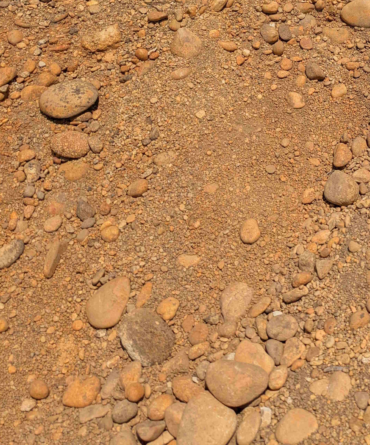

    sur les photos ci jointe, on est à 50m au dessus de la mer. (côte basque, Biarritz au fond)
    Comment expliquer que le sol est constitué de petits galets arrondis, les mêmes qu'on peut trouver dans un lac, ou en bord de rivière.
    Le sable est formé de grains arrondis de différentes tailles.
    Merci pour vos explications

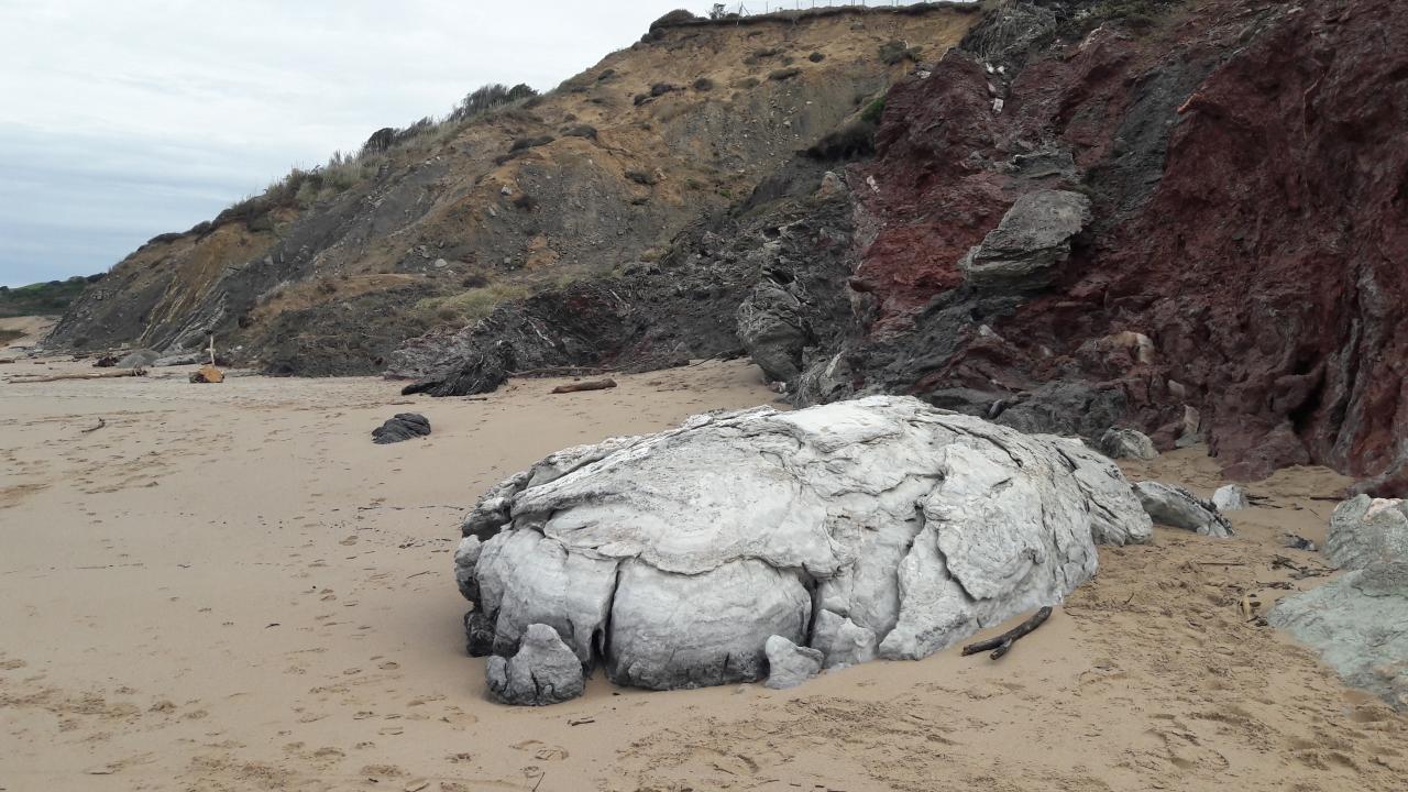

    A savoir que en bas de ces falaises, il y a une formation rocheuse assez curieuse.
    Dans ce fil, Tawahi-Wiki nous disait qu'il s'agissait d'un gros bloc de gypse évaporitique. Structure qui se forme justement au fond des lagunes, si j'ai bien compris!

    Merci, mais ces articles parlent de situations anciennes de plusieurs milions d'années. J'ai pas l'impression quon 'est dans ce cas ici!

    Quel est la nature du sous-sol? Sur mon terrain (+320m, montagneux, a des centaines de kilometres de la mer), le sol est également fait par endroit de galets, mais c'est uniquement du a l'érosion du conglomerat (roche faites de galets cimentés dans du sable ou autre chose) qui libere les galets et lessive les particules fines. Peut etre est-ce quelque chose de similaire ici.
    Ou la tectonique (Biarritz, ce n'est sans doute pas calme) ou l'eustatisme (la derniere fois que les fonds marins globaux etaient a +50m, c'etait a la fin de l'Eocene, il y a 30 millions d'annees) ou l'isostasie des Pyrenees (50 metre me parait beaucoup pour le glacio-eustatisme neanmoins).

    Merci Tawahi, peut être aussi que ces photos ne sont pas à 50 mètres, plutôt 25mètres?
    Le sous sol c'est essentiellement du flysch
    https://cpie-littoral-basque.eu/lib/...rgm.260239.pdf
