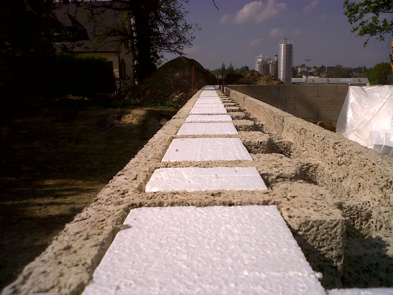

    Citation Envoyé par pluko Voir le message
    Pour l'instant, le seul truc qui me frappe vraiment, c'est l'écart entre les blocs de PSE horizontalement... on verra lors de la pose ce que ca donne.
    Je me pose la même question...
    Message #271 de cette discussion la troisième miniature
    Il est peut-être possible en tapotant le bloc de polystyrène de le faire coulisser contre celui de la rangée inférieure
    MISAPOR quelle réglementation
    oui mais après , comment on fait pour la 3eme rangée , la 4eme....à force , il faudra carément rajouter du PSE sur mesure pour combler le vide
    je dirais= cordons de mousse PU sur le PSE , juste avant de monter la rangée suivante
    ca fera en plus étanchéité contre la laitance du béton ..tout en renforcant la cohésion du mur au moment de la coulée du béton
    Idée à creuser ?

    Salut
    Quel est le problème
    La troisième miniature d'aligator montre un décalage de ... 3-4 mm soit 3-4 cm sur une hauteur d'étage et sur la même miniature on aperçoit les blocs de polystyrène il suffit de tailler dedans
    +1 Clair31

    On peut toujours tapoter sur les blocs de PSE , rangée après rangée et vor ce qui dépasse ou est en retrait une fois la hauteur d'étage finie ..
    Toutefois , un fin cordon de mousse PU serait rassurant quant à l'idée que la laitance de béton ne s'infiltre pas dans un espace entre 2 blocs PSE, ni entre les BCIBB ...?
    Quid des coups de vent tant que le béton n'est pas coulé ?
    Ca tient face à la Tramontane ou au Mistral ?

    salut,
    a ce que je vois,vous aimez bien vous compliquer la vie...
    en fait,les 1 ou 2 mm manquants d'un côté,sont débordants de l'autre.
    @herakles:
    regarde sur la photo 17 (entre autres) que je t'ai envoyé ça ce voit trés bien.
    je ne peux pas la poster parce que je n'ai pas la possibilité de flouter la personne qui prend la pose...
