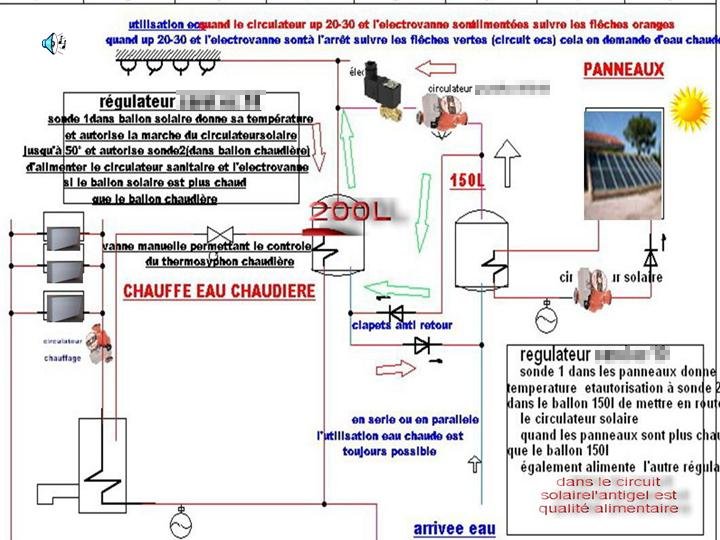

    Bonjour , c'est pointu comme discussion
    Habitant dans une région en plein "cagnard" le surdimensionnement ; 6 m2 de panneaux rustiques pour 2 ballons 200 et 150l n'a jamais été un problème
    En revanche après maintes modifications les 2 ballons soit en série ou en parallèle automatiquement me parait idéal (ça n'engage que moi) le brassage forcé j'ai essayé et renoncé il est vrai que 10 mois par an je suis autonome en ces
    un lien sur ce forum :
    http://forums.futura-sciences.com/at...4&d=1188464892
    et un autre lien tout frais
    http://www.chaleurterre.com/forum/vi...asc&highlight=
    Je suis dispo pour plus mais pas trop théorique please
    Cordialement à plus LULE

    dit donc , tu n'a pas fait a moitié!
    Je via regarder en detail plus tard. Au moins Challeurterre ont moins de pubs et n'ont pas vu la necessité de flouté le nom de tes equipements non plus. Je vai faire un tour du site.
    merci pour les liens.
