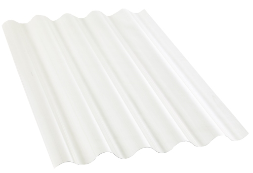

  30. #810
    inviteff87237e
    Re : capteurs a air
    autre petite question
    le polycarbonate standard en plaque coutant relativement cher
    peut on mettre des plaques ondulés en polyester ou polycarbonate a la place du polycarbonate alvéolaire qui doit retenir la lumiere?
    http://forums.futura-sciences.com/at...1&d=1242465150
    et l'isolant mince de toiture suffirait-il pour isoler un capteur solaire?
