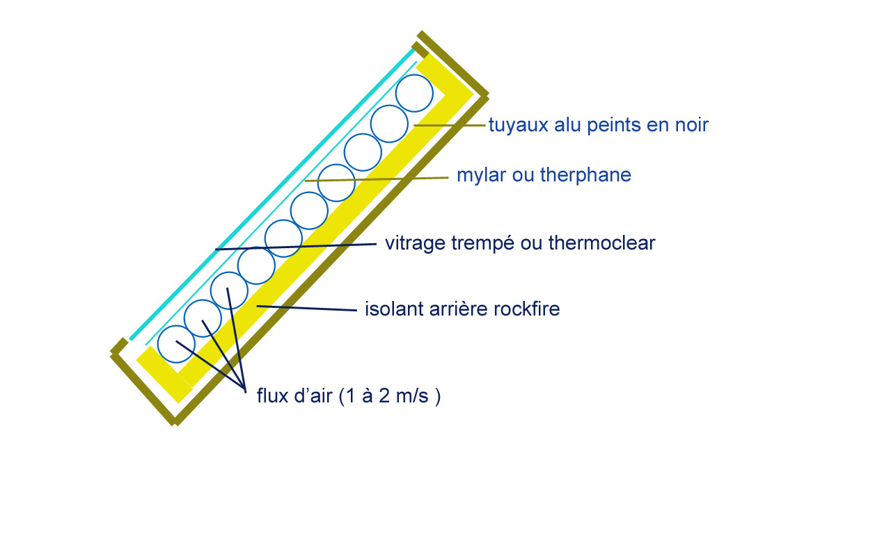

    Reste sa conception.
    Si je me base sur les projets déjà publiés, j'ai ceci :
    builditsolar1 ou builditsolar2 ou apper1 ou cansolar1 ou montage cubitus.
    Cadre en bois ou alu?
    Taille du capteur 2mX1m?
    Lame d'air immobile sur lame d'air mobile.
    Bien isolé avec du Fire... (je retrouverais le nom)
    Le tubage en alu ou plaques d'alu (comme cubitus)
    Verre (épaisseur et type... je chercherais dans les messages précédents)
    Quoi d'autre pour la conception...

    je suis sur un projet de capteur d'environ 1m2.
    Voici 2 plans possibles, dont le 2 s'apparente à celui d'héraklès (sans mylar)
    Le 1 c'est une gaine alu flexible (peintes en noir) de VMC, diam 80, qui serpente dans le capteur;
    Le 2 ce sont des gaines alu flexible (peinte en noir) de VMC, diam 80, qui sont parallèles les unes aux autres.
    Je pensais que le 1 était moins performant, car l'air extérieur est réchauffé surtout dans la première partie du "serpentin" et ensuite ne monte presque plus en température. Contrairement au 2. Vrai ou faux?
    1 m2 de capteur : on met quoi comme débit d'air en sortie? Du 40m3/h?

    le 2 est effectivement le plus performant , si les tubes parallèles sont associés en "tikelman" (voir google..)
    30 à 40m3/h par m3
    mais tu ne chauffes qu'une toute petite pièce avec ca ..
    mets plutôt 2m2 pour une chambre
    Attention , pas intéressant pour une maison sans aucune inertie , genre "MOB" avec laine de verre et placo intérieur ..la surchauffe vient vite ..
  18. #978

    Dans ce cas , passes à 2 m2 minimum, car il faut réchauffer ces 3 murs en même temps que l'air intérieur et compter ensuite sur un déphasage le reste de la nuit .
    Avec une telle inertie , le ratio surf capteurs/surface habitable est autour de 1m2 par 10m2 habitables...

    pas la peine , le schéma n°2 est très proche d'une boucle en tikelman , pour s'en approcher au maxi , il faut juste rétrécir les trous de passage d'air dans les gaines 80mm pour supprimer tout cheminement préférentiel dans les gaines centrales = 9 trous de 12 à 15 cm2 , un au départ de chaque gaine de 80mm
    ou décaler l'entrée et la sortie = l'entrée côté gauche et la sortie côté doiite du capteur = boucle de tikelman .
    chaque gaine de 80mm fait 48cm2 de passage , la gaine d'alimentation est souvent en 125mm , soit 120 cm2 , sans ces trous de rééquilibrage , l'air ne passera que par les 3 ou 4 tubes centraux , et très peu par les gaines à droite et à gauche , donc tu as intérêt à placer une tôle - placée au-dessus de la zone de répartition - percée de 9 trous de 36 à 42 mm de diamètre- un par gaine -

    décaler l'entrée et la sortie = l'entrée côté gauche et la sortie côté droite du capteur
    c'est aussi d'accord
    à priori, il n'y a pas de gaine d'alimentation, il y a l'entrée pour laquelle je peux tous les diamètres que je veux, ensuite une partie du caisson sans gaine, et l'air qui rentre dans les 9 gaines.
    faut que je voie l'étanchéité entre les parties répartition ou collecteur et la partie avec les gaines.
    pour la sortie, idem, mais inversé.

    l'air est un fluide caloporteur moins efficace que l'eau : 0.34 W par m3 et par °C pour l'air , 1163 Wh par m3 et par °C pour l'eau ....
    Voili voilou...
    Dernière modification par herakles ; 06/05/2010 à 17h04.
  29. #989
    invitea50741c9
    Re : capteurs a air
    OK, merci Heraklès, ça commence à etre clair.
    Le principal problème semble etre la surchauffe, donc l'été et autres journées très chaudes.
    Donc un by pass manuel pour shunter le capteur et le tour est joué, non ?
    Pour une journée ensoleillée d'hiver, un savant calcul pour déterminer le rechauffement potentiel?
    Est ce que déjà on peut éviter le givrage en remontant l'air neuf au dessus de 0°... ? certes ça doit dépendre de qques paramètres...
