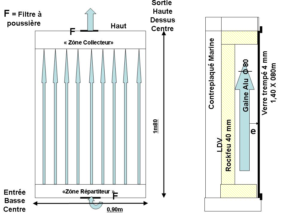

    Merci pour les croquis.
    Je vais essayer de prendre le temps de modéliser tout ça !
    Peux-tu me confirmer que ma version 3 du caisson n'est pas envisageable ?
    V3 :
    - suppression des collecteur en D80 remplacé simplement par le caisson qui forme du coup une "gaine/plénum" carré mais pas en alu !
    - suppression des piquages en D50 qui sont remplacé par de simple troues communiquant avec les gaines triangulaires.

  4. #1024
    invite56dd3ad0
    Re : capteurs a air
    Je pense qu'avec toutes les infos échangées je vais en avoir pour un petit moment à mettre tout cela au point ...
    désolé de monopoliser le fil !!!! c'est pas mon intention.
    Il faut juste que je maitrise un peu plus les flux d'air par rapport au nombre de tunnels à alimenter.
    Pour le moment je me concentre sur une partie de la rénovation, qui "se limite" à 4 tunnels mais le projet globale (si on reprend les premières cogitations dans le fil tunnel à galets) va comprendre normalement une douzaine de tunnels supplémentaires !!! (1 pour 20m² environ)
    Il faudrait, je pense, que je le prenne en compte pour les réseaux et le dimenssionnement des capteurs ...
    Car si j'extrapole bêtement 18m² pour 4 tunnels voudrait dire 72m² de capteurs .....
    Mais Héraklès semble dire que 30m² devraient suffire. a étudier.
    ci-joint une idée de configuration.
    ce n'est pas facile de raccorder autant de tubes verticaux à un plenum triangulaire : 12 trous en bas et 12 en haut , il te faudra autant de coudes , soit 24 coudes pour un module de 1m2...
    il est préférable de raccorder 12 par 12 les tubes D50 aux 2 D80 qui forment chacun un collecteur alu (qui participe aussi au chauffage ) muni
    de son raccord (les 2 D50) qui s'emboîte dans le plenum en alu+isolant de forme simple
    Cela minimise les fuites d'air
    Notes que l'alu+isolant LDR forme la face arrière du capteur .

    ...juste un petit bémol = pourquoi isoler sur les côtés jointifs de chaque module ? ca fait allonger la longueur totale du capteur de "x" modules
    n'est-il pas mieux de faire un grand plan isolant alu + laine de roche spéciale , de poser par dessus la structure qui va supporter les vitrages ( donc pas d'isolant entre modules mais uniquement en périphérie de l'ensemble des "x" modules
    ensuite de poser par devant les absorbeurs avec leurs piquages
    et, par derrière le plan incliné isolant , placer les gaines des collecteurs horizontaux (plenums) soit triangulaires, soit circulaires avec section croissante ...
    oui, tu as raison ... Je n'avais pour l'instant pas envisagé vraiment les capteurs dans leur ensemble et je pensais que le rendement était meilleure ainsi.
    C'est peut-être aussi de la déformation professionnelle ! J'imagine le capteur comme un module autonome qui peu s'utiliser seul ou couplé à d'autre et qui puisse se fabriquer en mini série. ( une cinquantaine pour ma part !)

  13. #1033
    invite56dd3ad0
    Re : capteurs a air
    dis-moi, héraklès, sur la photo le principe n'utilise pas du tout de tubes, n'est-ce pas ? ou ne sont-ils pas encore mis en place ?
    pour les débit d'air je commence un peu mieux à maitriser le sujet.
    Par contre, je voulais savoir comment obtiens-tu 40 m3/h par module ?
    Pour mon proto, après vérification, mes collecteurs fonds 70 mm de diamètre au lieu de 80 mm !!!
    Sur cete photo , l'absorbeur est en fait une plaque de Zinasol pliée , en zinc prépatiné 5/10°" spécial solaire" du temps ou Vielle Montagne fournissait des composants pour capteurs entre 75 et 85 .. introuvables depuis
    l'air circule entre la plaque et le fond en rockfeu du trou bas vers le trou du haut et le collecteur haut le dirige ensuite vers le ventilo
    On a d'autres solutions pour transfomer le soleil en chaleur = profilés alu , plaque sondulées , tubes rigides , tubes souples , même des canettes de bière ..voir la technologie Grammer solar (google..)
    ce débit est courant pour 1 m2 de capteur à air ..variable de 15m3 ( temps nuageux) à 40m3/h(beau temps ensoleillé )
    supposons que l'irradiation est de 550W/m2 à midi solaire en mi-saison ,ca veut dire qu'il faut évacuer environ 250 à 400W en chaleur selon le rendement
    or l'air est un fluide caloporteur assez médiocre : on admet qu'un M d'air passant de 20°c à 21°C emporte 0.34W
    dit autrement = 0.34W/m3/°C pour l'air à 20°C et HR normale
    le delta T d'augmentation de T° derrière l'absorbeur est entre 20°C et 60°C , par beau temps ( air entrant à 10°C et sortant entre 30 et 70°C)
    Disons delta de 40°C , donc 1 m3 d'air peut évacuer 0.34*40 = 14W
    et le débit est alors de 250/14 =17.8 m3
    pour 300W de chaleur = 300/14 = 21 m3
    et pour 400W = 400/14=28 m3
    Pour 30°C de delta T , 1m3 d'air évacue 0.34*30°= 10.2W
    et le débit est alors de 400/10.2W = 40m3
    Pour résumer:
    en une heure , 1m2 de capteur parcouru par un flux d'air de 30m3 passant de 10°C à 40°C fournit grosso modo
    30m3/h*0.34*30°C= 306 Wh /m2 de capteur
    Bon à savoir :
    Débit très rapide (50m3/h) le delta T baisse , mais le rendement augmente , les pertes de charge aussi et le ventilo surconsomme
    Débit trop lent (moins de 15m3h par beau soleil) , la température grimpe , le delta T aussi , et le rendement du capteur diminue car la vitre du capteur chauffe et réemet vers l'extérieur uen partie de l'énergie reçue et absorbée
    D'où l'importance d'un débit maitrîsé en fonction de la force de l'irradiation solaire ..et un compromis est nécessaire ..
    Ce sont des valeurs moyennes , mais comme aime à le rappeler Emmanuel30, féru de précision scientifique , il faut prendre en compte d'autres facteurs= humidité relative de l'air , température de l'air ambiant , nébulosité atmosphérique , pression en millibars .. ca influence de 5 à 15% la performance du capteur

    tant que ta surface de chaque module n'excéde pas 1m2 , le D70 peut convenir , à condition de mettre les deux D50 communiquant avec le grand collecteur arrière haut (idem pour le bas)
    avec 40m3/h , la vitesse maximale de l'air à l'extrémité du D70 - tout près du piquage -est alors de 2.8 m/s
    Il serait bien , pour obliger l'air à se répartir uniformément dans chacun des 12 ou 13 D50 , de placer un opercule percé d'un trou de 25~28mm dans l'extrémité basse de chaque D50, fabriqué dans une fine feuille d'alu
    l'opercule peut tout aussi bien être fait dans une tôle perforée en alu

    Une petite étude sur un de tes modules à partir des diamètres que tu m'as refilés
    les opercules visent surtout à permettre un débit à peu près égal dans chaque tube , ils agissent comme des "résistances " .
    ce module est alors posé sur un plan incliné isolant et revêtu de rockfeu en autant d'exemplaires suivant la surface totale de captage désirée
    nota =pour un absorbeur "plat " ou "ondulé" , il est d'usage aussi de placer des chicanes et des trous de passage derrière la plaque .
    l'ensemble alors recouvert d'une toiture en verre trempé + ossature métal avec parecloses ou couvre-joints type véranda ou serre , et un encadrement étanche et isolant tout autour du plan incliné (bas+haut+2 côtés )

    rien ne vaut une p'tite expérience =
    -prends un de tes modules
    -percer chaque tube D50 d'un trou de 30 ou 40 mm de part en part pour faire "fenêtre de visualisation" que tu recouvres d'une feuille de polyester fixée avec du scotch
    -souffler dans chaque piquage- côté bas avec un ventilo récupéré sur un PC
    - envoyer de la fumée colorée à ce moment-là et voir si elle est présente dans chaque tube par le trou de visée
    - jouer sur les diamètres des opercules d'équilibrage en commencant avec 20mm ..puis en les agrandissant ...
    ca te permettra de te rassurer en validant les calculs de départ ..
    nota = si tu trouves des tubes transparents en plexi ou en PVC de 50mm.. ( ca existe , si si ..) c'est le top pour une mise au point ultra-fine
