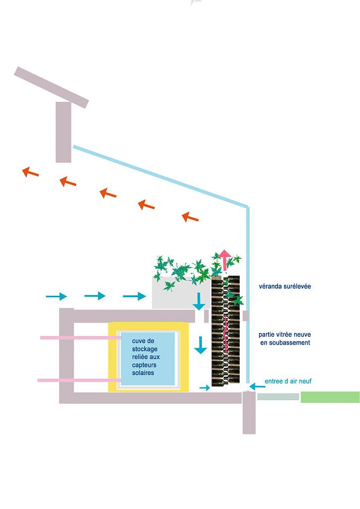

    Très bonne idée ...dèjà expliquée dans ce forum , c'est très vieux ..appliquée déjà dans les années 60 ~70 aux States ...
    voir le fil "mur de bouteilles + poele ou serre " ..http://forums.futura-sciences.com/post1474116-1.html
    et la suite : double mur + poele ...http://forums.futura-sciences.com/at...8&d=1200754878

    Je suis un train d'améliorer l'inertie de ma serre et j'utilise des bidons de 40 litres de xylophène bien rincés (on en trouve à la pelle dans tous les chantiers) que je peins en noir mat à la bombe (une bombe de 4 euros pour 2 bidons pour s'assurer de l'absorbtion solaire). Quand je les touche encore à cette heure, ils sont tièdes.
    Même si l'idée esthétique est étrange, je vous assure qu'il y a un certain charme (moderne) à cet alignement noir, que j'ai surmonté d'un plateau en bois supportant mes semis. Bien sûr, les fûts de 200l avaient déjà été utilisés dans les '70 mais le diamètre de ces bidons de 40 litres peuvent s'inclure plus facilement dans une cloison intérieure ( diamètre de 25 plutôt que de 50cm).
    J'ai mis de l'eau de pluie dedans et je me demande que mettre pour rendre l'eau inerte. J'ai de la gnôle...ça irait?
    Oui ,je les ai utilisés et en plus j'ai placé du gravier entre ces bidons de 200L et le mur arrière isolé par l'extérieur , au nord ..efficace avec un petit ventilo aspirant l'air au sommet de la serre , pour accélérer le transfert de calories sur leur face arrière !
    il existe des fûts métalliques de moindre contenance (100L je crois) ,
    sinon des tubes PVC ou PPE avec bouchon ...
    Ca c'est encore plus astucieux et tellement évident! 31 litres par tube de 10 sur 4m. Y'a moyen de faire de chouette montage!
