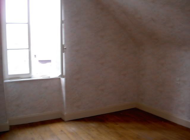

    QSD88 : on veut isoler les rampants qui sont dans les chambres ou plutôt derrière le mur des chambres à l´étage( sans arracher les murs des chambres , lol.. ) ET le plancher des combles....

    Pour le plancher tu peux deverser de la ouate mais pour tes rampants tu peux faire un dessin je comprends pas bien

    ben, je ne sais pas comment on fait un dessin sur l´ordi et je n´ai pas de scan
    , par contre je sais mettre des photos et encore.. je ne sais pas les mettre en petit , sorry les modo
    http://i225.photobucket.com/albums/d...7/PICT8971.jpg
    http://i225.photobucket.com/albums/d...7/PICT8964.jpg
    la partie inclinée n´est pas accessible du grenier et d´aprés l´artisan qui est venu faire un devis hier, il faut découvrir le toit et l´isoler et bourrer les rampants avant de remettre des tuiles,aie, aie aie, c´était pas prévu au budget ca
    mais au moins, celui- ci aura eu le mérite d´attirer notre attention sur cet énorme pont thermique, alors que les autres facadiers qui sont venus, ne sont même jamais montés au grenier , enfin! leur devis est à l´image de leur sérieux... du FOLKLORE

    Avec ces rampants , la solution "sarking" est préférable , avec risque d'augmenter sensiblement la hauteur de la couverture ..
    tapez "sarking" sur google ..= 14000 pages !!! dow chemical ou rockwool ont leurs procédés ..
    ce sera toujours préférable et évite tant les ponts thermiques qu'une re-décoration intérieure ..et compatible avec une isolation par l'extérieur
