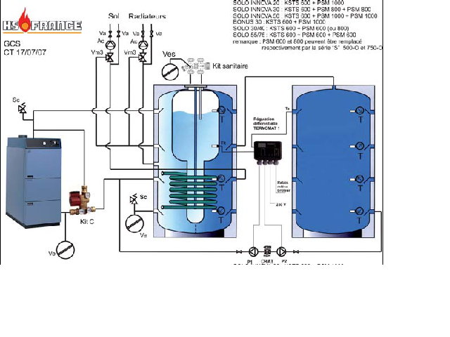

    Salut boyricou
    Pour répondre à tes questions voici l'explication du fonctionnement:
    1) Chargement des ballons
    Le ballon d'ECS de 800l fonctionne par stratification et est géré avec le ballon de 1500l par 2 circulateurs + une régulation type termomat: lorsque la chaudière démarre elle chauffe d'abord le haut du ballon ou ce trouve le plus gros volume du réservoir d'ECS en bain marie (raccordement de la sortie chaudière à l'entrée la plus haute du ballon de 800l). Lorsque la température attend 65°C au niveau du 2ème piquage en partant du haut du ballon de 800l (correspondant au départ vers les radiateurs et à la liaison avec le sommet du ballon de 1500l) la régulation termomat (que j'ai réglé à 65°C) commande la mise en marche d'un des circulateurs de liaison du bas des ballons qui effectue un transfert de l'eau froide du bas du ballon de 1500l vers le bas du ballon de 800l et vers le retour chaudière. Ce qui à pour effet d'envoyer l'eau la plus froide du ballon de 1500l vers l'entrée de la chaudière de ressortir réchauffé par la chaudière de rentrer dans le haut du ballon de 800l et de ressortir par le 2ème piquage à partir du haut vers le sommet du ballon de 1500l. Si bien que tu charges en eau chaude le 1/3 haut du ballon de 800l (priorité ECS et chauffage des radiateurs), ensuite tu charges progressivement le ballon de 1500l et quand il fini de ce charger (à environ 80°C en haut) du fini de charger le reste du ballon de 800l. Pour te donner des valeurs, lorsque le départ chauffage et liaison avec le ballon de 1500l du ballon de 800l est à 75°C le termomètre correspondant à la liaison entre la sortie du ballon de 800l et l'entrée de la chauidère (2ème piquage en partant du bas) est entre 40 et 45°C et le termomètre le plus bas du ballon est entre 30 et 35°C. Ces 2 termomètres représente le volume d'eau ou se trouve le serpentin solaire ce qui me permet de me dire qu'il est même possible de préchauffer le bas du ballon de 800l par les panneaux solaires tout en ayant la chaudière bois en fonctionnement (gain de bois lors du chargement des ballons).
    2) Décharge des ballons
    Lorsque la chaudière est à l'arrêt le déchargement des ballons commence, d'abord le bas du ballon de 800l en premier et lorsque la température correspondant au départ chauffage radiateurs et à la liaison avec le sommet du ballon de 1500l atteind 65°C, la régulation termomat commande la mise en marche d'un des circulateurs de liaison du bas des ballons qui effectue un transfert de l'eau froide du bas du ballon de 800l vers le bas du ballon de 1500l ce qui à pour effet de transférer l'eau chaude du ballon de 1500l en haut du ballon de 800l. Et la aussi je m'aperçoit que le volume d'eau ou se trouve le serpentin solaire en bas du ballon de 800l peut rapidement être préchauffé par les panneaux solaires (c'est un fonctionnement avec priorité solaire). Les valeurs sont les mêmes, au niveau du serpentin solaire les termomètres descendent à 30 et 40°C.
    Voilà j'ai essayé de t'expliquer rapidement le fonctionnement ce n'est peut être pas très clair alors n'hésite pas à me demander des précisions. A+

    Pour la surface: 4,50m x 1,20m et 0,40m entre la chaudière et le mur.

    Lapin Bricoleur
    Re : Quel type d'installation pour chaudière bois bûches, solaire et ECS?
    Salut boyricou,
    l'ECS se trouve dans le petit ballon de 800l, pour la température dans le ballon de 1500l j'arrive facilement à 86°C en haut et 84°C dans le bas (record: 92°C en haut et 88°C en bas avec un peu trop de bois). Par contre cela reste assez souple je ne pèse pas le bois je met 1 ou 2 morceau de bois en plus pour finir à peu prés à 85°C. Quand à préconisez x20 pour ma part j'ai le ballon de 1500l, le ballon de 800l qui n'est pas utilisé en totalité (environ 200 l réservés au serpentin solaire en bas) de plus la partie haute du ballon environ 200l n'est utilisé que pour l'ECS si bien que quand je redémarre ballons inférieurs à 50°C utile pour le chauffage le haut du ballon de 800l avec l'ECS est encore à 70°C, ce qui fait une réserve d'accumulation chauffage d'environ 2000l avec ma chaudière 30KW et son foyer de 135l cela représente environ X15, avec cela je démarre pour environ 4h à 4h30 de combustion pour passer de moins de 50°C à 85°C et cela une fois tous les 24 à 30h.
    Pour le ventilateur je le démarre en allumant le feu et il s'arrête automatiquement lorsque tous le bois est brûlé et que la température des gaz à la sortie du ventilateur atteind 100°C (réglage effectué par un termostat sur le panneau de commande de la chaudière).
    Pour la régulation d'air c'est manuelle, j'ouvre air primaire et secondaire à 100% au démarrage et lorsque la double combustion fonctionne (plus de fumées à la sortie de la cheminée) je règle 50% primaire et 50% secondaire (réglage conseillé par le fabricant pour du feuillu), et cela fonctionne très bien.
    Le goudronnage il y en a un peu dans la partie haute du foyer dû certainement au démarrage et surtout lorsque j'ouvre la porte pour finir de mettre du bois ou la j'ai de la fumée qui s'échappe par la porte. Par contre dans le bas du foyer, les tubes échangeurs et le conduit c'est de la poussière de la cendre et pas de bistre ni goudron.

    Lapin Bricoleur
    Bonsoir Ludocool33, commence par lire le post en entier tu y trouveras l'explication du fonctionnement de mon installation, ensuite pose moi des questions sur ce que tu n'as pas bien compris.

    Re, post deja lu...
    Je ne comrpends pas comment est géré la partie solaire.Comme je l'ai deja dit, si tu recharge les 2 ballons avec la chaudiere bois, comment recupere tu les apports solaires?

    Je crois avoir compris, si tu pouvais me confirmer.En fait, la chaudiere bois va juste chauffer le haut du ballon principal(celui avec le bain marie) laissant la partie bas du ballon a la charge du soleil si il y a....J'ai compris? Une fois confirmer, je passe a la 2eme question....
    Lapin Bricoleur
    Bonsoir, c'est bien cela, tu peux passer à la 2ème question.

    bonjour, la 2eme:
    Dans la 1ere phase, on charge juste le haut du ballon pour l'ecs, quelle pompe commande le circuit? Le kit c, ou p1 ou p2? CAr a mon avis, c le kit c, mais la ou je suis perdu, c a la 2eme phase: la pompe p1 se met en route, mais comment ca se passe pour le kit c, il s'arrete?

    Complément question 1
    Bonjour, voici une photo ou tu peux voir la zone du ballon de 800 l réservée aux apports du système de panneaux solaires, le termomètre du bas reste à 30 ou 35°C même lorsque le termomètre du dessus affiche 85°C en fin de charge des ballons.
    Lapin Bricoleur
    Qestion 2
    En pièce jointe un schéma du fonctionnement de l'installation dans ses différentes phases.
    Pour répondre à ta question, le circulateur du KIT C fonctionne du démarrage de la chaudière jusqu'à l'arrêt complet de la combustion (gestion par chaudière).
    La pompe P1 se met en service lorsque la température de consigne Tk (Tk réglée et gérée par termomat) est atteinte, ce qui permet de charger le ballon de 1500l et par la même occasion de conserver la zone d'eau la plus froide dans la moitié basse du ballon de 800l pour permettre de récupérer les calories solaires malgrès le fonctionnement de la chaudière bois. Le circulateur du KIT C fonctionne en même temps que la pompe P1, tous est une question de réglage des vitesses des circulateurs, j'ai réglé la vitesse du circulateur P1 de façon à ce que l'eau pompée dans le bas du ballon de 1500 l circule directement vers l'entrée de la chaudière (débit P1 supérieur ou = à débit du KIT C) de façon à charger en calories la totalité du ballon de 1500 l avant la totalité du 800 l. N'hésite pas si je n'ai pas été très clair.
    Lapin Bricoleur
    [ATTACH][ATTACH]Diapositive3.JPG[/ATTACH][/ATTACH]
    Voici les schémas de fonctionnement

    ok,la je comprends, tu joues sur la vitesse du moteur p1, comme il torune plus vite,forcement...J'attends te voir tes pieces puis j'attaque avec la 3eme, mercu de prendre le temps de me répondre

    ludocool33
    bonjour, avec les schema, on comprend mieux.
    Sinon, le kit c, si je ne m'abuse, il doit etre relié a la chaudiere?
    Comment fonctionne t'il? Une sonde part de la chaudiere au kit c et le met en route? Car pour ma part je vais avoir une chauidere a bois basique...Etre sur que ce soit compatible...
    Merci de ta réponse
    Lapin Bricoleur
    Bonjour ludocool33,
    Le KIT C peut être monté sur n'importe quelle chaudière, il est équipé d'une cartouche termostatique qui s'ouvre lorsque la température de sortie de la chaudière est à 72°C et commence donc à charger le ballon, il est obligatoire sur une chaudière bois pour assurer un retour chaudière toujours supérieur à 60°C.

    Décharge chaleur depuis ballon master vers ballon esclave. Le circulateur SULM est actif et les vannes 3 voies sont positionnées de sorte que l'eau froide du bas du ballon esclave circule vers le bas du ballon master, ce qui a l'effet de faire couler l'eau chaude du haut du ballon master vers le haut du ballon esclave. PJ 4
    Récharge chaleur depuis ballon esclave vers ballon master. Le circulateur SULM est actif et les vannes 3 voies sont positionnées de sorte que l'eau froide du bas du ballon master circule vers le bas du ballon esclave, ce qui a l'effet de faire couler l'eau chaude du haut du ballon esclave vers le haut du ballon master. PJ 5
    J’aimerai beaucoup avoir vos opinions, avis, critiques... sur l'installation proposée. Un gros merci en avance!

    je déterre cette discussion car je suis entrain d'auto-installer une chaudière bois + SSC. Le schéma de principe présenté me plait bien car il donne la priorité au solaire.
    j'aurai quelques questions:
    les deux circulateurs branchés au Termomat1 sont spécifiques pour pouvoir laisser passer le flux en sens inverse lorsqu'ils ne sont pas alimentés ? ou ce sont des circulateur standard? le CRAT, clapet de retenue anti-thermosiphon double sens, installé entre ces deux circulateurs est-il vraiment nécessaire et ne risque t'il pas de créer plus désordres que de bénéfices (risque d'encrassement et de bloquage)?

    Les circulateurs sont standards et le clapet est utile et je n'ai jamais eu de problèmes avec, l'installation fonctionne merveilleusement bien depuis la mise en route. Par contre je n'ai jamais monté les panneaux solaires, le fonctionnement au bois étant plus adapté à ma région, sachant que j'utilise le bois de mes terres que je façonne moi même pour un prix de revient ridicule.
