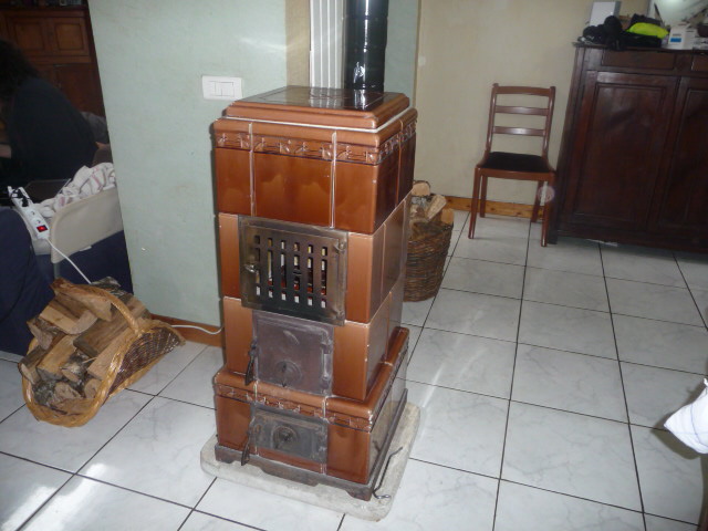

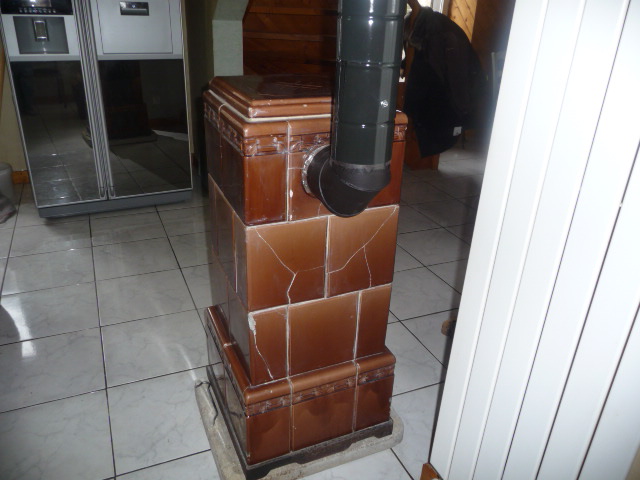

    Bonjour a tous,
    Je viens d'acheter un petit kachelofen 50cm par 50cm 1m30 de haut et 300kg maxi.
    Nom : 081214044745302232873888.jpg
Affichages : 2201
Taille : 100,9 Ko
    J'ai plein de question pour ceux qui en on déjà utiliser et pour les pros du réglage.
    Comment doit on utiliser se type de poêle ,un peut comme un poêle de masse ou comme un poêle classique?
    Quelles essence de bois peut ont y bruler ?
    J'ai l'impression qu'a un certain moment il ne chauffe pas plus.
    Les faïences deviennent très chaude ,on ne peut plus poser la main sur plusieurs partie du poêle.
    Comment faire les réglages ?
    Il y a deux visse, un sur le cendrier un autre sur la porte du foyer.
    Peut on obtenir une double combustion ?
    N'est il pas dangereux de faire un feu trop vif?
    Est il judicieux de laisser la porte du four ouvert pour chauffer plus?
    Je remercie tous ceux qui pourrons m'aider a mieux l'utiliser

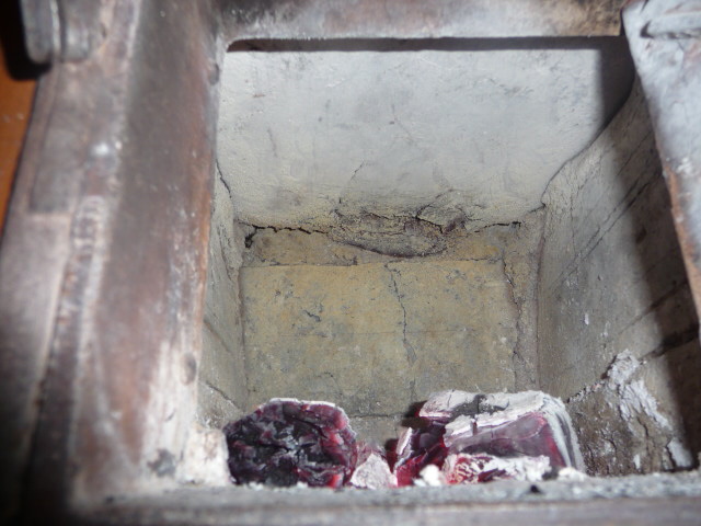

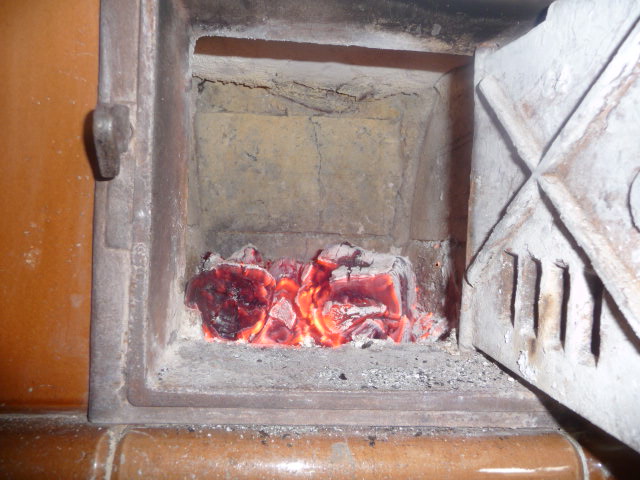

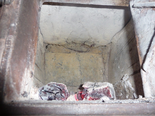

    Pourrais tu faire quelques photos, de l'arriere du poele et de l'interieur du foyer ? Peut être cela donnera-t-il quelques idées.
    Si tu l'as démonté, peux tu decrire comment il est fabriqué ?

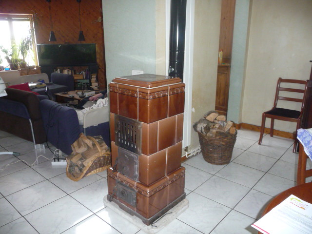

    olivier63
    Re : Comment bien utiliser un petit kachelofen ?

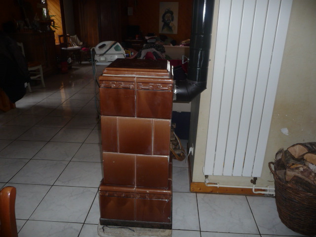

    Voila quelques photos

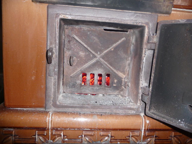

    olivier63
    Et une autre serie
    olivier63
    Salut miawwrr
    dans mon poêle le foyer et moins profond que le tient apparamment c'est un cube de 25cm de coté les fumées s'évacues par deux trous en haut a l'arrière.
    J'ai l'impretion d'avoir le meilleur rendement en le bourrant de bois 3 a 4 kg a peut prés toute les 2 a 3 heure .Le bois se transforme en braise assez vite il fait plus de 600° sur le haut du foyer a un moment de la combustion les baise en bas sont a plus de 800° ,je laisse un tapis de cendre que je perce pour laisser passer de l'aire primaire.
    Il n'y a pas beaucoup de cendre ,sous l'effet de la chaleur elle se transforme en un aglomréra qui ressemble a de la pousolane .
    Voila
    invite31d58af5
    On pourrait croire que l'arrivée d'air dit secondaire est trop basse par rapport au foyer, mais je pense que l'encoche en haut de la porte interieure permet de rétablir un bon équilibre. La grille du bas permet à de l'air chaud de sortir et se mélanger avec de l'air frais pour ensuite re-rentrer par l'encoche du haut. Donc pour moi, oui, la rosace de la porte superieure correspond bien a l'arrivée d'air secondaire...
