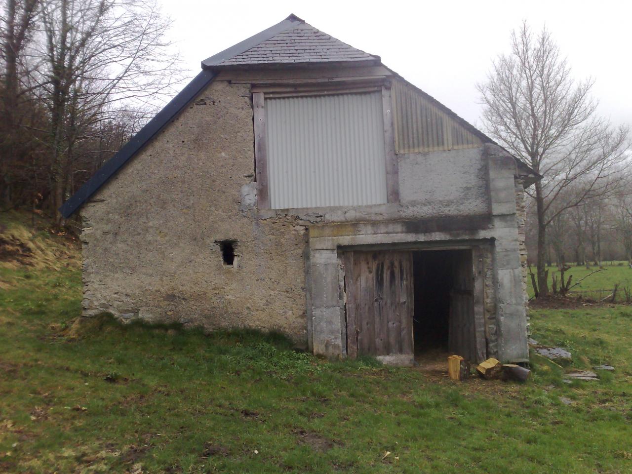

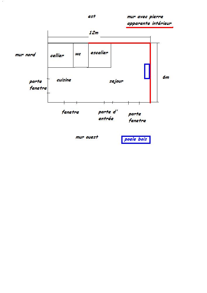

    j'ai en projet de rénover une grange avec des murs de 80 cm d'épaisseur
    donc on nous a conseillé de faire un enduit a la chaux a l'extérieur (coté est) pour laisser respirer le mur
    isollation standard a l'intérieur sur 3 murs (est ouest nord) 10 a 20 cm de laine de verre puis palque de platre
    mais nous voulons garder un mur avec pierre apparente donc enduit enduit a la chaux a l'intérieur sur tous les joints et a l'extérieur enduit a la chaux hudrofugée sur 1m a 1M50 puis chaux naturelle sur le reste du mur (exposition sud et poele a bois sur se pan de mur)
    pour les mur entérrés coté ouest et nord sur 2m des infiltration rentre dans la grange donc obligés de creusé et de faire un enduit a la chaux hydrofugés et mise en place d'un drain
    voila les conseils qu'un maçon nous a donné maintenant a vérifier si d'autres personne dise comme lui

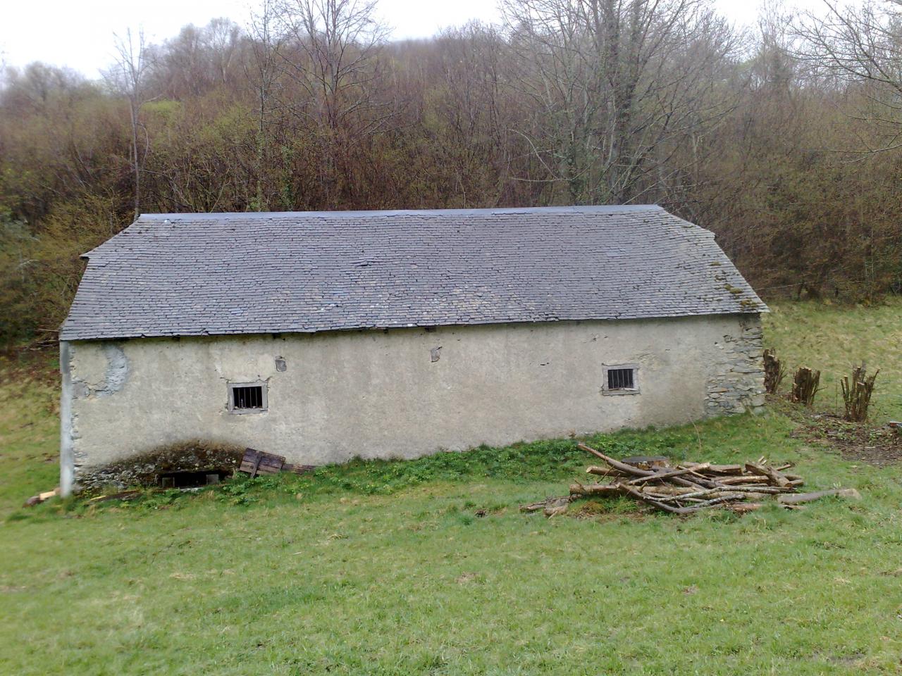

    inviteff87237e
    Re : Isolation lors d'une renov de maison en Pierre?
    voici une photo de ma grange
    http://forums.futura-sciences.com/at...1&d=1241467678
    elle se situe a 15km de lourdes dans les pyrénées a 800m d'altitude
    elle est soumis au plan montagne grange forraine
    donc tous se qui est véranda baie vitrées sont interdite et je ne peus faire des ouvertures que dans les murs ou il y a n'a déja de faites
    et l'isolation par l'extérieur on ne peut pas car c'est interdit pour l'aspest visuel
    c'est pour cela que je voulais isoler depuis dedans et plaque de platre pour la facilité
    mais si vous avez d'autres solution je suis preneur
    vu.. Cette grange = habitat secondaire , pour weekends -vacances ?
    au vu de ta photo , il semble bien qu'il y ait un crépi assez rustique
    le procédé isolant+ treillis métal déployé OU stucanet autorise la pose d'un crépi épais dans le style du pays ce qui fait qu'il sera impossible de déceler la différence d'avec une grange non isolée
    exemple avec cette réalisation de Daneel ..http://forums.futura-sciences.com/ha...ml#post2157612
    on peut aussi mixer bardage bois et enduit crépi sur la même ossature bois , et en soubassement , un mur de parements pierres mince protégeant l'isolant
    le pan de toiture en ardoise - si orienté entre sud-est et sud-ouest -= capteur invisible qui peut te fournir de l'air chaud que tu fais circuler à l'intérieur de cette grange , réchauffant ainsi tes murs = stockage de longue durée : entre 2 à 3 semaines d'autonomie ..et la garantie du hors-gel sans autre consommation que celle du ventilateur (100 à 140 W) (possibilité de coupler un capteur photovoltaïque sur le ventilateur)
    Isoler dedans = perte de l'inertie des murs et nécessité de mettre un chauffage avec régulation pointue pour éviter les yo-yo de température = poele + convecteurs d'appoint éléectriques avec thermostats individuels dans chaque pièce ,
    perte aussi de la fraîcheur des murs pour les périodes entre juillet et Août ..
    tant pis pour la véranda , par contre , peux tu agrandir les ouvertures du pignon si ce dernier est bien orienté SUD ? et bon volets bien étanches pour la nuit
    j'ai vu une maison de ce type , isolée par l'extérieur , avec styrofoam, et parements de pierre extérieur sur 1m de haut puis bardage mélèze dans les environs de AZET (pyrénéees ) , également plusieurs granges isolées comme cela dans la Vanoise ...
    Les capteurs PV , bien intégrés dans le pan d'ardoise , ont des chances d'être agrées par la DDE (comme cette bergerie à ENS près de st Lary...
    Une isolation extérieure des murs enterrés (en même temps que la pose d'un drain) vous permet de vous passer d'une dalle béton trop étranche isolée par dessous =une dalle en béton de granulats légers suffira (billes d'argile ou verre expansé ou ponce )

    inviteff87237e
    pour les panneaux solaire la dde refuse meme pour un ballon d'eau chaude
    la grange sera pour habitation principale
    le crépit existant sera enlever pour laisser les pierres apparente sur ses deux facade
    la mairie nous autoriserai a agrandir les ouvertures que sur la facade ou il y a les petites fenetres
    peut tu m'en dire un peu plus sur les capteurs dont tu parle
    "capteur invisible qui peut te fournir de l'air chaud que tu fais circuler à l'intérieur de cette grange"
    pour le bardage bois on ma montrer quelque photos de grange rénover et le tout s'amornise plutot bien
    herakles
    Animateur Habitat
    tu veux dire = enlever ce crépi qui protégeait les pierres du temps de nos Anciens ?????? c'était même un signe de richesse !
    sur ces 2 façades ?? tu veux dire : côté intérieur et côté extérieur ? ou deux des 4 façades du bâtiment ?? lesquelles ?
    tu peux en die plus , par exemple , reprendre les photos et indiquer ce que t'impose la DDE ..

    par contre désolé j'ai inversé l'orientation, de la grange donc voici des photos et plan intérieur et des ouvertures
    http://forums.futura-sciences.com/at...1&d=1241560354
    facade nord
    http://forums.futura-sciences.com/at...1&d=1241560508
    facade ouest
    donc j'avais pensé a isoler de part l'intérieur les mur coté nord et ouest (murs ayant les ouvertures) et pierre visible de part l'extérieur
    et mur sud et est pierre apparente sur l'intérieur et isolation de part l'extérieur , la terre serai décaisser derriere la grange pour permettre une isolation (?) et bardage bois
    pour la dde elle impose pour agrandir ou créer des ouvertures que sur les facades ayant déja une ouverture
    menuiserie bois avec porte fenetre de 120 ou 140 max de large
    véranda ou baie vitrés interdite et velux de petite taille voir lucarne

    Ouaouh.. . tout le contraire de ce que l'on cherche pour profiter des apports passifs en hiver= mur SUD non vitré , large ouverture NORD, ouvertures OUEST = exposés aux vents de pluie , au soleil couchant en été ..ce qui explique qu'il faudra de l'inertie intérieure
    je suis sûr que la DDE ne serait pas contre un "échange " de pignons = pignon SUD largement vitré /bois , dans le style du pays et pignon NORd largement recouvert de bardage et fenêtres réduties avec triple vitrage
    fais de beaux croquis pour les séduire ! ..ca m'est arrivé de faire changer d'avis avec une belle maquette en volume d'une grange à Ger de Boutx face à l'obstination bornée d'une architecte de la DDE qui ne connaissait même pas le coin !!
    pour les murs EST et OUEST , tu peux isoler par l'extérieur = un mix de pierres apparentes de 10~12cm d'épaisseur et de bardage bois (mélèze ou red Cedar ou Pin du nord ) posé sur un isolant performant (laine de roche ou PSE )
    En hiver , les apports solaires par les vitrages et sur le mur du milieu(transformé en mur capteur) chauffent la dalle du séjour ainsi que les murs en pierres apparentes
    tu fais déborder la toiture un peu plus sur ce pignon SUD pour faire "casquette" en été .
    le Pan OUEST en ardoises peut servir (en mi-saison) à chauffer l'air neuf avant de le faire entrer dans la maison et aussi à "préchauffer " l'eau derrière les ardoises ..
    voila voila ...
