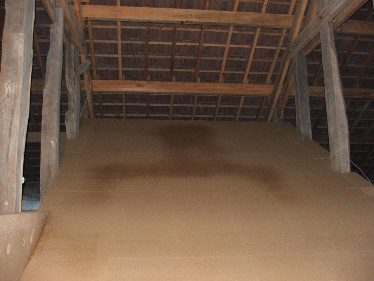

    Quelque chose m'étonne sur cette image. Les 3 chevrons qui sont justement au dessus de la zone humide, sont plus foncés (paraissent humides) que leurs collègues d'à côté ?

    merci de vos réponses. Il est exclu qu'il puisse s'agir de condensation venant du toit, en revanche je pense aussi que la condensation se forme au niveau de raccords entre des panneaux (voir la photo jointe, on distingue nettement des zones préférentielles de condensation plutôt linéaires). J'avais été très vigilant en périphérie des panneaux où j'avais rejointoyé au mastic avant d'isoler mais les panneaux eux-mêmes avaient l'air assez bien jointifs d'autant qu'il s'agit d'un assemblage à rainure et languette. Sous les panneaux, il y a du polystyrène (je pense env.2 cm) et encore en dessous, le plafond de mon salon réalisé en lambris donc le tout me semblait suffisamment étanche à la vapeur d'eau puisque surmonté d'un isolant dit perspirant. Je pensais que dans le pire des cas, si un peu de vapeur d'eau passait, l'isolant l'évacuerait sans problème vu la très bonne ventilation des combles.
    Maintenant, il faut que je trouve une solution si je ne veux pas compromettre l'avenir de ma laine de bois : pensez-vous que recouvrir les joints de panneaux avec du ruban adhésif puisse régler le problème ?

    Je viens de me faire exactement la meme reflexion que Metero sur les chevrons sombres juste au dessus. Par contre si la gestion de l'humidité interieure à regler le problème il semblerait bien que ce soit du à un pb de vapeur d'eau

    L'air chaud et humide qui monte en provoquant la condensation dans la laine de bois, continue son ascension verticale et rencontre les chevrons qui sont à une température différente de celle de la laine de bois.
    Comme celle ci est encore plus basse, à cause du refroidissement radiatif de la toiture, une partie de la vapeur d'eau résiduelle peut à nouveau se condenser.
    Si, c'est pas ça, il faudra trouver autre chose.

    il est vrai que ces chevrons sont plus sombres mais c'est toujours le cas, ils ont juste une teinte plus foncée que leurs voisins mais c'est d'origine (ils ont pris l'humidité lors du stockage avant/sur chantier d'où une teinte différente), d'ailleurs si vous regardez bien la photo, d'autres (vers la droite notamment) présentent aussi une teinte plus sombre. En tout état de cause, cette teinte plus sombre est la leur en permanence et n'a donc aucun rapport avec un phénomène de condensation. La condensation que j'ai eu l'hiver dernier sur ma laine de bois ne s'est (heureusement) jamais propagée au toit lui-même, j'ai un volume de comble énorme (à vue de nez entre 700 et 800 m3) et comme déjà dit, bien ventilé. Je continue d'ailleurs d'aérer plus régulièrement la maison et, malgré le froid bien installé, la condensation n'est pas réapparue cette année. En revanche, je n'ai toujours pas mesuré l'hygrométrie intérieure (pas encore acheté l'appareil).

    j'ai moi meme rencontré des condensations dans de la laine de roche en combles perdues
    il n'y a pas de secret il faut
    1) boucher les troues et fuites d'air chaud
    2) diminuer l'humidité de la maison
    et surtout boucher tous les trous, meme les prises electriques sont des fuites potentielles d'air chaud pouvant condenser des que du froid est rencontré. l'aeration n'y fera rien!

    Si, justement, le fait d'aérer plus permet de maintenir l'humidité en dessous d'un certain seuil à partir duquel il n'y a plus de condensation dans les combles (on reste en dessous du point de rosée).
    D'ailleurs, l'hiver est bien installé et je n'ai pas eu de retour de condensation. La meilleure aération de la maison a suffi à régler ce problème.
