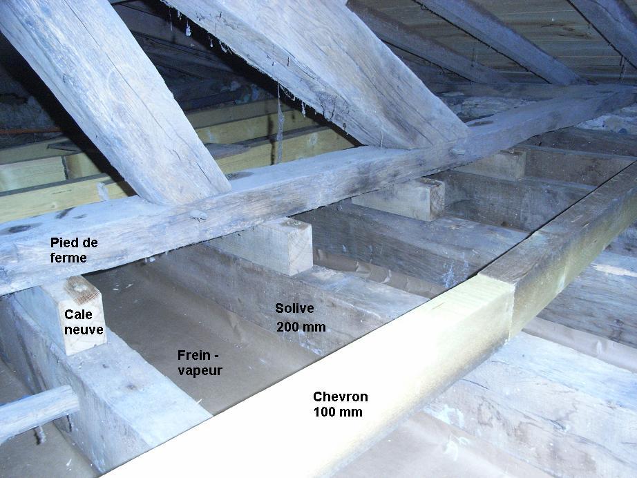

    Je vais isoler correctement le plancher de mes combles (non aménagés) par 20cm de fibre de bois entre solive, puis 10cm au-dessus.
    Mais il faut une étanchéité à l'air. On me propose un freine-vapeur à placer sur le plancher, en suivant les solives, en collant les lés entre eux : le travail super pénible.
    Mais mon plafond, c'est de la brique et du plâtre : c'est étanche à l'air, non !! Il me suffit de boucher les gaines électriques, et le tour est joué.
    Merci de me donner votre avis, j'ai vraiment du mal à savoir ce qui est bien et ce qui est pipeau.

    Oui, oui, je mets le frein-vapeur, puis 20cm entre les solives, puis 10cm par-dessus.
    Donc des briques+plâtre (bon, je ne sais plus comment s'appelle ces briques spéciales qu'on met au plafond, fixées avec des crochets) peuvent ne pas être étanches à l'air ?

    Merci pour le lien. Donc si je comprends bien :
    frein-vapeur=étanchéité à l'air + pas de problème de condensation.
    J'ai alors une petite inquiétude : les solives seront sous le frein-vapeur (je dois faire des U avec le frein-vapeur : sur la solive, on redescend sur le plancher, puis on remonte de l'autre côté sur la solive suivante, etc). Est-ce que les solives ne pourraient pas pourrir à cause de la vapeur qui pourrait condenser sous la solive ?
    Merci pour votre aide.

    Pour fab02300 : oui, tu as bien compris : c'est l'enrobage des solives.
    Pour palus06 : oui et non : je mets bien un frein-vapeur dans la cuvette, mais il doit remonter après sur les solives pour les enrober. Chaque lé doit être scotché au suivant pour assurer l'étanchéité à l'air.
    Alors oui, c'est hyper galère comme boulot, et un coût de 500€ (frein-vapeur+scotch) pour les 120m^2. C'est un frein-vapeur "hygrovariable".
    C'est pour cela que j'hésite : c'est deux jours de boulot à deux !!
    Et de plus, j'ai cette petite crainte que les solives s'humidifient trop et finissent parpourrir. Ca, c'est vraiment pas génial.
    Pourquoi tu veux les enrober à tout prix?
    Rien ne t'empêche d'agrapher et de scotcher le frein vapeur sur les solives, ça sera étanche à l'air.

    J'ai finalement choisi la première solution. La deuxième aurait été pénible car elle implique des coupes supplémentaires dans le frein-vapeur. Évidemment, la première est un peu plus chère car il y a plus de frein-vapeur à acheter.
    Par contre, je crois que la troisième est franchement mauvaise. Dès que vous laissez des gros trous (ou plutôt des longues fentes), vous aurez beaucoup de passage de vapeur d'eau (donc isolant qui prend de l'humidité), et création de courants d'air dans l'isolant (perte d'une partie de l'efficacité de l'isolation). C'est de l'argent et du travail pour rien en fait.
    Pour la première solution, il faut par contre prendre un frein-vapeur qui laisse passer de la vapeur (!!) au bon moment, i.e. quand l'air sous les combles est sec (ainsi, pas de risque d'humidité sur les solives). En ce qui me concerne, j'ai choisi Pro Clima Dasatop (frein vapeur étanche à l'air, à diffusion variable).

    Voilà, j'ai pris une décision et il est bon de l'expliquer pour les prochaines personnes qui seraient dans le même cas!
    Tout d'abords j'ai tranché pour la solution 1, c'est à dire suivre la forme des solives. Je crée donc des cavités entre les solives qui seront par la suite remplies de ouate et, dans un futur + ou - proche, recouvertes de plaques d'OSB pour faire un plancher.
    J'ai cherché les tarifs des frein-vapeur que vous m'avez conseillé, j'ai quantifié la surface ainsi que les accessoires nécessaires (scotch, colles... ) et j'en suis arrivé à la conclusion que çà doublait le prix de l'isolation de mes combles (dans le cas où je fais tous moi-même).
    Pour être sûr de ce que je devais faire, j'ai fait venir deux entreprises, chacune habilitées/certifiées isolation à l'air (j'ai oublié le terme exacte...) et leurs réponse a été sans appel! "Mais monsieur, faut pas exagéré! Vous faites pas une maison neuve, encore moins une maison en bois!!!" et de rajouter "l'argent du freine-vapeur vous pouvez le mettre dans plus d'isolant ou dans l'isolation des façades!". Le seul conseil qu'ils m'ont donné est de boucher soigneusement les ouvertures du plafond (au niveau des gaines électriques et des pots de centre) à l'aide de plâtre ou autre. A noter qu'une des deux entreprises ne fait que çà (VMC, isolation à l'air etc...) et ne m'a donc pas fait de devis, elle n'y a rien gagné!
    Voilà... Ma conclusion est qu'un plafond en briques n'est pas parfaitement étanche à l'air mais qu'une maison qui a un plafond en briques n'est pas toute jeune donc on peut pas trop lui en demander! De plus le commentaire de "poulif" sur le tassement me semble juste.
    Je ne vais donc pas mettre de frein-vapeur... on en reparle d'ici quelques temps pour savoir si j'ai fait le bon choix !
