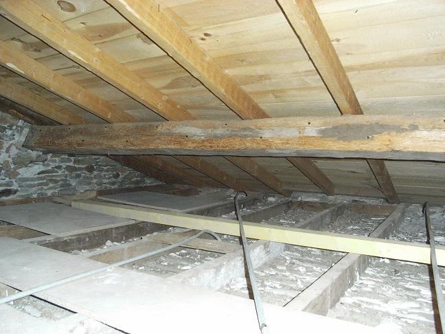

    palus06
    tiens moi aussi, je suis dans la même config, sur la panne, oùon voit les injecteurs en place :
    je me suis dit que s'il y avait les injecteurs, c'était pour être ré-utilisé si nécessaire, mais je n'ai pas encore essayé. demande à une boîte de traitement de bois, si tu peux...
    si oui, comment faire, puisque mon isolation ne me donnera évidemment plus accès au bois ?
    oui, il faut faire des zônes de passage, sur-élevées, pour accéder là où tu souhaiteras aller voir...c'est long à faire.
    Est-ce que l'isolation en elle-même a un rôle protecteur, et que les bêbêtes ne pourront pas pénétrer les poutres entourées d'isolant ?
    j'imagine que l'isolant ne vas pas aller jusqu'à la charpente? donc, je vois pas en quoi il a un rôle protecteur.
    Pour la ouate, c'est la particularité que l'on doit au sel de bore. Mais c'est pour les solives, lorsqu'elles sont "noyées" dans la ouate.
    La lainede mouton, je ne sais pas quels ajuvants il y a...
    ce sont ces combles que j'isole cette année, enfin!!!
    la dalle, qui est devant, avant la panne, sera sur-élevée de 10 cm, posée sur 2 solives parallèles, elle donnera accès aux injecteurs!.
    le cable électrique a été changé et passe dessous la dalle...
